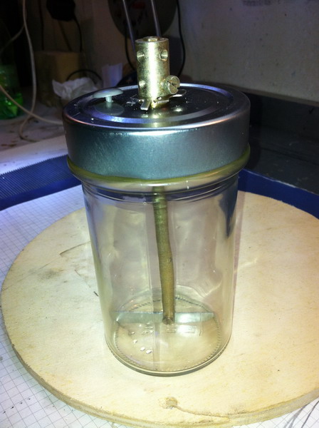

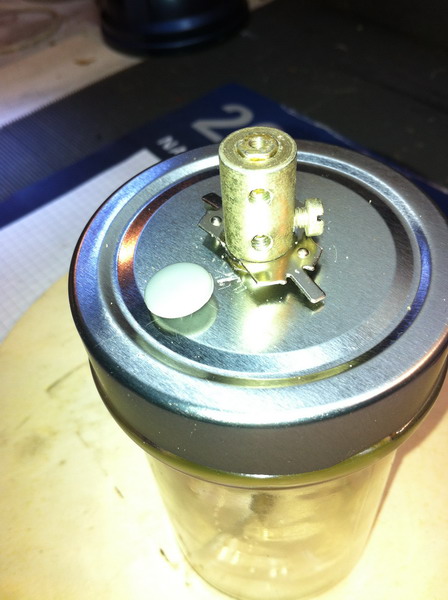

Da ne bi baš 100% propala nedjelja, malčice sam se igrao... kada sam već kod elvamida, završio sam posudu za mješenje. Odustao sam od elektromotora zbog tri paralelna problema sa kojim sam se susreo odmah na početku, znači ostaje samo ručna miješalica... Sve isto kako je i zamišljeno, no svako malo ručno ću promiješati elvamid i alkohol koji će se krćkati na rešou. Na slikama ispod vidljivo je kako to izgleda. na slici donjoj, vidi se mali plastični čep koji poktiva rupu od cca 2mm koja će služiti za odušak dok se alkohol bude zagrijavao. Po potrebi rupica se znači može i začepiti. Ovaj dio priče je gotov. Sada treba nabaviti posudu u kojoj će se čuvati elvamid razrijeđen u alkoholu (dobo hermetički zatvorena), špricu od bar 50ml za točno doziranje alkohola, metalnu posudu za vodu. Još malo pa će sve biti kompletirano što se ovog djela projekta tako da ću to prezentirati sve zajedno kada budem raditi konduktivnu tekućinu za premazivanje membrane....

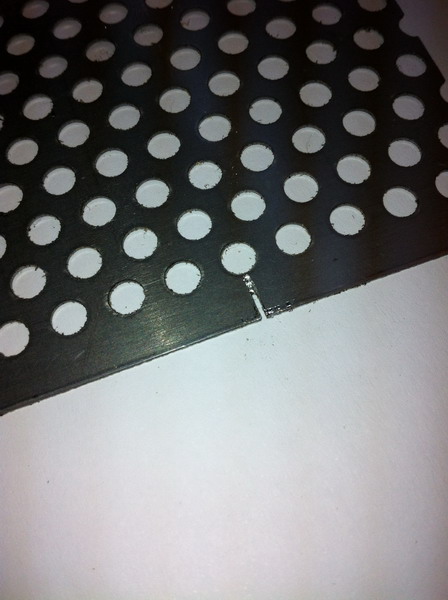

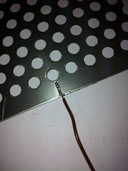

Pored ručnog miksera danas sam malo promotrio što sve treba napraviti na statorima, u svakom slučaju malo ih odmastiti, lagano prebrusiti, počistiti sav metalni prah kojeg će biti i pripremiti za farbanje. Provjerio sam kako se lemi na stator, čista petica, spoj statora neće biti nikakav problem, dovodna žica visokog napona biti će direktno zalemljena na stator. Predvidio sam i mjesto za to urezavši pilom kratak utor za mjesto gdje će žica biti zalemljena tako da ne bude nikakavih "bubrega" koji bi u kasnijoj fazi sigurno smetali u nekakvim možebitnim konstrukcijama.
Znači na dnu statora mala upiljena rupa za spoj kabela koji će biti zadužen za visoki napon i na kraju krajeva i samo njegovo visočanstvo audio signal.
2013-08-25 18.32.24_resize.jpg (62.16 KiB) Pogledano 11383 put/a.
2013-08-25 18.35.24_resize.jpg (59.48 KiB) Pogledano 11383 put/a.

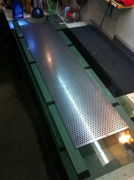

OK, ne treba ponavljati kako je za izradu elektrostata ključni dio priče higijena prostora u kojemse to radi. iz tog razloga napravio sam pomoćni stol od strakla na kojem će se odrađivati svi poslovi vezani za stator izuzev lijepljenja membrane. Staklo se lako opere i postupak se može ponavljati u nedogled. ključnu ulogu staleni stol će imati u momentu nanošenja konduktivne mase na membranu. Tada se ne smije baš ništa kontaminirati na statoru ili okolo u radnom prostoru. Rukavice su obavezne, čitav prostor oko djela membrane koji se premazuje mora biti junački zaštićen. Nakon oslojavanja prve membrane sljedi dekontaminacija potencijalno kontaminiranog sa elvamidom, te ponovni postupak nanošenja konduktivne mase. Mišljenja sam da je staklo najbolji odabir za ovaj dio posla upravo radi lakoće čišćenja u 100% svoje površine.
Evo kako izgleda staklena ekstenzija na radnom stolu:
