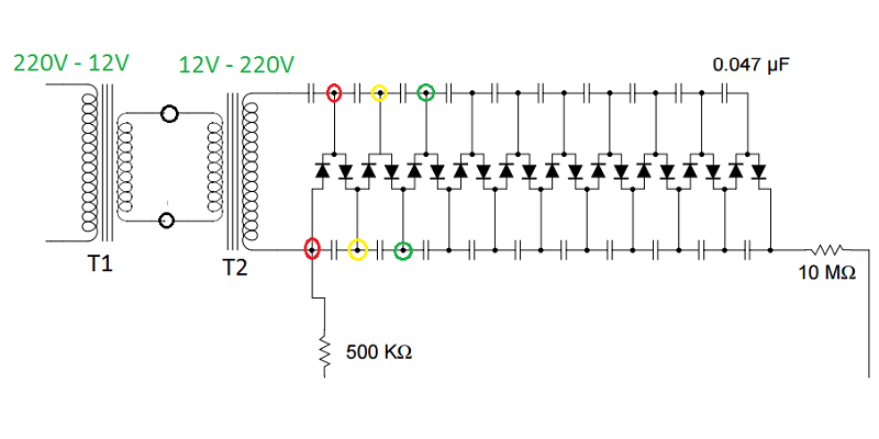

Na slici naponskog dijela ne vidim onaj mali 9V to 220V trafo, a ne vidim ga ni na slici rastavljenog esl-a. Kako i koliki AC dovodiš na prvi stupanj kaskade. To treba biti minimalno 200V AC, i to bi poslije prve diode i konda trebalo biti 280V DC, a nakon 20 kaskada trebalo otići prilično visoko, čak i preko 5000V (5600V) ako je suditi po onome kako je nacrtano na shemi za model 50. Pošalji nam taj info koliki napon dovodiš na prvi stupanj kaskade, pretpostavljam da je to ovdje kako sam označio na slici ispod:
Bez naslova 2.gif (105.21 KiB) Pogledano 7260 put/a.
Kada to definiramo koliko i na koji način stiže AC u tu točku (možda je i DC, nije važno samo javi) sve detalje, trebati će provjeriti napon preko svake kaskade, trebao bi biti jednak kao i na prvoj kaskadi, znači oko 280V. Moramo potvrditi da je sve ispravno u tom djelu. Nikako ne mjeriti napon na izlazu sa kaskada :)

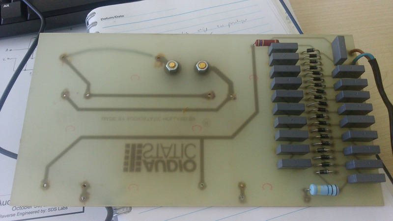

Dakle,
napon koji se dovodi je mrežni napon (dakle 220V). Vidljivo je sa skupne (seta) slika koje sam već postao, tu su zalemljene žice koje idu u utičnicu.
Upravio sam se vratio s testiranja četvrtog transformatora (nažalost nemam varijabilni izvor izmjeničnog napona), iako sam ima već jedno mišljenje da je ok, nisam bio 100 posto siguran dok se sam ne uvjerim.
Naime, mjerenja ohmmetrom primara i sekundara sva 4 trafoa daju iste/slične rezultate, jedino što ovaj "loše" izgleda (otopljena plastika i sl, očito se dobro ugrijao).
Ponovno sam ga (osobno) testirao i stvarno je ok (sad dostupna oprema mi nije dozvoljavala mjerenje više od 1000 V na sekundaru, ali to je bilo ok), prijenosni omjer idealan, proboja nije bilo.
E sad, kad ga spojim (možda samo provizorno, preko produžnih kabela s "krokodilkama") vidjet ću gdje sam, trebam nekako naći pojačalo viška, sva su mi trenutno dosta udaljena, naručio sam jedno malo za prvu ruku.
Što se tiče mjerenja kaskade, gdje mjeriti, na što obratiti pažnju?
I da zaključim, ako su membrane loše, ne vjerujem da ću se upuštati u promjenu istih, a nove su 800 € (u DE), u ovom trenutku to mi je previše.
Ma gdje li sam stavio proklete slike skidanja elektronike i trafoa... :)
Pozdrav

tomi77 je napisao/la:Dakle,
Pozdrav
Ja bi ipak da to napajanje kaskade direktno sa mreže zaobiđeš, ako ništa drugo onda zbog sigurnosti, je da ti treba 4 jednaka mala trafoa, ali i to se nabavi, zapravo trebaju ti dva adaptera 220V na 12V 1A, i onda još dva jednaka trafa koja ćeš staviti unutar elektronike samog ESL-a i spojiti kako na slici ispod:
Tu su odlični oni trafoiči iz adaptera za routera, taman su, naravno mislim na malo starije routere, Ja sam ih skupio hrpu od crknutih routera zbog grmljavine :)
Sa ovom forom baš nikada ti se ne može dogoditi bilo kakvo "topljenje" stepuptrafoa...
Bojom sam označio mjesta mjerenja napona na jednom segmentu, no čuvaj instrument, mogla bi ga skuriti statika... ja sam jedan sredio sa ovim mjerenjem. U biti provjeriš diode i kapacitete (isprazni kondove prvo), možda bolje da ne mjeriš napone, tek na prva dva tri segmenta, ako su diode i kondovi OK onda je i kaskada OK, banalno je jednostavna i nema tu što ne raditi kako treba.
Istopljeni trafo... bolje da je tako, ako su otpori sekundara/primara OK, onda je OK i trafo. Problem je jedino moguć ako je ta visoka temperatura malo načela izolaciju sekundara... onda bi možda uslijed visokog biasa i visokog AC-a zvučnog signala moglo dolaziti do internog međuslojnog proboja u tom trafu uslijed ogrome razlike u naponskim potencijalima, no vjerujem da se to ipak neće događati, pogotovu ako su izmjereni otpori sekundara slični, to upućuje da oštećenja nema.
Još jedan test bi bio zgodan, uzmi nekakav mali trafo recimo od 6V AC i spoji na primar jednog stepup trafoa i izmjeri koliki je AC na sekundaru i to napravi na sva 4 trafa. Izmjerene vrijednosti bi trebale biti jednake, a i svima nama će to biti korisna informacija jer ćemo saznati koji omjer transformacije koristi AudioStat ako mislimo diyati tako nešto. :)
PostPostao/la tomi77 » 04 stu 2015, 17:09
Hvala na brzom odgovoru!
Što ne koristiti mali odvojni trafo? 1:1 220V, takvi su u kupaonicama (oni za brijaće aparate (bar nekad bili).
Ili da, ne kompliciram, zasad ću probati ovako kako jest, pa ako proradi idemo dalje u modifikacije?
Svi kondenzatori u kaskadi su promijenjeni, a ostale komponente testirane (diode i otpornici), bili su ok (nisam postao sliku - obećao sam, izvinjavam se, čim prije ću).
Prijenosni omjer je 1:75 (ali to sam znao i prije :)) i mjerenja su to potvrdila. Uzevši u obzir pogrešku instrumentacije s kojim sam mjerio, trafoi su iznenađujuće točni (po pitanju prijenosnog omjera).

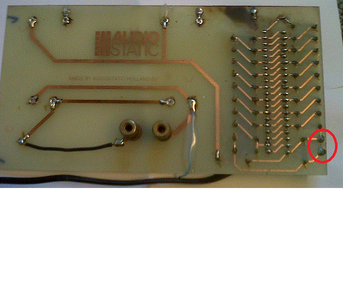

Zanimljivo je da su primari spojeni u seriju, malo čudno, zapravo ne ide u korist odnosa transformacije, no dobro valjda znaju šta su radili, dobro je i to znati. U pravilu se primari kada su dva stepupa u igri spajau paralelno. Još smo jednu naučili :)
@ Tome - Vidim da je napravljena premosnica tamo gdje je na modelu 50 kond od 33uF. Da li je prije bio tu kond ili ga je neko maknuo i stavio premosnicu?
Da li je tu umjesto konda možda bio otprnik od recimo 1,5 ohm?

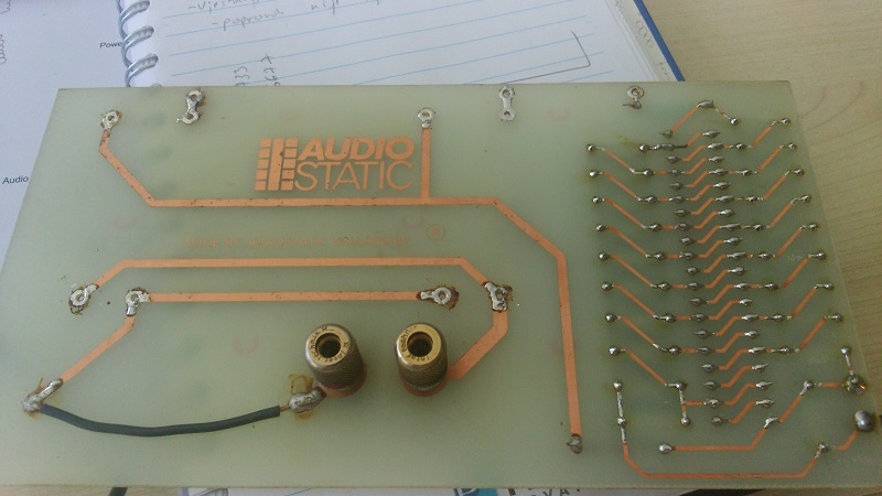

PostPostao/la tomi77 » 05 stu 2015, 11:18
Jutro,
koliko vidim, nije bilo nikakvo ni otpornika ni kondenzatora na ulazu trafoa, a po lemovima ove žice, ni ne djeluje mi da je išta dirano (treba imati na umu da su ove pločice ipak "ručni" rad.
Misliš da bi bilo dobro tu nešto dodati?
Ovo su obnovljene pločice:
malo ću nacrtat na papir ovaj serijski/paralelni spoj trafoa, pa vidjet što se tu događa :).
