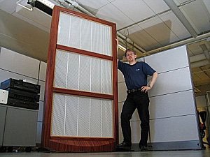

PostPostao/la Roko » 21 lis 2015, 15:51
Rade je napisao/la:......koliko velik panel treba da bude ......nemam pojma :)
...ovolicni... :D :D
Postovi: 2090
PostPostao/la elvis » 22 lis 2015, 22:50
He he, ma ima i većih po površini ali ovi gore su najviši koje vidjeh :)
