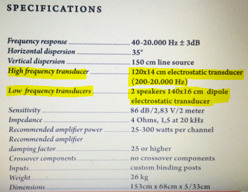

pa evo i bitnog podatka

High Frequency Transducer: 120×14 cm electrostatic transducer (200-20.000 Hz)
Low Frequency Transducer: 2 speakers 140×16 cm dipole electrostatic transducer
Zar bi ovo trebalo značiti da je srednji panel za srednje i visoke sa stražnje strane "zatvoren"... jer u opisu izostaje epitet "dipol"
PostPostao/la NINO.S » 15 lis 2015, 17:01
86 Db / 2,83 / 2 m
2 metra ?????? Znači oko 89 DB :shock:
Puno jako puno?????
