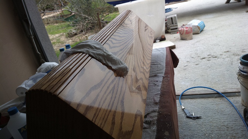

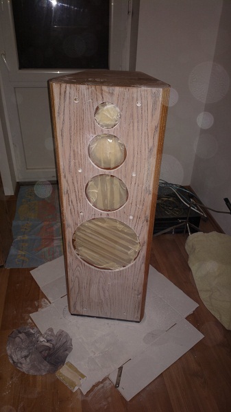

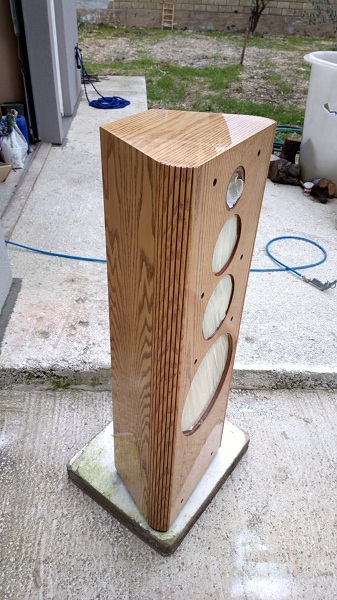

PostPostao/la mulin » 14 vel 2015, 22:39
evo polivena i šesta ruka.pocelo je licit na nešto.još je ostalo nešto pora za zacepit.svaku ruku brusim sa papirom 240 granulacije.za brušenje oba zvucnika utrošim oko 45 min.po procjeni još dvije ruke primera i dvije završnog laka.

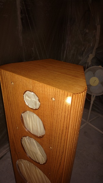

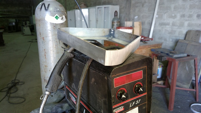

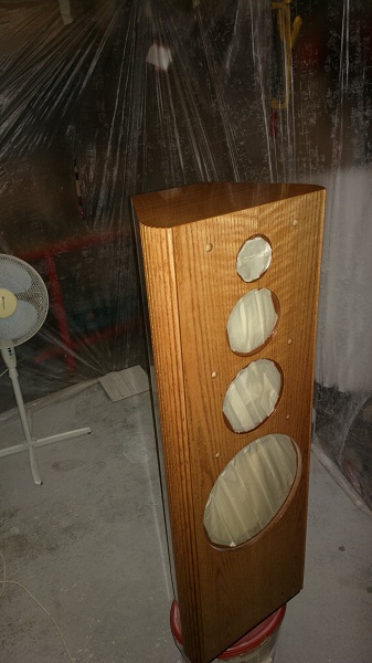

PostPostao/la mulin » 20 vel 2015, 18:15

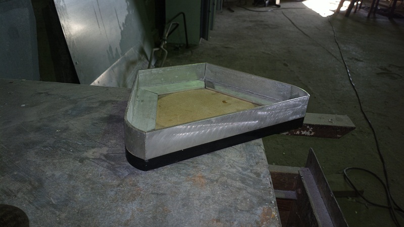

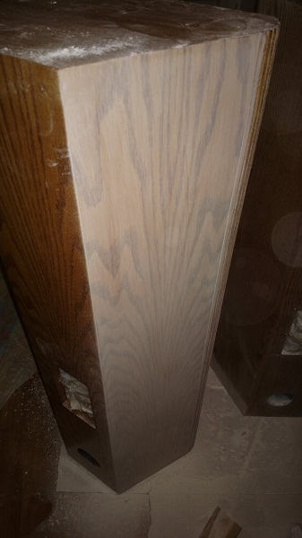

zbog nedostatka vrimena radovi usporili ali se i dalje pomalo čačka.na slikama je gornji dio postolja koji ce se puniti olovom i zvucnik sa osmom rukom primera,napokon popunjene pore i spremno za završni lak

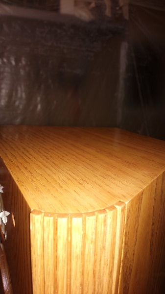

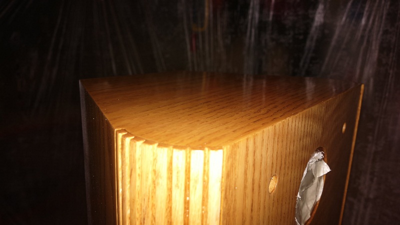

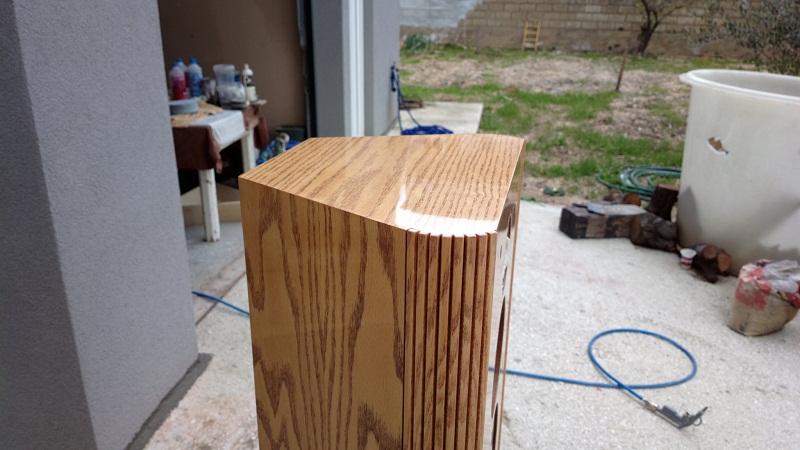

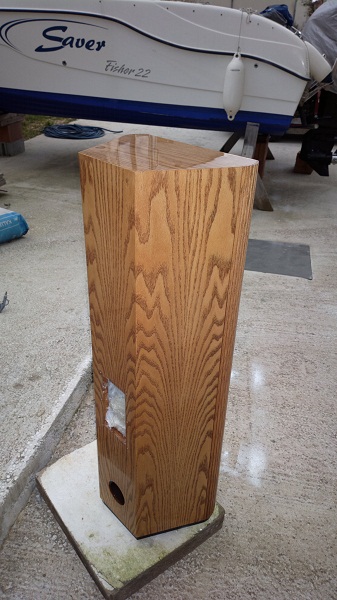

PostPostao/la mulin » 21 vel 2015, 20:34

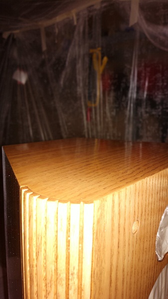

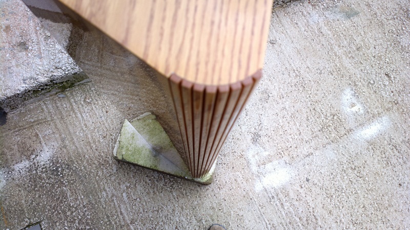

prvi zvucnik je lakiran pobrušen i poliran.brušenje i poliranje napravljeno 15 sati nakon lakiranja šta nije dovoljno za puni efekt ali nije loše.poliranje cu ponovit za par dana.brusilo se sa papirom 1000 pa 2000 onda poliranje 3m zelenom(čep) polir pastom.stavljene su tri tanke ruke završnog laka u razmacima od 15 min.

PostPostao/la elvis » 21 vel 2015, 22:10
Hebeno dobro to izgleda. Baš ti zavidim na ovim kutijama. Posao za čistu desetku.
PostPostao/la mulin » 21 vel 2015, 22:36
elvis je napisao/la:Hebeno dobro to izgleda. Baš ti zavidim na ovim kutijama. Posao za čistu desetku.
hvala na komentaru.ne trebaš zavidit.na kraju krajeva ti radiš kompletne zvucnike sam i to ESL :thumbup: .ovo šta sam ja napravija je puno lakše.uostalom uvik ti ostaje opcija uzet neke starudije od zvucnika i lipo ih uredit.

PostPostao/la Pao Pepeo » 22 vel 2015, 13:43
Kad se zbilja hoce dobit ovakvu povrsinu i zavrsni sjaj visebrojne ruke laka su nazalost neizbjezne... tako lakiranje pojedinih komada zna trajat i po dva tjedna.. kod mene je to uvijek islo dok nebi izgunio strpljenje i sam sebi rekao nategnuto "a dobro je" :D
I ako se hoce bas zapunit svaku poru 6-7 ruku laka je neizbjezno naravno ovisno o kojem se drvu radi.Tu za nas DIY-ere cak nije tolko kriticno dali se lak nanosi prskanjem ili kistom (pozeljno sto kvalitetnijim) posto se svaka ruka izbrusi.Sad neki nakon svakog izmatiranja cak i ispoliraju povrsinu nakon svake ruke laka,ja to osobno nikad nisam radio jer nemam onu elek.polirku ili onu na zrak tako da mi se nije nikad dalo tolko trljti rukama... osim one zadnje ruke koju bi ipak ispolirao rucno.
Uvijek sam se pitao kako to rade profesionalci tj. u industriji dal zvucnika ili namjestaja di siguran sam da ne lakiraju komad deset dana...
Inace majstore jako si lijepo to odradio ali najvise ti se divim kako si one trokutice rijesio.. ;)

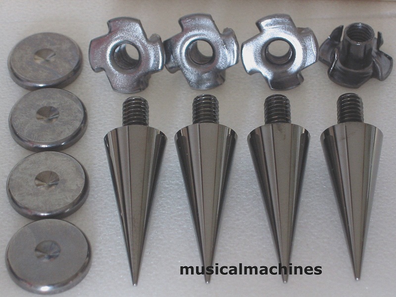

red je naruciti i šiljke.na ebayu ima dosta toga.naša sam neke šta mi estetski figuraju i nisu preskupi.šta mislite o ovim šiljcima?
Postovi: 364
