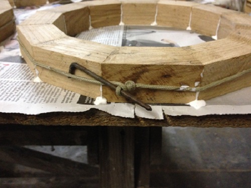

PostPostao/la Pao Pepeo » 26 sij 2014, 23:50

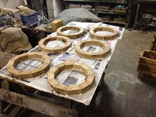

Ovaj vikend krenuo sam si lagano sijeckat te moje komadiće,gotovo su svi odrezani i kako ih prođem na brusilicu tako ih zaljepim.Odmah da kažem kako ispod onih novina je tanak najlon da mi se nebi prstenovi zaljepili na donju ploču.Nategnem ih s špagom iako bi bilo bolje s velikim željeznim stegama ali i ovako se može.

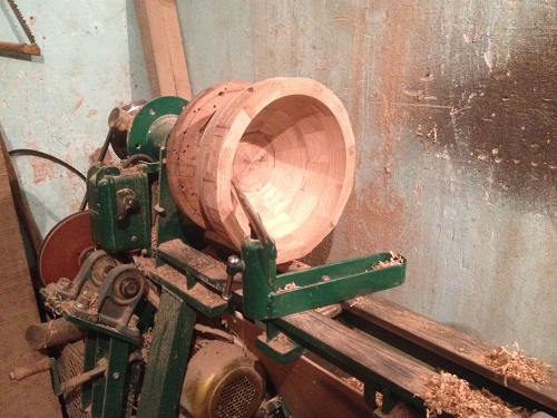

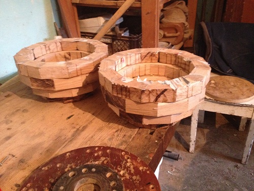

Nakon što su svi prsteni uspješno zaljepljeni sljedilo je njihovo slaganje u sendviće.Kao što sam bio rekao kuglu radim tako de je odvojim u dva dijela,pestenovi 1,2,3 u jedanu a 4,5,6 i 7 ljepim u drugu polovicu.Prstenove prije nego sljepim jedne s drugim malo izravnam na brusilicu tako da površina koja se ljepi bude ravna i njihov spoj odmah postane ljepši.Tokom ljepljenja također je važno da svaki prsten bude zaokrenut za 15 stupnjeva u odnosu na drugi i da oni ne budu excentrično postavljeni,a iz tog razloga tokom ljepljenja stavljam male čavliće s unutarne strane kugla koji drže prstenove pravilno postavljene dok se ljepilo ne osuši.Te iste čavliće kasnije maknem.

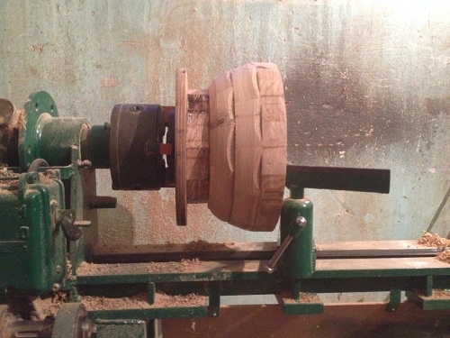

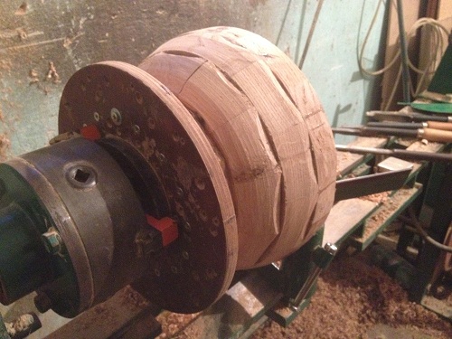

Kada su komadi gotovi hvatam ih u tokarski na način da ih vijcima pričvrstim na jednu ploču debele šperploče koja je dalje drugim vijcima ulovljena na jednu željeznu flanđu (prirubnicu cijevi od 2 cola koja se vidi na prvoj slici)a nju stisnem u glavu.Vijci u izradak su smješteni u drvo koje će se kasnije odstraniti tako da neču imat nikakvih rupica po površini kugle.Na taj način inače hvatam sve veče ili složenije komade koje amerikaner nemože uhvatit.

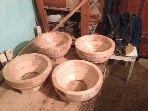

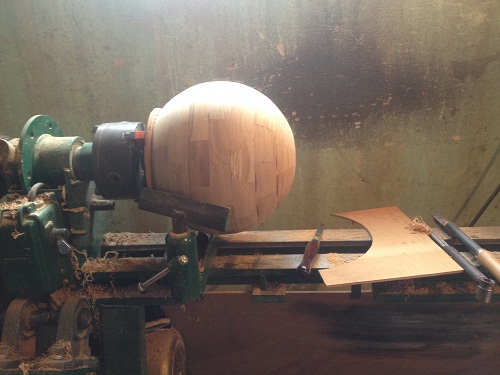

Unutarnja obrada kugla uz pomoć kartonske šablone kao vodilje nije komplicirana,zapravo samo tokarenje je najlakši dio izrade a najviše vremena sam izgubio na izradu komada za tokarit,njihovo centriranje,hvatanje,naknadno ljepljenje itd.
Unutarnja površina je glatka jer na nju kasnije ide damping,a nisam je dotjerivo jer za tim nema potrebe a vansku ću več ljepše morat obradit.
Bilo bi lijepo da se tu malo experimentiralo s raznim vrstama unutarnje površine,oblikom i volumenom samog rezonantnog prostora tako da se nađe naj idealnijeg partnera za te moje trube ali trenutno ću ovako napravit.Jednog dana se možda pozabavim time da si napravim koju probnu kuglu ili nešto od mediapana (koj mi je ekonomičnij i lakši za radit nego hrast) ali trenutno neču.
Sad kad su mi polovice izunutra obrađene ljepim ih zajedno i onda mi preostaje vanjsko tokarenje i bušenje rupe di ulazi horna.

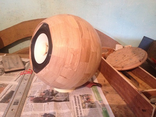

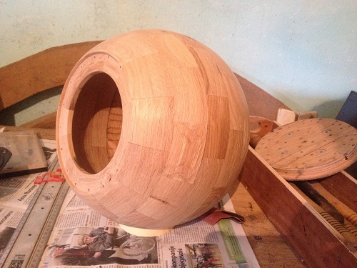

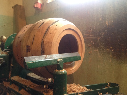

U subotu u jutro sam si zaljepio te polovice kugla i 24 sata nakon tj. danas našao is malo vremena i dovršio ih.Prvo sam trebo napravit ležište za zvučnik pa potom okrenut komad i napravit svu vanjsku obradu.Ovoga puta vijci su mi došli ipak na vidljivo mjesto na rub kanala za zvučnik (vide se male rupice na trečoj slici) te rupice morat ću kasnije zakitat.Nisam imo drugog izbora za prihvat komada a možda taj kanal i ofarbam u crno tako da se one neče sigurno vidjet.Vanjsko tokarenje prošlo je glatko i nakon 2-3 poslušana albuma kugle su bile gotove.Dosta sam zadovoljan kako su ispale drvo ima lijepu boju i godove a spojevi su u 95% slučajeva odlični.
Sad moram točno izmjerit po kojim mi kutem horna ulazi u kuglu da znam di trebam napravit rupu,tu trebam pokušat bit točan da mi žvučnik i usta horne gledaju u istom smjeru.Neki kut u glavi imam ali moguče su male razlike koje su nastale pri gradnji horna zato je bolje provjerit.Zadnje faze bit če lakiranje pa montaža.
Na zadnjoj slici se vidi našeg kineskog japanca kako se snalazi u svome novom domu.
