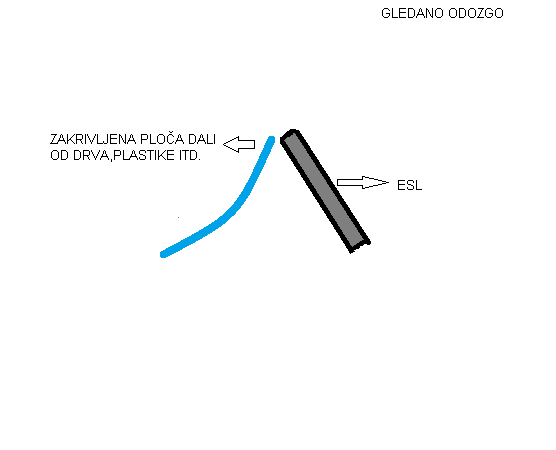

Vidim da my-name si je vec razradio plan rada i put kojim ce ici,i neka kad si nesto zacrtas moras probat ;) ako hoces da budu statori zakrivljeni samo naprijed.Ja sve sto sam naucio oko ESL-a je iz ove teme koju pratim od davna tako da se necu pravit puno pametan oko izrade iako osobno nebi isao na zakrivljeni stator... cinimi se da bi bilo tu puno vise problema koji naravno nisu nerijesivi posto takvi zvucnici vec postoje samo ce graditelju malo zapaprit zivot.Isto busenje statora a ne uzimanje vec gotovih me malo cudi no dobro... u svakom slucaju pratim i dalje i samo naprijed s izradom :thumbup:

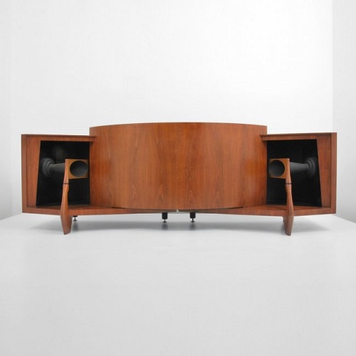

Sad jedna solucija za razmatranje zanima me sto mislite o tome.Vec kad se ganja ili prizeljkuje bolja rasprsivost valova bolja pozornica itd. dali je to moguce izvest sa normalnim (ravnim) statorima ??? Primjerice da se postavi ESL panele pod kutem od recimo 45* i odmah do svakog jedna zakrivljena ploca iste visine kao ESL tako da se valovi od nje odbijaju prema slusaocu?? Za primjer postavit cu i sliku cuvenog JBL-ovog zvucnika iz 70tih koji radi na slicnom principu.Sad znam da visoki tonovi nevole da se odbijaju tj. gube se... to mi je prva negativna strana koja mi je pala napamet a mozda ima ih jos..a pustimo za sada na stranu povece dimenzije..
To sve u svemu moglo bi se napravit na jednostavan nacin i vjerujem cak estetski primaljiv ali to je sad druga prica...za sad me zanima samo sto mislite o tome.

problem beamanja je frekventno ovisan. Što viša frekva beam je uži to je općenito prisutno kod svih drivera. Nekih više nekih manje.
Ravni elektrostati , pogotovo relativno uski, izrazito beamaju. Budući sam bio kod Elvisa, mogao bih reći da bi se s time moglo živjeti jer je izgleda taj izraženi snop vrlo visoko. Naime rezultat je koliko je onda širok sweet spot. Ako glavu moraš držati fiksno na jednom mjestu i svaki najmanji pomak iste, rezultira promjenom u slušnom doživljaju, to je dakako neugodno. Međutim ako se namjerno pomakneš iz tog fokusa onda su stvari manje problematične za slušatelja.
Ovo tvoje rješenje je načelno samo u redu. Kod ELS-a imaš slučaj da je to zapravo dipol koji generalno u horizontalnoj ravnini zrači u obliku osmice. Stavljanjem takvih reflektora , jedna prilično simetrična situacija se do zlaboga se narušava. Dobijaš refleksije koje kasne u odnosu na direkt signal, zamućivanje cijele priče.
Najjednostavniji način za ELS ako nije polukrug, onda je višekut. Znači više vertikalnih panela koji su malo zakrenuti po obodu zamišljene kružnice. Onda je svaki panel za sebe ravan i nema problem zatezanja membrane, a svaki zrači par stupnjeva lijevo ili desno od centra.

Ovo pitanje @pao pepea sam si i ja postavio...cak sam u radioni pokusavao sa nekakvim plexijima raditi tu refleksiju pod raznim kutevima... nije mi se bas svidjelo.makar...mislim da bi se moglo nesto i tu dobiti ako sa nadje prava povrsina, pod pravim kutem, dobro zaobljena...ima tu puno faktora...u svakom slučaju u buducnosti cu se poigrati i sa time
