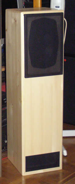

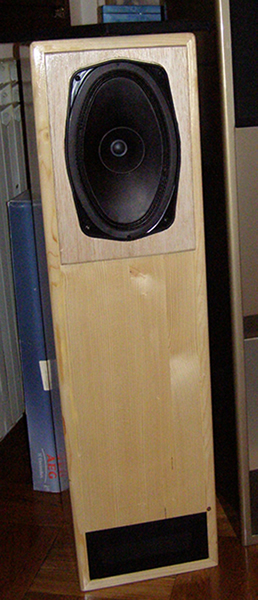

PostPostao/la zmajz » 27 vel 2013, 01:22
Mislim da je vrijeme da zaokružimo ovu temu sa Westrinim ovalima, obzirom na duže vrijeme upotrebe. Osim prvotnog iznenađenja da su se pokazali boljim od očekivanja odmah u startu, sad nakon stalne upotrebe mogu donijeti neku zaključnu ocjenu o njima.
Sad su to već skroz usvirani i stabilni zvučnici (i zvukovno i statički - imaju šiljke koji su se lagano upucali u pod pa nikud ne mrdaju) i pokazuju sve svoje dobre karakteristike. Nije da nemaju i mana, ali se vrlo lako previdi (ili prečuje, ako hoćete) taj manje dobar dio. Sami sebe maskiraju, pa su ti slabiji djelovi nebitni.
Od prošlog TF-a u BJ, doživjeli su manje izmjene, uglavnom estetske (ukrasna maska, lak, šiljke itd.) ali i jednu značajniju izmjenu, mislim na bolje, a to je smanjenje usta (otvora) na kraju tunela. Tu sam poslušao Davorinov prijedlog sa TF-a i okvir koji drži zaštitno platno na otvoru napravio od nešto širih letvica i na taj način postigao traženi efekt. Jednostavno. Time je malo smanjena sklonost istih da pri nekim snimkama malo bumiraju (ništa strašno, ali jako ovisi o snimljenom materijalu pa nisam siguran jesu li u pitanju zvučnici ili snimke).
Istovremeno sam pokušavao malo esperimentirati i s dodavanjem visokotonaca (uspio jednog i skršiti), nije da je meni to potrebno - mislim da im nije neophodno, ali rekoh da vidimo oćeli to dati kakvo poboljšanje. Nisam uspio, uglavnom zbog nedostatka vremena i odgovarajućih visokotonaca, ali se stvar donekle riješila sama od sebe... Naime oni su dosta niski za sjedeću poziciju, a na AV Showu u Sheratonu Dean se dosjetio i dodao nekoliko praznih kutija cedejova da ih nagne prema natrag par stupnjeva i to je trenutačno popravilo zvučnu sliku. Isti princip je primjenjen u kućnim uvjetima, ovaj put bez pomoći cedeja, već nogica na kojima stoje tako da su lagano nagnuti natrag. Klasična boljka širokopojasnih zvučnika sa visokotonskom trubicom, bimiranje iliti uska usmjerenost visokih, se tu pokazuje. Dalo bi se to riješiti i dodavanjem phase plug-a ili skidanjem trubice i dodavanjem supertvitera (to je u planu sa slijedećim kutijama). Za one koji imaju omiljeno mjesto za slušanje od kojeg ne odstupaju biming i nije neka boljka, dovoljno ih je usmjeriti prema ušima. Budem li radio novi par, onda ću ih napraviti nešto višim (8 do 10 cm) pa time postići isti efekt. A i Bepone mi je posudio par Fountekovih ribona s kojima ću se poigradi slijedećih desetak dana.
No, da se razumijemo, ove gore navedene boljke se gotovo i ne primjećuju osim kod vrlo pažljivog analitičnog slušanja samih zvučnika više nego snimljenog materijala.
Opći zaključak o ovim zvučnicima bi bio, bar po mojem iskustvu i mišljenju, da su to nakon ovog perioda postali ZVUČNICI ZA VRLO UGODNO SLUŠANJE MUZIKE. Ni preglasno ni pretiho, baš za ugodno i dugotrajno slušanje, začas se zaboravi na njih i izgube se iz vida. BTW, sad ih vozim na MOSFet pojačalu starom 25 godina i odlično se slažu (kablovimnje je UBYTE-2).
Evo par slikica, prije negoli sam dodao nogice:

PostPostao/la davorin » 27 vel 2013, 09:57
Sa kakvim lakom si lakirao površinu kutija?

PostPostao/la midruzin » 02 ožu 2013, 10:04
Vrlo lijep uradak Zmajze, dao si si truda i to se vidi, a i čuje. U potpunosti se slažem s tvojom ocjenom zvuka Westrinih ovala. To je širokopojasni zvučnik bez nekih većih mana, ugodnog toplog zvuka koji blago vuče na tamniju stranu, pogodan za dulje slušanje prilikom rada, opuštanja i dr. Ja ga koristim u kombinaciji s malim SE PL504 ampom 2x3W, koji ima dodatno melankolično-nostalgični karakter zvuka i navečer mi pomaže lakše zaspati kod boli zbog uznapredovalog artritisa. Tu kombinaciju bi mogli koristiti anesteziolozi za uspavljivanje pacijenata u operacionim salama bolnica. Ionako daju manju količinu anestetika pacijentima poradi tzv. štednje. S cijenom od 7$ je sigurno best bay širokopojasni zvučnik na svjetskom tržištu. Za svaku pohvalu!

PostPostao/la zmajz » 02 ožu 2013, 11:03
Nisam mogao ranije odgovoriti, ali za lakiranje u pravilu koristim jednokomponentni poliuretanski lak na bazi vode, kutija dođe cca 90-100 kunića i ima ih raznih proizvođača. Ovaj je polusjajni nekog poljskog proizvođača, ali ima i kromos i sl. Dostupni su u robnim kućama tipa hausbauh pevac i sl.
