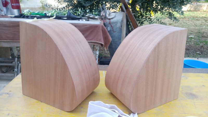

zoki je bija u pravu,aceton otapa poliuretan tako da sam opra prednju stranicu bez problema.da sam malo priceka moga sam oprat i bocne stranice.sta je tu je.pocea sam godove punit sa 2k epoxy west system pa cemo vidit kako ce ispast.ispadne li dobro wenge ce ostat vidljiv ako ne onda ide u crno.imate li kakav prjedlog za unutarnje ozicenje,debljina zice awg,stopice ,plocica skretnice?

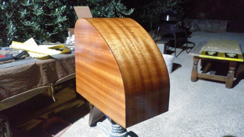

PostPostao/la mulin » 16 lis 2018, 20:07

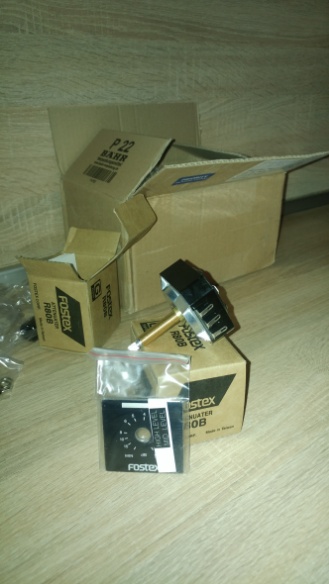

Stavljene bocne stranice od mahagonia i poliven prvi sloj laka.nadam se da u jutro nece bit nekih cudnih fleka rupica ili ko zna cega.stigli su i atenuatori.njemac bas to lipo upakira.stavija malu kesicu gumenih bombona unutra. :)

PostPostao/la Roko » 16 lis 2018, 20:50
Izvrsno. L-pad spajaš poslije skretnice odmah ispred samog tweetera:
https://www.madisoundspeakerstore.com/l ... 00w-l-pad/
Izvodi L-pada:
1. na minus tweetera
2.na plus tweetera
3.na plus sa skretnice
Na velikom diyaudiu imaš i temu o tome:
https://www.diyaudio.com/forums/multi-w ... ation.html
Spoji sve, postavi zvučnike na stalke, razmjesti otprilike kako će biti postavljeni za slušanje i polako okreći L-padove dok ne budeš zadovoljan zvukom ;)
Postovi: 2090
Re: kiso hb-1 diy
PostPostao/la mulin » 16 lis 2018, 21:28
hvala roko!sad još moram smislit di cu ugradit l-pad,nemam baš mista u onoj maloj kutijici.

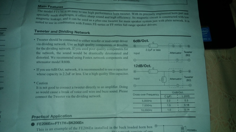

Evo sheme od fostexa,odma iza drivera kako si reka.

PostPostao/la Roko » 18 lis 2018, 11:31
mulin je napisao/la:sad još moram smislit di cu ugradit l-pad,nemam baš mista u onoj maloj kutijici.
A tko ti brani malo "prilagodit" onu malu kutijicu ispod zvučnika da možeš L-padove stavit sa strane buksni (terminala). Vidim i na originalima, u raznim verzijama, se visina te donje kutije razlikuje.
