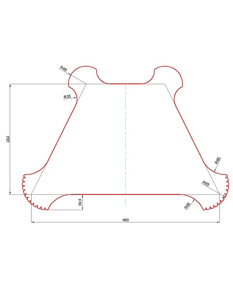

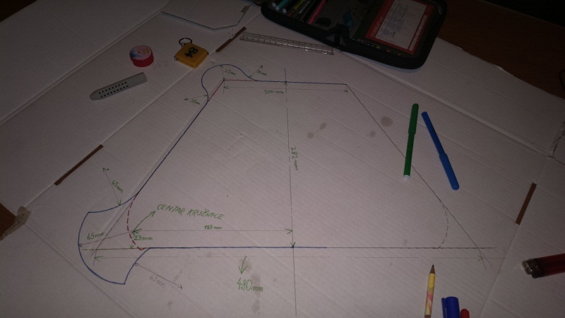

definitivno je prostorija prazna,treba je popunit sa slikama i tapetima i ostalim piz........šta misliš na ovu ogromnu kliznu stjenku od 3.5m i prozor od 1.5m?okacena je samo tanka zavjesa.evo usput i naškraban nacrt za postolje zvucnika

mulin je napisao/la:....evo usput i naškraban nacrt za postolje zvucnika
Trebalo mi je vremena dok sam skužio ovaj nacrt :lol:
Zar ne bi bilo bolje da ideš na samo tri noge-oslonca?
PostPostao/la mulin » 03 vel 2015, 14:42
Mate je napisao/la:
u postu na prošloj stranici sam i sam spomenija tri noge ali ipak necu.imam doma troje dice,šta je sigurnije sigurnije je.da je na tri noge bolje vjerojatno je.sva tri šiljka su isto opterecena.ko zna mozda se predomislim ako mi dica obecaju da nece više igrat rukomet u tinelu.

PostPostao/la mulin » 04 vel 2015, 00:15
evo slike postolja šta mi je brat u autocadu nacrta.možda bude bilo malih promjena ali u globalu je to to.još malo pa na cnc,jedva cekan :D

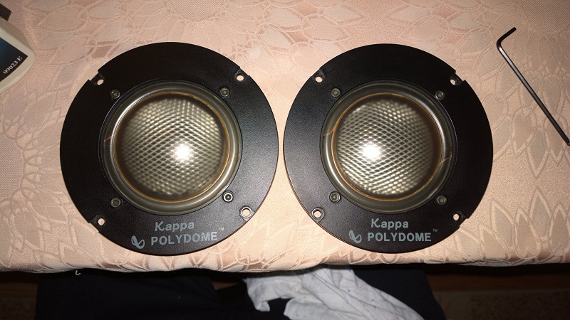

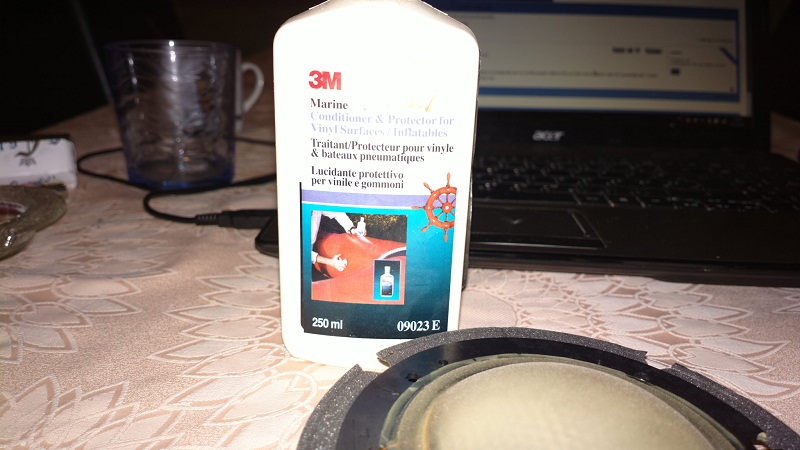

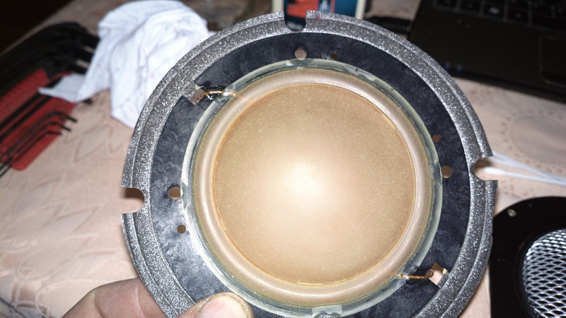

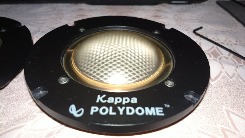

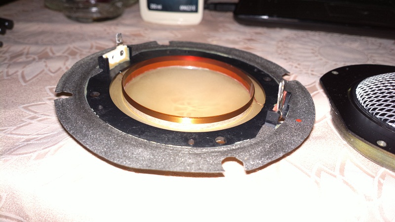

PostPostao/la mulin » 05 vel 2015, 01:22
evo ciscenja i osjetljivih za održavanje polydoma.ovo radim jednom na godinu.300 eura par u ovakvom stanju :D

došlo je do promjene plana.ipak sam se odlucija na visoki sjaj šta znaci punjenje godova i poravnavanje površine. vec nanešene 4 ruke i trebat ce još bar 5.furnir je dosta neravan tj u orginalu su vjerojatno nanešene 2 tanke ruke.ovo je sve skupa puno skuplja varijanta i puno više posla.nadam se da ce se isplatit.postolja sutra idu na cnc rezanje.napunit cu 15ak kg olova u svako postolje.to ce bit nekakva nadogradnja na postolje sa nacrta a ona ce pratit liniju zvucnika iz tlocrta.
