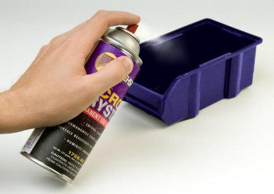

Čime si premazao mylar?

Coating je rađen sa sprejem kojeg sam jedva jedvice nabavio a za sljedecu bočicu neznam kako ču ga dobit...avionom ne šalju jer je spray i tu je najveći problem, u HR ga nema, poslao sam 100injak mailova i dobio jedan uzorak...sljedeca naruđba mora biti cijeli karton a cijena nije mala.

Manje više sva iskustva koje ste imali sam prošao pa najbolje razumjem o čemu govorite, a na sreću preskočio sam zakrivljene statore, no membrana se zna zalijepiti i na ravne statore ako nije dovoljno zategnuta ili je saće preveliko, no da se i odlijepiti, za to sam koristio led diodu, pa u svaku rupicu "boc, boc", ista je zakrivljena na vrhu i ne probija membranu. Jako je važno da statori budu ravni, tj. da je membrana uvijek u apsolutnoj sredini između statora, tada je i privlačna sila uvijek jednaka i membrana je zarobljena u sredini i to je to. Bitno šire saće od 12 cm ne bi trebalo raditi kada je spacer 1,5mm.
Kada se sav taj zvuk spoji sa bass jedinicom sve će to biti puno puno bolje u zvučnom smislu, vidjeti ćeš. Što se tiče Lycron spreja, mamumu pa to je odlična stvar, šteta što ga je teško dovući u HR. Ja se bavim kemijama, a Lycron je kako stoje stvari savršen.

Di se to nabavlja? Mislim na Lycron.
Ako je u EU moglo bi se nekako iskemijat da to netko donese par bočica.
PostPostao/la elvis » 28 sij 2015, 16:21
Mate je napisao/la:Di se to nabavlja? Mislim na Lycron.
Ja sam uzimao zdravo za gotovo da su to ameri, vjerojatno i jesu. Problem je to "agregatno stanje".... , a po europi je također egzotika za pronaći. Mislim da je my_name spominjao da postoji mogućnost nabavke u Italiji ali čitav paket, ne bi da smo tvornica :).
Evo jedan link u UK:
http://www.intertronics.co.uk/products/ctec1755.htm
PostPostao/la my_name » 28 sij 2015, 16:59
Da moraš kupit cijeli paket koji košta 400injak eur...
ja sam nekako na "balkansku" foru dobio jedan kao uzorak ali poznajuči talijane bit ce tesko nagovorit ih da prodaju komad!

Koliko se sjećam taj paket nije malen, a bome ni licron sprey nije jeftin, dođe oko 50-tak dolara. Kada zbrojimo dva i dva, teško da bi našli dovoljan broj kandidata. Ako se ne varam paket je 24 komada, i dok bi to dovukli u HR i platili pristojbu ode to na 1500 Dolara :) ... ne obično zvuči, ali skup sport.

Malo sam u nedostatku slobodnog vremena pa ništa ne stižem kada su ESL-i u pitanju. Tu i tamo stignem uključiti onu skalameriju u radionicu, sve radi bez greške, nikakvih utjecaja vlage na osjetljivost nema, rekao bi da je već oslojena folija kvisko riješenje. Opet kada vidim my_name uspjeh, Licron bi bio definitivno zicer, ali glavobolja oko nabavke je kako stoje stvari zajamčena. Još nisam stigao napraviti test sa Fenolom, uzdam se da je to konačna stvar, no koliko znam ni ta opcija nije 100% higroskopno stabilna, ali kako su pretpostavke majke zaheba, ipak to treba isporbati, a za to treba i vremena i nešto novaca. Ovaj projekt je očito osuđen na dugoročne eksperimente, no ne možemo reći da smo na početku priče, ipak su se neke stvari kristalizirali... ključno je:
- statore treba dobro izolirati, no nekoliko premaza bojom sasvim će biti zadovoljavajuće
- perforacija od 34% i više nego dovoljno
- spaceri od 1,5 mm sasvim su ok za mid i visoke, i sve lijepo radi sa biasom 2500V
. stepup trafo 1:60 je više nego dovoljno
- membrana debljine 6u je ono čega se treba držati
- Licron sprej radi posao izvrsno
