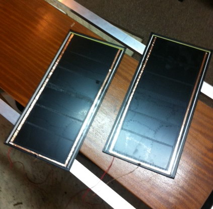

Kako sam najavio prije par tjedana, odradio sam i test crne membrane koju sam također spominjao u prethodnim postovima, a od iste su napravljeni moduli za slušalice koji još čekaju na „rajf“. Sve je išlo dosta brzo, čišćenje statora od prijašnjih eksperimenata, pa onda farbanje, ljepljenje trake , rastezanje membrane i sve kako već spada.
Ovaj put išla je texo dvostrana ljepljiva traka od samo 1mm debljine, znači ispod svih minimuma, no nisam imao druge. Cijena je bila nešto uža saća tj. 7x17 cm, uglavnom „visokotonci“. Traka odlično prihvaća membranu i termalno je neosjetljiva. Može se znači upotrebljavati, dođe oko 30 kuna 5 metara, ali svakako bi ispod trebalo nešto podmetnuti, tj. nastojati da space bude bar 1,5mm (recimo plastičnu traku furnira ili tako nešto).
Odmah sam sve uključio na 2500V, malo je bilo zvukova pražnjenja ili već čega, no vremenom se smirilo, već na prvom testu shvatio sam kako su moduli iznimno glasni, neusporedivo sa prethodnim modulima, sada je razlika na behringeru 0 db između subova i ESL panela, drugim riječima u premazu membrane je baš sve kada je ESL priča u pitanju. Vrlo vrlo glasno, za nijansu mi fali srednjih tonova, ipak su saća premalena, a subovi ne dohvaćaju puno iznad 200Hz.
U postupku sam primijetio da se ovisno o vremenu zagrijavanja folije prilikom dodatnog zatezanja iste na površini mjeri različiti otpor. Tako na jednom panelu imam veću površinsku oamažu, a na drugom manju, tipa 400M i oko 2000M. namjerno sam tako ostavio da vidim ima li nekakvih razlika u zvuku, i mislim da ima, jedan od panela za nijansu ima manje visokih tonova 8mislim da se radi o ovom sa većom površinskom omažom, to još moram provjeriti jer sam ih pri montaži pomiješao, pa sada moram izmjeriti otpor kroz rupice.
Eto da ne duljim, eksperiment uspio, folija je fantastičma, izvrsno radi u esl modulu, jako se fino to čuje, treba sada sazidati još dva testna sa znatno većim saćem i spacerima od bar 1,5mm te istom tom crnom folijom. Eksperiment je koštao malo vremena i truda i jedno 10-tak metara trake, no nema džabe ni u stare babe. U svakom slučaju obećavajuće. Loše je to jer je to ipak na neki način varanje u ovoj diy priči, pravi pokus koji me čeka je ipak fenol i poliamid, mada ako i ne uspije imam zicer tj. kvisko rješenje. Mali je bed što se ne vidi kroz foliju, no što je tu je, kompromis kao i uvijek :)

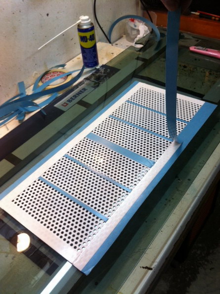

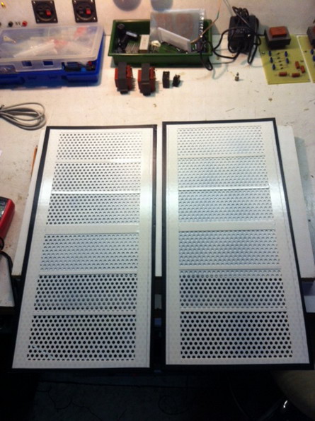

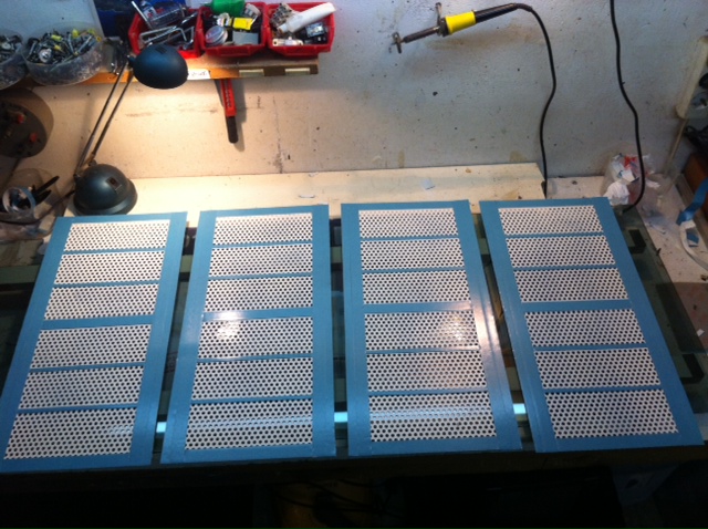

spremni testni statori 1.JPG (149.04 KiB) Pogledano 6409 put/a.

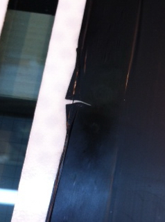

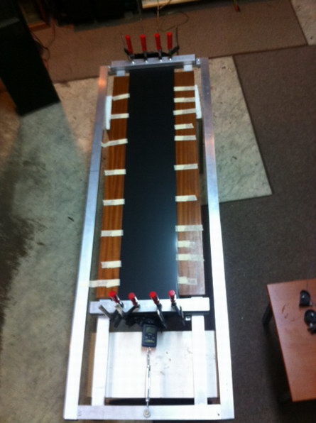

standardno rastezanje 2.JPG (49.35 KiB) Pogledano 6409 put/a.

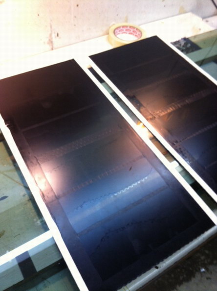

prije zatezanja vrucim zrakom 4.JPG (42.85 KiB) Pogledano 6409 put/a.
nakon vrućeg zraka to izgleda puno bolje što se zategnutosti tiče..
nakon vruceg zraka 5.JPG (46.55 KiB) Pogledano 6409 put/a.
potencijalno problem zaustavljen na vrijeme...
problemi 6.JPG (46.89 KiB) Pogledano 6409 put/a.
spremni za zaklapanje sa vanjskim statorina
kompletirano 7.JPG (44.61 KiB) Pogledano 6409 put/a.

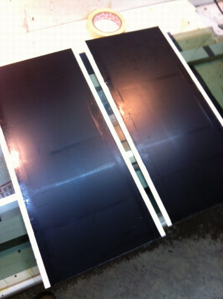

i na kraju "poklopci", nakon lijepljenja nema više ispravaka :) U biti zeznuo sam se što sam zalijepio, trebao sam se igrati sa vrućim zrakom i otporom površine membrane, no testovi služe za učenje... jednostavno nema ESL-a iz prve, ko nema debele živce u smislu strpljenja i ponavljanja neka se uopće ne upušta u sve ovo... ja sam već pri kraju strpljenja, a ni blizu konačnog proizvoda :)
poklopci 8 .JPG (77.4 KiB) Pogledano 6409 put/a.

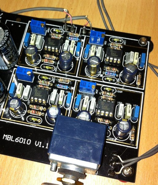

Jučer su stigli i opampi AD797, časkom ih stavio na ala MBL pločicu, podesio 0mV na šestoj nožici i zakačio nazad u amplifikacijki sustav koji pripremam za ESL-e. Na prvu ne primjećujem neke bitne razlike, na drugu i treću uhu jako paše, vjerojatno subjektivno zadovoljstvo što su opampi tu, no koliko su autentični, a ko će ga znati, poslao mi je Njemac, valjda oni paze na te stvari, ali opet danas je teško biti siguran u bilo što kada su el. komponente u pitanju. U svakom slučaju ta mala 4 opampa su 300 kuna, nije malo.

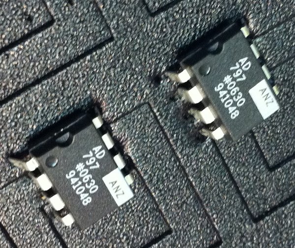

Inače Pinco mi je prije par dana donio dva sigurno originalna AD797 "samples-i", e sada bi bilo fora nabaviti još dva i eto tuluma, siguran sam da imam 100% oreginalne opampove.
Evo kako izgledaju originali...
