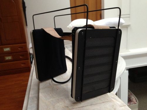

A volio bi da ovako izgledaju ... ovo je DIY primjerak:
