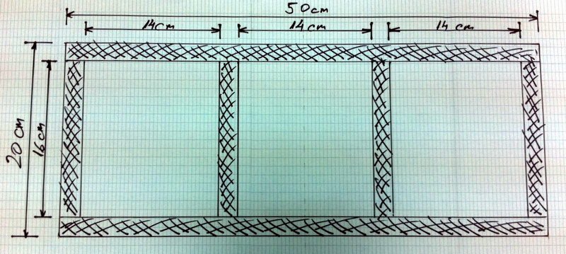

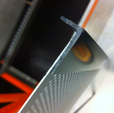

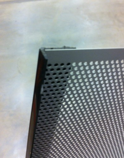

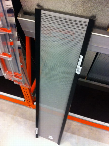

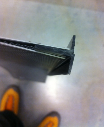

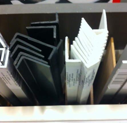

Dok čekam da stigne fenol, mota mi se po glavi da ipak isprobam crnu foliju, ali ne na nekakav ovlaš način,
već da probam napraviti prava dva modula za čiste srednje i visoke, recimo tamo negdje od 600Hz pa na dalje.
Ovaj test bi iskoristio za provjeru nekih mojih vizija o tomu kako bi bilo bolje napraviti sapcere, kako se uopće ponaša
ta unaprijed oslojena membrana, koliko je velik problem to što je otpor relativno nizak. Spacere bi podigao na ukupno 2mm do 2,5mm,
a to bi mi dalo prostora da idem sa HV-om možda i do 3500V, sve po potrebi. Također bi testirao značajno tanje dvostrane
ljepljive trake koje se mogu kupiti kod nas. Naime za primarne spacere bi koristio plastične L profile 10*20mm debljine 1,5mm,
što bi u kombinaciji sa dvostrano ljepljivom trakom davalo 2 do 2,5mm (ovisno koju traku kupim). Širina trake bi bila 19mm čisto da bude
što veća površina ljepljenja kako na plastične spacere tako na membranu. Plastične spacere na statore bi zalijepio nekim običnim ljepilom.
Testirati ću više vrsta traka pa ću donijeti odluko što bi moglo poslužiti. Izbora u trgovinama ima, no trake generalno nisu baš jeftine.
Evo znači što to je ideja nešto slično B&W... dakako da ne mislim kopirati ovaj B&W, niti zaobljavati ESL panele, ali okvirno za ovakvu nekakvu namjenu
bi trebalo biti podesno uz uvjet da crna folija radi, da nema čujna izobličenja te da nema izboja, a naročito onih koji probijaju membranu.
Na donjim slikama su plastični L profili, te nekakve osnovne smjernice kako sam to zamislio... sugestije su dobrodošle.
Važna napomena, crna rola sa potencijalnom membranom široka je 22 cm, tako da nešto šire od 20cm ne mogu raditi, pa je to jedan
od razloga dimenzijama, a drugi je perforirani lim koji imam.

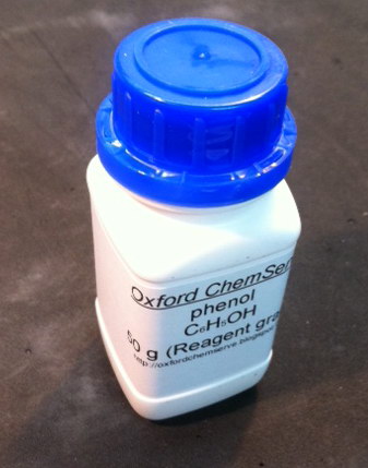

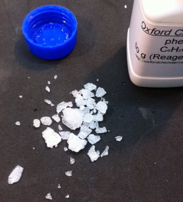

Stigao Fenol. Mala neugledna kutijica, čak na njoj i lijepo piše da je unutra Fenol. Niko ništa nije pitao, sve granice prošlo bez beda... :)
NINO... ajde plizzz vidi kojim omjerima da ovo otopimo... voda, metanol... koliko fenola, koliko vode koliko metanola... negdje smo na netu to vidjeli, ali sada se ne sjećam. Cilj nam je dobiti cca 100 mililitara tekućine u kojoj bi otopili cca 8 grama poliamida. Da li se grije dok se miksa ili ne i ako da na koliko ?

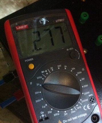

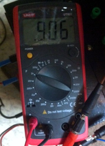

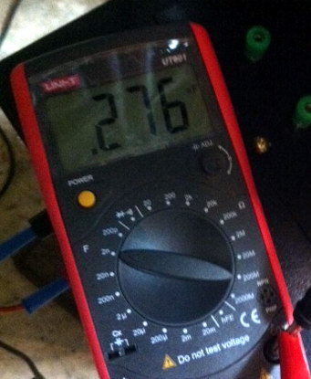

Alo Mate, što ćemo sa onim izračunom Ro? Jučer sam "ispraznio" dimenzijama najveći kond koji imam u radionici, dakako to je ESL panel, zakačio LC metar i izmjerio kapacitete. Nemam pojma gdje je u desetak dana "ispario" dio kapacitete koji sam mjerio, bilo je 1,4n, a sinoć je to bilo 0,9n?? Hm hm.. Možda neki od isntrumenata koje imam malčice laže... ko će ga znati. Recimo da je ovo točno.
Izmjerio sam kapacitet između membrane i statora A (c1), te između membrane i statora B (c2), zatim sam spojio oba statora i izmjerio kapacitet između membrane i oba statora Ctot
C1 = 0,276nF (276p)
C2 = 0,277nF (277p)
Ctot = 0,9 nF (900p)
Zanimljivo je koliko su jednaki C1 i C2,
Po ovome ispadne da je Co = 0,138 nF tj. 138pF.
Napomena: ove su vrijednosti prilično niske, a kako bi sve izgledalo da je premaz membrane OK, ne znam. Pretpostavka je da je UDP lagano "ispario"... te da se to događa i dalje tj. da je premz na membtani sve tanji i tanji...
Donja rezna frekvencija na behringeru je 260Hz, 48dB. Lambda 260Hz = 1,3 metra (340ms / 260Hz), znači paneli ne bi trebali raditi previše toga ispod 260Hz.

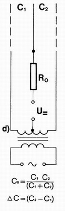

PostPostao/la Mate » 28 stu 2014, 17:56
Kako si dobio o,9nF? (edit, naknadno sam vidio, mjerenjem)
Prema citiranoj teoriji, ispada da su C1 i C2 međusobno u seriji i onda njihov zajednički kapacitet C0 nije zbroj njihovih vrijednosti , nego po izrazu za serijski spoj kako je navedeno. (računski bi ispalo 0.14nF - ofrlje sam računao na prste)
Međutim, autor govori kako će se kapaciteti C1 i C2 mijenjati kako se membrana giba naprijed tj nazad uslijed promijene udaljenosti mebrana - stator.
No kako se jedan približava drugi udaljuje, u prvi mah bi ispalo da će Co biti constantan.
Sad se ovako iz šuba ne sjećam je li udaljenost ploča i kapacitet u linearnom odnosu. Čini mi se da je odnos sila među nabojima ovisan o kvadratu udaljenosti. Trebam otvoriti knjige. Samo da vidiš u kom pravcu razmišljam.
Tu imamo i dan obrazac vremenske konstante koju treba postići za najnižu frekvenciju opsega. To je sad već ponuđeno na pladnju ako taj izraz štima.
Ali kako je ovo sve labilna matematika za sada, najlakše je probati s par vrijednosti otpora i mjeriti impulsni odziv i izobličenja.
U svakom slučaju sad si nešto mjerio pa imaš orjentir za ubuduće. (Nadam se da si isključio trafo iz mjerenja :lol: )
PostPostao/la Mate » 28 stu 2014, 18:05
Ovo mi je sve malo nategnuto.
Za istomjerne uvjete, izvor vidi dva kruga i po jedan C u svakom plus Ro i RL.
U izmjeničnim uvjetima, izvor (sekundar) vidi samo jedan C. Jer pretpostavljam da mu je radi veliko R u krugu nemoguće teći kroz membranu.
Znači Co je definitivno odgovoran za vremensku konstantu, ali onda iz igre ispada Ro :chin:
