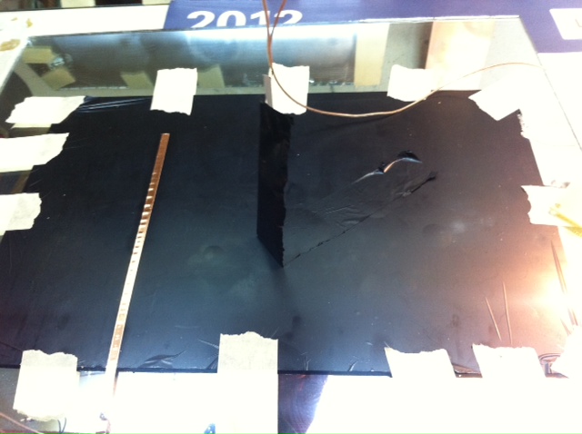

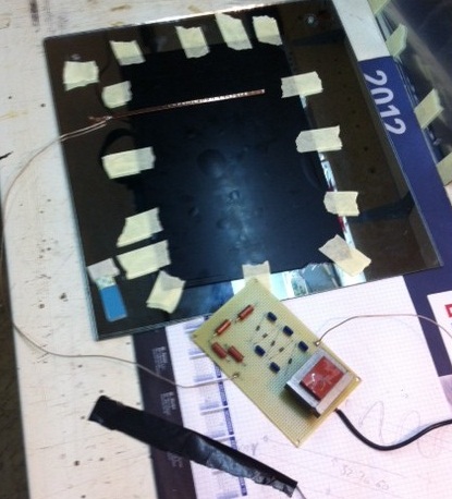

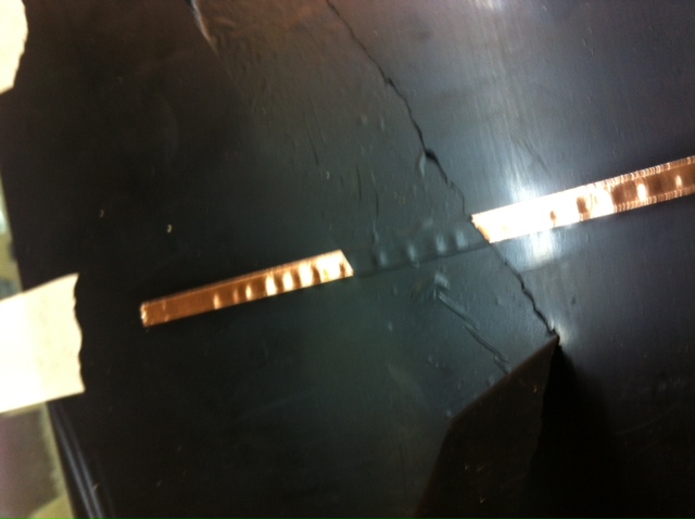

Poslje testa na vlagu (prethodni post) pustio sam i minus 1500V preko konduktivne strane membrane, a onda na drugu stranu napravio trakicu od komdića te iste membrane, zakačio na plus 1500V. Zanimalo me je kako će se intenzivno privući, test uspio 100%. Spojni otpornik 20 meha (4 x 5 mega).
moment kada je na foliju dovedeno minus 1500V, vidjeti ćete plikove od zraka koji su se napravili, zapravo membrana se priljubila staklu, ostao je zarobljeni zrak. Očito je staklo ispod (ogledlo) u momentu testa bilo više pozitivno :)
fotografija 2 (13).JPG (81.91 KiB) Pogledano 8081 put/a.
fotografija 1 (13).JPG (87.06 KiB) Pogledano 8081 put/a.
iznimno se ljepo priljube, doslovno istisnu sav zrak... zanimljivo izgleda kada se uživo gleda kako se privlače...
fotografija 3 (11).JPG (71.47 KiB) Pogledano 8082 put/a.

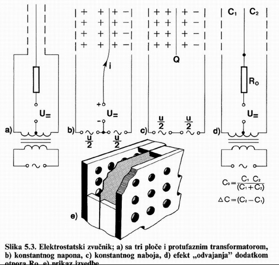

Evo izvadak iz jelenčićeve knjige...

elvis je napisao/la:Evo izvadak iz jelenčićeve knjige...
Iskreno, baš se ne slažem s prikazanim slikama, tj, ne kuži kako slike interpretiraju tekst.
Ali to sada nije ni važno.
Meni je također prolazilo kroz glavu kako bi trebalo nabiti membrane i onda ih otpojiti. I tu se slažem sa Jelenčićem. Međutim to je zapravo teoretski slučaj, koji u stvarnosti za sada nije izvodljiv. Naboj će se neminovno isprazniti kroz dielektrik (zrak).
No postoji analogija sa magnetskim driverom (s okruglim) magnetom, di je taj "konstantan naboj u stvari konstatno polje magneta. No postoji i bitna razlika. Sav korisni magnetski tok je onaj kroz zračni raspor magneta, a taj je snop vrlo uzak i vrlo nehomogen. Pa su svakako izobličenja po toj osnovi već kritična. Zapravo , bolje i lošije zvučnike između ostalih dijelova konstrukcije odvaja upravo kvaliteta polja u zračnom rasporu i tim poljem obuhvaćena geometrija zavojnice.
To znači da bi neka idealna konstrukcija zapravo bio "magnetoplan" , jer bi polje bilo puno veće površine i konstatno. Naravno sad dolazimo do problema magneta samih, velike količine istih, specijalnih oblika, te pripadajuća geometrija željeznih djelova što bi tu beštiju činilo izuzetno teškom. Te dakako membrana obljlepljena alufolijom ili tankom žicom, što opet čini membranu neuporedivo težom u odnosu na ćistu ELS membranu. Eventualno tu ima pomaka novijeg datuma, "vodič" se "printa" na foliju printerom.
Kako god okreneš, uvijek negdje dobiješ da bi na drugom kraju izgubio. Stara istina u ovom hobiju.
Temeljem ove moje kratke i brzinske usporedbe, ELS je ipak daleko jednostavniji i jeftiniji po svojoj konstrukciji, a izgleda i najbolji po kvaliteti.
O potrebi uparivanja lijevog i desnog, govorio je još pok. Strsat, u početnim postovima.
