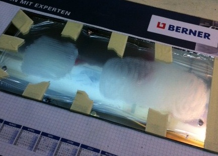

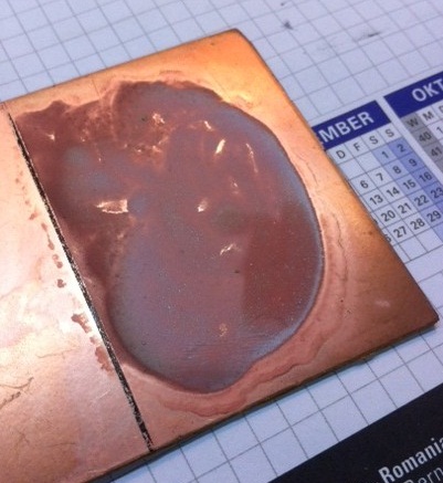

Evo dva blitz infa od jučer, čisto da mi se ne skupi previše...
Smjesu otopljenog poliamida u HCl-u sam stavio u etanol, po "od prilike" omjeru kakav bi bio u zbilji (a trebao bi biti: 8g poliamida u 100ml etanola). Očekivano bakar je reagirao relativno burno, dok je mylar ostao onakav kakav je, otopina se na njemu osušila i dosta se čvrsto uhvatila. Lijeva "mrlja" na mylaru nanesena je kistom i dosta se teško skida, dok je desna nanesena spužvicom i dosta se lakše skida, tj. kada simuliram poliranje na oko se sve skida... e sada ne znam koliko toga ostaje, još nisam bio kod Davorina pokupiti gigaohm metar, hrpa obaveza, jednostavno ne stižem.

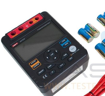

Kada sam već spomenuo instrument za testiranje izolacije sve mi se više mota po glavi da uzmem jedan za radionicu jer me ova priča oko ESL-a prilično dobro
udarila, a alat mi je bed stalno posuđivati, a u biti trebati će mi stalno. U chipoteci iamju jedan mjerač izolacije, nije toliko skup, no mjeri 10 na 10 oma tj. 10 giga.. sa 1000V (na stranici chipoteke su stavili sa 5000 V što je greška, ali u zbilji ima i takvih, mjere do 60G). E sada nisam pametan, ovih 10 G mi je nekako na granici, pa dvojim... kada bi mogao imati 10 na 12 oma mirnije bi spavao. Evo simpa je... vjerujem da ne bi mjerio baš previše precizno, no kao nekakav pokazatelj da postoji kondukttivni sloj možda bi i poslužio... ako imate nekakvu preporuku svakako javite. Spreman sam malo potrošiti love za nekakav instrument ove namjene.
UNI-T UT-511 link: http://www.chipoteka.hr/artikl/50330/instrument-ut-511-tester-izolacije
PostPostao/la elvis » 23 stu 2014, 11:19
Dodatak gornjem postu... postoji i 5000V verzija, vele da mu je range 1M-1000G .. e to bi bilo to. Malo je skup mamu mu... ali ima i puuuno skupljih.. ima li ovaj model za kupiti negdje u HR ?
http://www.ebay.com/itm/UNI-T-UT513-Digital-Insulation-Resistance-Tester-Meter-Megger-1M-1000G-OHM-5000V-/181145572063?pt=LH_DefaultDomain_0&hash=item2a2d1e12df

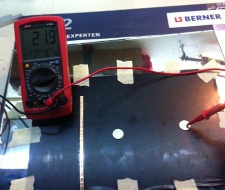

I evo još jedan info.. znači ona mylar folija sa crnim "tonerom" koja mi se čini čak i tanjom od 6u mylara sa kojim inače radim prošla je na testu rastezanja, crni sloj se odlično drži, membrana ne puca, fino je izravnava, dobro se hvata za dvostranu ljepljivu traku. Otpori su niski, šteta, no treba probati pa onda suditi. Ako uzmemo u obzir koliko je sloj grafita značajno prvodljiviji od ovog "tonera", onda su nekakva očekivanja praktično opravdana...

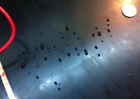

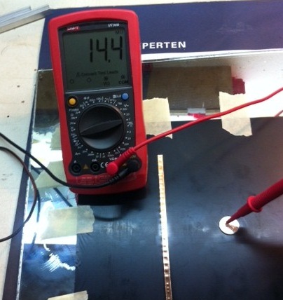

PostPostao/la elvis » 23 stu 2014, 15:13

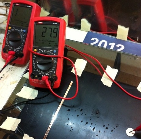

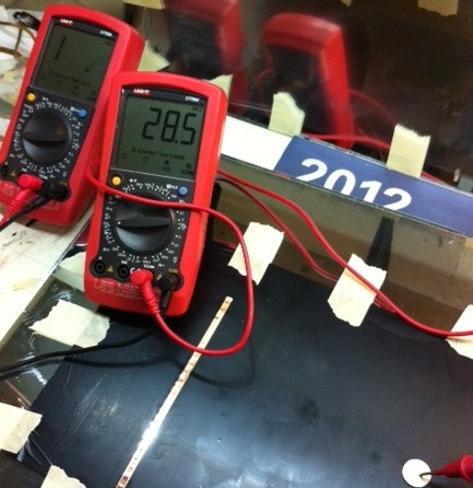

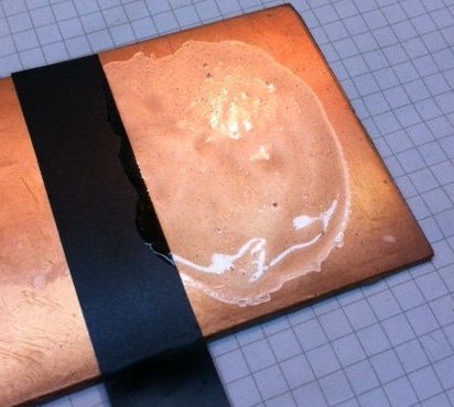

još malo na temu potencijalne cren membrane... test sa "vodom" u cilju provjere higroskpnosti, bez obzira na to što za ovako niskoomske mebrane vlaga u zbilji ne bi trebala biti problem...
NA slikama se zapravo sve vidi.. vrlo mala razlika u otporu, voda se ne može finije razmazati, odmah se prave vodene loptice. Ako je suditi po tomu, ponaša se vrlo dobro, dapače !!
otpor prije nanošenja vode
fotografija 1 (14).JPG (86.8 KiB) Pogledano 6191 put/a.
otpor nakon nanošenja vode... razlika je nastala vjerojatno radi pomaka novčića a ne zbog vlage
kako se ponaša voda na "toneru"..
