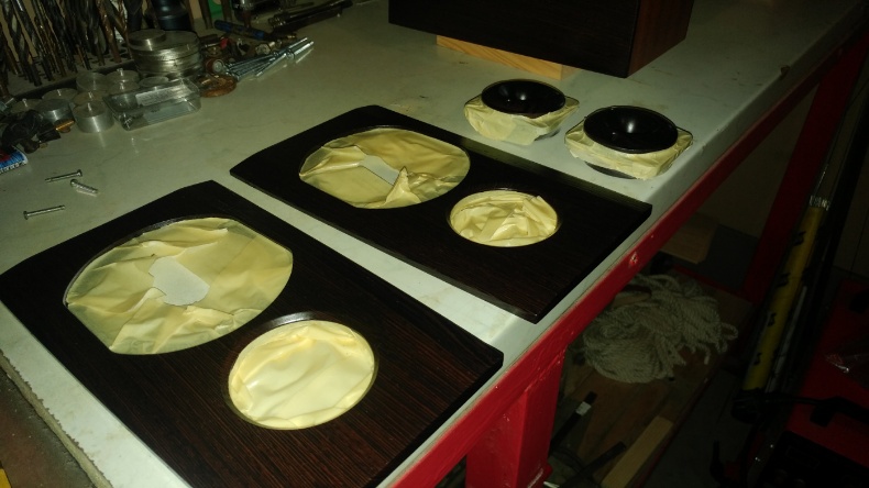

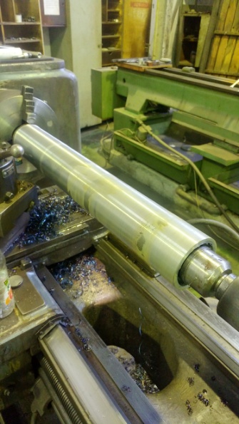

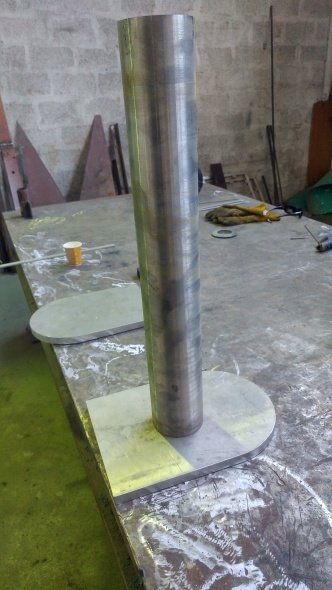

Pocelo je lakiranje.kutija se odvojeno lakira od horne i prednje stranice.na mahagoniju sam iz prve popunija pore a na vengeu niti blizu.trebat ce jos par puta proc i izmedju svake ruke dobro pobrusit.zelim izbjec debel sloj polyuretana.stalci su također u izradi.donja ploca alumini 25mm gornja ploca 15mm a cijev celik 100mm stjenka 10mm.oblik ce bit ka kod orginala.eto toliko...

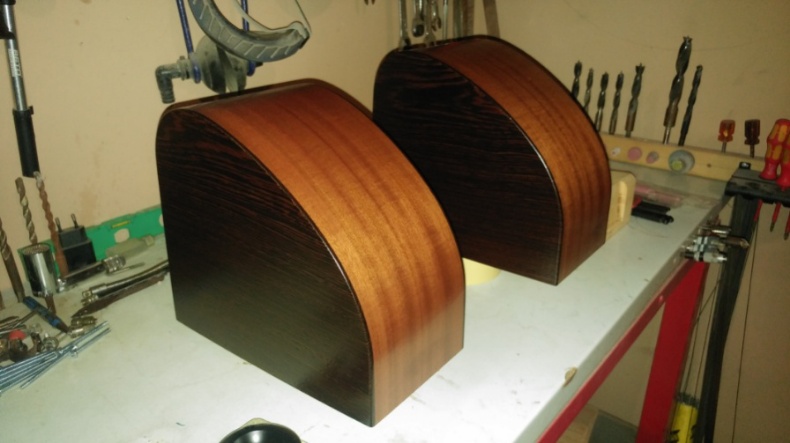

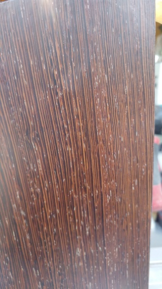

Uf spizdija sam wenge sa poliuretanom.nakon dva dana sta sam ga ofarba pojavile se bjelkasta boja u porama drva.mahagoni je ispa super .hrast na kapama je ispa super.ne znam sta se dogodilo ali je ajme za vidit na tako tamnom drvu tako da cu zvucnike ofarbat u neku boju.uglavnom ovo je nemoguce ispravit.koju boju predlazete?

Možda se ipak može nekako očistiti/izbrusiti.

mulin je napisao/la:Uf spizdija sam wenge sa poliuretanom.nakon dva dana sta sam ga ofarba pojavile se bjelkasta boja u porama drva.mahagoni je ispa super .hrast na kapama je ispa super.ne znam sta se dogodilo ali je ajme za vidit na tako tamnom drvu tako da cu zvucnike ofarbat u neku boju.uglavnom ovo je nemoguce ispravit.koju boju predlazete?
Men se čini da to nije "Bila boja" nego zrak ili vlaga koji je poliuretanska farba izvukla iz drveta . Po meni kao što Zbotić veli brušenje i vodeni bajc , pa onda voskanje ili nekav sličan postupak . Malo zastarjela varijanta . Mesa za brušenje imaš ? do sad si radio po osbnim standardima ( svaka čast ) , pa zašto ne i dalje - el Ti se negdi žuri . NHF :thumbup: 8-)

Ps Znam da je nakon voskanja održavanje malo teže ( nemamo sluškinje ko u to doba ) al je efekt jači od "klavir laka" .

ma znam da nije bila boja ali tako izgleda.znaci kad se pobrusi do drva trebalo bi iz pora vadit sa iglom pobjeljeni polyuretan a to je prebolesno i toga ima pun k....razmislit cu do utorka sta cu.mislija sam prednju stranicu u crno a za kutiju mozda u crveno.sta se tice zvuka ista je stvar polyuretan u boji ili proziran,plastika je plastika.wenge vise ne mogu vidit na oci.ovo je prvi i zadnji put da ga koristim za bilo sta :x

Meni se isto čini da bi bilo koja pitura samo uništila dojam. Bolje je i ovako sa tim bijelim točkama (dobro ti kaže black coffe, vjerojatno je to od zraka ili vlage, jer si žurio sa poliuretanom), nego bilo koja pitura. Radije poslušaj savjete i pokušaj to prebrusiti, žrtvuj koji milimetar drva. Do sad si sve perfektno odradio, nemoj sad uprskati :D ,radije, ako triba ponovi sa novim drvom (eban, rosewood i sl.) ;)

Ja bih nabacio tanki furnir i bajcao ga u odgovarajuću nijansu i dalje kako se hoće... lak, vosak itd.

Ako me sjećanje dobro služi, poliuretan bi se trebao otapati u acetonu.
Za fino čišćenje i odvajanje pomaže i ulje za tvrdo drvo. Traži puno truda, ali vjerujem da je moguće.
Dosta sranja otapa i WD40, treba isprobati (npr. otapa cijanakrilatno ljepilo-cijanofix)
Npr. ako čisti pur pjenu možda može i ovo https://www.jeftinije.hr/Proizvod/29395 ... esit-500ml

Rak odstranjen uspjesno.umisto wengovna dolazi mahagoni.prednjica ostaje wenge ali u crno
