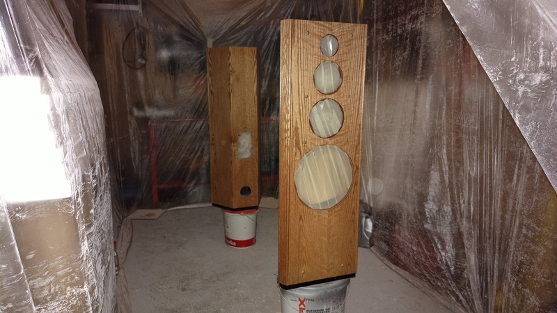

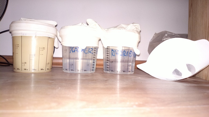

PostPostao/la mulin » 26 sij 2015, 23:36

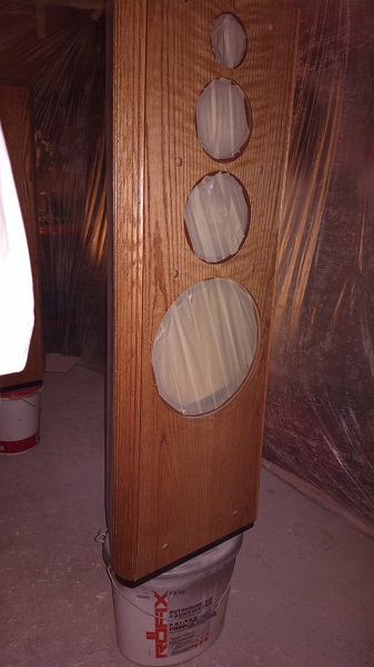

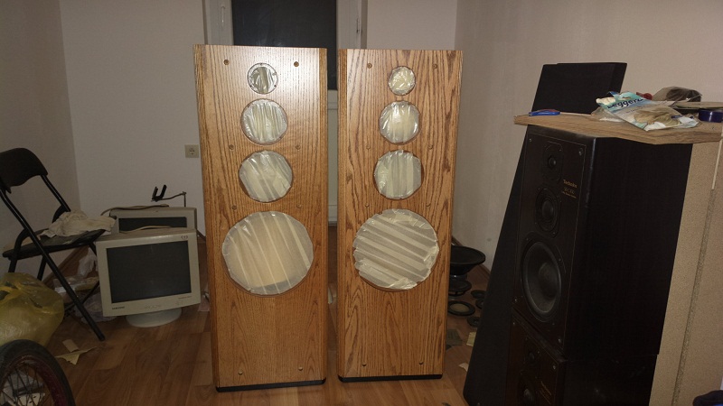

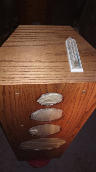

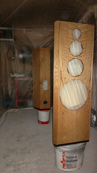

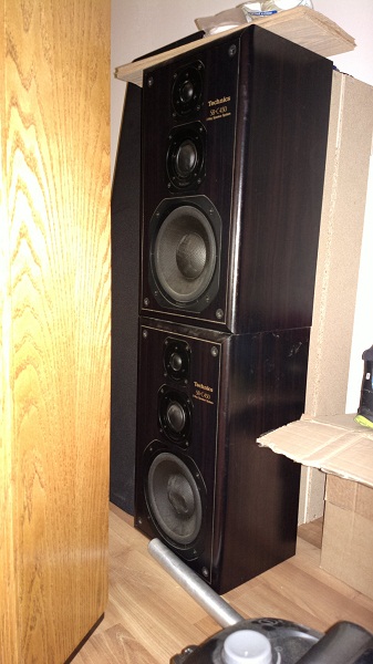

pozdrav ljudi.evo tek danas stiga poprskat primerom.primer je poliuretanski od talijanske firme renner.završni če bit također od rennera.napravija sam u garaži inproviziranu komoru za farbanje od tanke plastike i dobro usisa pod.ugrija sam komoru sa kaloriferom na +18(na ovu buru nije loše).poslje farbanja suho na dodir za 15 min.sad su vec u sobi i spremni za lagano brušenje(p400).za koji dan ide i završni polumat.napravit cu na cnc plazmi aluminisko postolje koje ce doci ispod ispod ovog orginalnog i bit ce malo šire.savjeti za postolje dobrodošli.evo i neki technicsi.

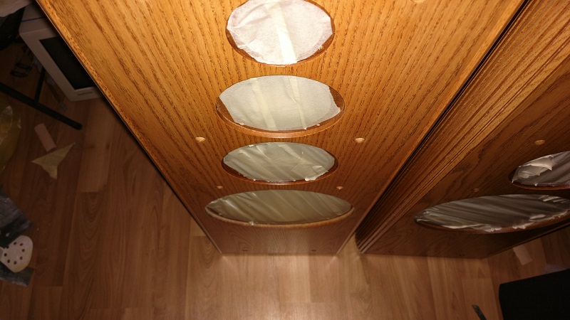

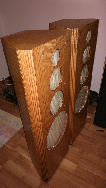

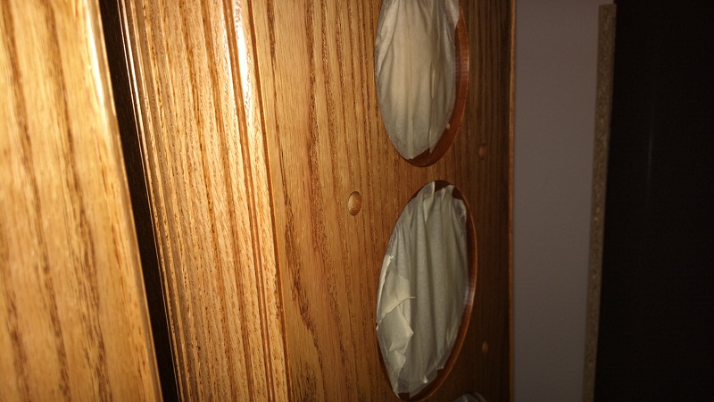

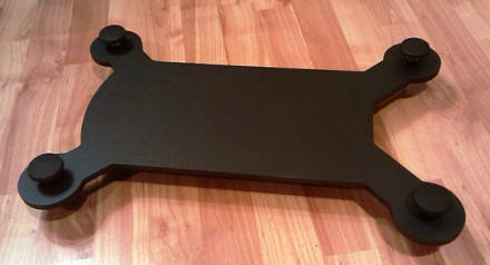

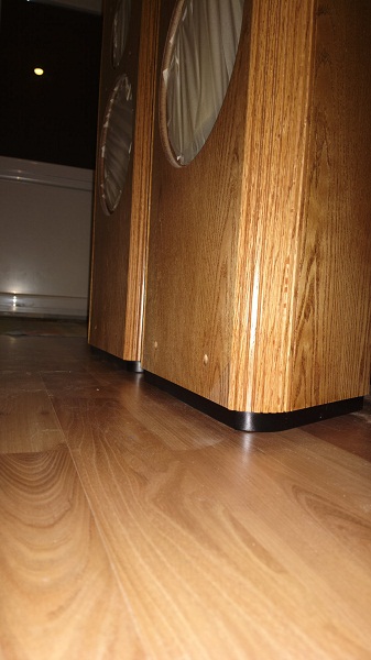

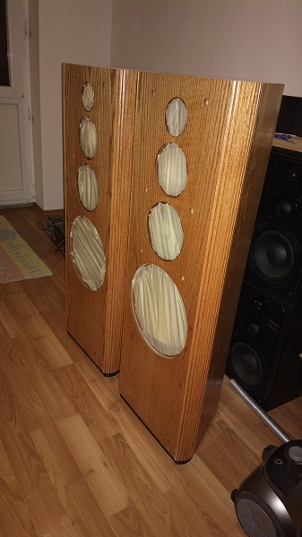

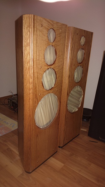

PostPostao/la mulin » 29 sij 2015, 22:43
hvala na objašnjenjima glede problematike poda i stalaka.pod mi je u dnevnom boravku(slušaonici)od laminata ispod je spužva 5mm,estrih,betonska deka te utabano kamenje i zemlja.isproba bi prvo nekakve stalke sa šiljcima pošto mi je 15mm aluminij i lasersko kidanje mukte a i šiljke bi moga rješit.kappini orginalni neestetski šiljci su u materinom stanu pokazali odlicne rezultate.prvo sam dva tjedna sluša bez njih,kad sam stavija šiljke reakcija je bila ŠTA JE OVO JE....sjecam se da sam sluša keith jarretta trio.bas je radija cuda.to je bilo na prvom spratu a pod također laminat.šta se tice stalaka bit ce slicni galovim sa slike samo naravno drukcijeg oblika.šiljci ce imat širi razmak zbog stabilnosti i bit ce ih možda cak tri zbog ravnomjernog pritska na podlogu ali cu i probat sa gumom plutom i filcom također pa cemo vidit.evo malo slika zvucnika nakon prve ruke završnog laka.
Postovi: 365
PostPostao/la Roko » 31 sij 2015, 13:28
Ispod šiljaka obavezno metalnu podloškicu, na koju ćeš opet sa donje strane nalijepiti onu kombinaciju gume, pluta i filca ;) Ovaj filc, pored apsorpcionih svojstava, služi i tome da možeš zvučnike jednostavno voziti i namještati po parketu (laminatu svejedno), što je od ključne važnosti dok budeš tražio pravilan položaj zvučnika u slušaonici.
Šiljci tribaju biti što oštriji i podloška što tvrđa, tako da se zvučnik oslanja u 4 točke, znači baš točke a ne površine, tako se prijenos vibracija smanjuje na najmanju moguću površinu, a onih par apsorpcionih materijala, "pokupe" još dodatno ponešto vibracija i to u onim frekventnim područjima, di im je koeficijent apsorpcije najveći.

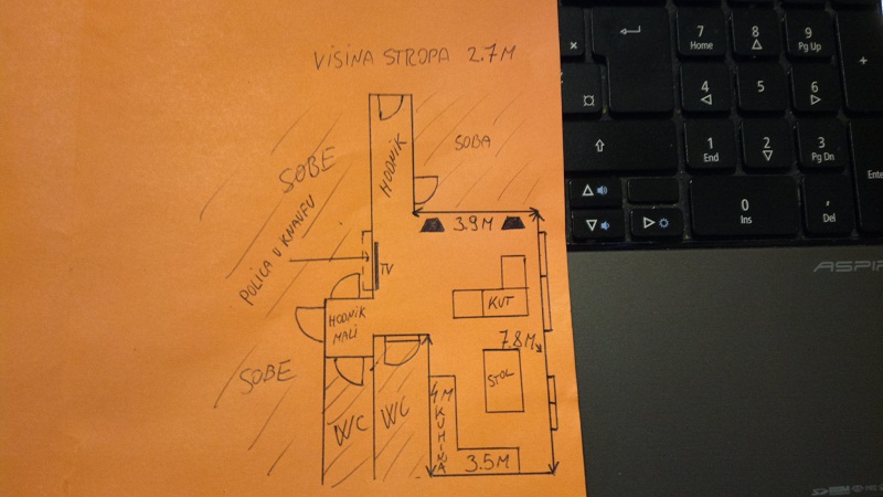

PostPostao/la zbotic » 01 vel 2015, 16:50
Najprije bi trebalo definirati što se želi. Apsorpcija, izolacija ili transformacija vibracija. Iz diskusije sudionika nije vidljivo da im je problematika razumljiva pa se bolje suzdržati od konkretnih preporuka.
Velika i debela podloga od gumiranog pluta će dosta dobro apsorbirati vibracije, šiljci će ih dobro izolirati od slijedećeg materijala, a gumene loptice će ih transformirati u nešto drugo (promijeniti smjer).
Najlinearniji materijal podloge vjerojatno bi bila neka debela betonska ploča od par stotina kila, ali kako je to estetski nakaradno prije odluke što napraviti važno je postaviti dijagnozu. Podlogom zvučnika (šiljcima. lopticama i sl.) ne postiže se puno pa bi to trebao biti finalni tuning nakon što se odredi sve ostalo po pitanju akustike prostorije. Mjerenjem vremena odjeka, izradom apsorbra i difuzora potrebno je zadovoljiti nekakve standarne vrijednosti izražene raznim parametrima, ali za laika po tom pitanju najviše se postiže pomicanjem zvučnika po sobi, razmještajem namještaja i "hrapavljenjem" zidova postavljanjem polica, slika, zavjesa, tepiha itd. tako da to može i potrajati. Barem nekoliko godina :lol:
Ad/
Trebalo bi izbjegavati prostorije čije su dimenzije (širina - duljina - visina) jednake ili u parovima jednake, kao i da je jedna dimenzija cijelobrojni višekratnik neke druge (npr da je duljina jednaka dvije visine i slično....). Ako se to ne može izbjeći onda rasporediti ormare i velike fotelje tako da se to promijeni....

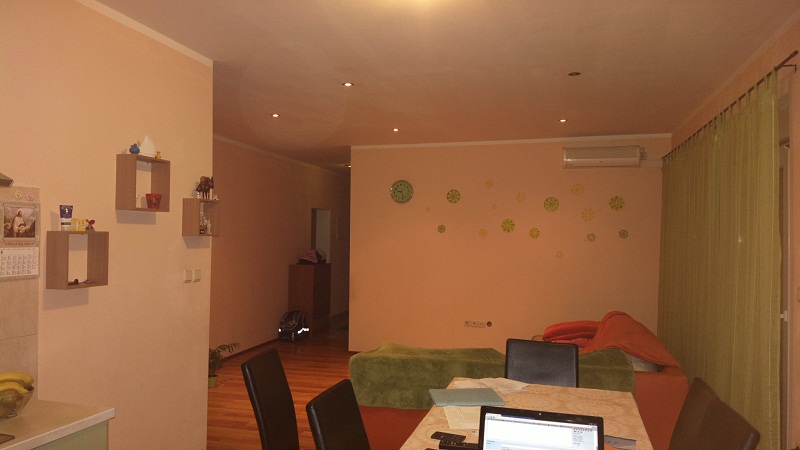

PostPostao/la mulin » 01 vel 2015, 22:38
evo naškrabane slike prostorije.izgleda ka labirint ali šta je tu je.oko 42 kvadrata.nema tapeta i zidovi su poprilicno goli.vec sam izradija 6 bas trapova od ROCKWOOL Steprocka 1000×600 i 1 qrd difuzor od stiropora.ako se nekome da neka komentira
