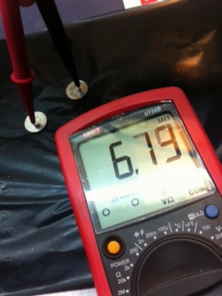

Evo dok čekamo fenol još malo na temu alternativnih membrana. Nije da sjedim skrštenih ruku,
tražim i ja okolo sve što bi moglo biti podesno za ESL namjenu. Po dućanima stalno pipkam one folije za zamatanje, dobre su, mrvicu deblje (rekao bi 12 mikrona)
malo rastezljive ali ne kritično, vjerujem da bi se mogle upotrijebiti za bass panele.
Nedavno mi je pod ruke pala jedna zbilja tanka folija sa nekakvim crnim premazom. Vjerujem da je namijenjena za nekakve termalne
otiske na nekakvim "pisaćim" strojevima. Debljinu membrane ne mogu izmjeriti jer nemam čime
no čini mi se da je ili 6u ili čak i tanja, vrlo se malo rasteže, sve je kako treba, moguće je da je čak i mylar 4 mikrona jer mora
biti termalno postojana.
Ono što bitno razlikuje istu od drugih je ovaj crni sloj za otisak na "nečemu", pa što god da to bilo. Isti je vodljiv, a pri tome nema
baš onu nenormalno nisku omažu od 100K na 1 inch (što se kao preporuka može pronaći negdje gdje se grafitom premazuje membrana).
Ovdje je na 1 inch otpor oko 6-7M, za ESL priču i dalje pre pre malo, no kako zmajz veli, ima raznih koncepata u ESL priči,
pa bi možda trebalo dati šansu i sve to isprobati na nekakvim manjim modulima, prvenstveno kao visokotonce ili čak i srenjetonce.
Negdje na listi pokusa je i ovo, pa kada stignem podijeliti ću iskustva na forumu. Tražim neke podesne statore, da su dobro izolirani,
pa ću se onda baciti i na taj eksperiment. Prvi cilj testa sa ovom folijom je napraviti ESL visokotonce, znači dosta manja površina membrane.
Sudeći po debljini role i debljini same folije, ima tu ohoho metara folije. Bilo bi zgodno da je upotrebljiva... no opet skeptičan sam zbog ipak preniskog otpora premaza.

PostPostao/la zmajz » 21 stu 2014, 13:39
Kako se skida/struže taj crni premz? jeli osjetljiv na grebuckanja prilikom mjerenja otpora?
Kako se to uopće zove i gdje se nabavlja??
PostPostao/la elvis » 21 stu 2014, 16:32
zmajz je napisao/la:Kako se skida/struže taj crni premz? jeli osjetljiv na grebuckanja prilikom mjerenja otpora?
Na žalost imam puno negativnih odgovora... a za neke ću morati napraviti i test, vikend je pa ću to stići. Na prvu crni "toner" da ga tako nazovem nije lako mehanički skinuti, vjerujem da se za postupak otiska na nešto treba koristiti visoka temperatura, nešto slično kao embos aparati za kreditne kartice koji ostave crno na onim reljefnim znamenkama (PAN) kartica. Vjerujem da se sa oštrim metalnim predmetom može sastrugati. Testirati ću pa objavim, naročito kako se taj sloj ponaša nakon manjeg zatezanja membrane. Možda se može skinuti i nekom kemikalijom, no cilj bi bilo ovo iskoristiti kao membranu sa već nanesenom konduktivnom masom, pa možda taj test i nema smisla.
E sada onaj tužniji dio, ne znam čemu točno služi, izvađena iz kutije u kontejneru, bilo ih je hrpa, očito nekoj firmi to više nije trebalo, a mene u zadnje vrijeme krpa grižnja savjesti da u radionicu bespotrebno dovlačim hrpe smeća, pa uzeh samo jednu rolu. Ako se folija pokaže dobra za esl primjenu, glava magarca na mojim ramenima je zajamčena, no opet sa druge strane na ovoj roli je zasigurno preko stotinu metara ako ne i više, dabogda da je čitavu potrošimo :)
PostPostao/la zmajz » 21 stu 2014, 16:42
upravo sam i mislio na to da se iskoristi kao folija s već nanesenim vodljivim slojem, pa reko ako se prelagano skida onda ništa... Ali ako se dobro drži i relativno je otporna na habanje preporučio bih se za nekoliko metara. Samo još provjeriti, kako si rekao, ponašanje pri razvlačenju i postojanost u električnom polju.
