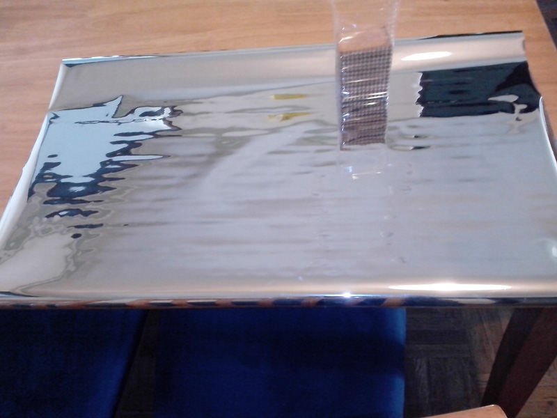

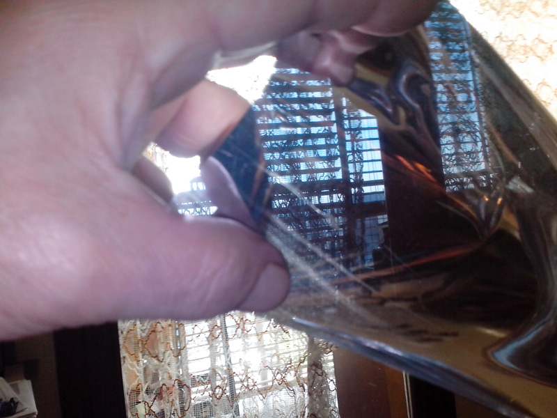

Dok čekamo slijedeće rezultate, ja ću malo skrenuti s teme. Ali ne baš daleko, tiče se one folije za umatanje poklona, cvijeća i inih trica i kučina.
Dakle, danas sam išao vidjeti što s time, tj. potvrditi vlastite predpostavke. Ova folija koju sam kupio u lokalnoj trafici prije par mjeseci je definitivno vodljiva, radi se o nekoj vrsti naparenog aluminija (predpostavljam) na foliju. Otpornost je u prosjeku 7 Ohm na 5 cm udaljenosti, mjereno jeftinjak digitalnim multimetrom iz Peveca (cca 50kn), i to je mjereno ne baš po pravilima, nego samo onako pikano s vrhovima pipalica. Ali to bi bila približno točna vrijednost. Evo par slika same folije:
Folija kao takva, vodljiva strana prema gore
Ilustracija poluprozirnosti folije
E, sad, obzirom da je za ESL potrebe vodljivost prevelika, probao sam skinutu/obrisati sloj do željene otpornosti, ali to ide problematično. Skida se vrlo lako struganjem skočbrajt spožvom, ili malo jače pamučnom krpom itd. ali nemogu pogoditi odgovarajuću vodljivost, tj otpor začas skidanjem tog sloja poraste iznad mjerljivog dijela mojeg multimetra. Pokazuje ništa, tj. skala od 2000K ne reagira. Ja nemam instrument kojim bih mogao mjeriti otpor reda 100M i više, pa neznam dali uopće nakon skidanja/struganja ostaje dio vodljivog sloja koji bi imao otpornost u tom rangu. Ja se nadam da bi, no ostaje da se vidi.
Ostaje mogućnost da se ista koristi za neku varijaciju na temu ribona ili Heil tvitera. I varijanta ESL sa visiko vodljivom membranom je vrijedna proučavanja. Imam još nekih ideja, ali zasad mozgam kako ih realizirati...
