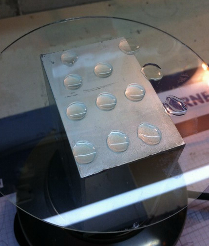

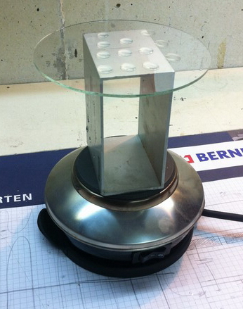

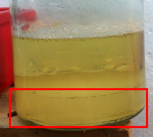

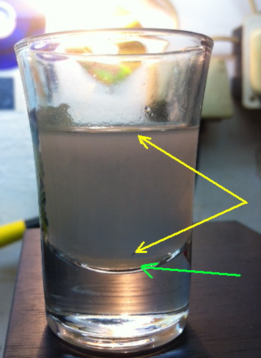

Sada bi trebalo malo ispitati i onaj donji dio u posudi, tamo bi većinom trebao biti poliamid, no kako će se ponašati kada ga izvučem iz HCl-a, Što se dogodilo na molekularnoj razini? Koliko je postojan i homogen na zraku, kakve je boje... na kraju krajeva da li je za elektricitet vodljiv ili ne... Sa špricom sam zaronio do dna i uzeo jedno 5ml uzorka gušćeg djela otopine. Na komadu čistog stakla sam napravio određeni broj "fleka" sa kaplicama te otopine. Sušenje sam malo ubrzao sa zagrijavanjem, no ništa prejako ili prebrzo. Kako je izgledao taj dio eksperimenta:
PostPostao/la elvis » 17 stu 2014, 12:35

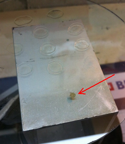

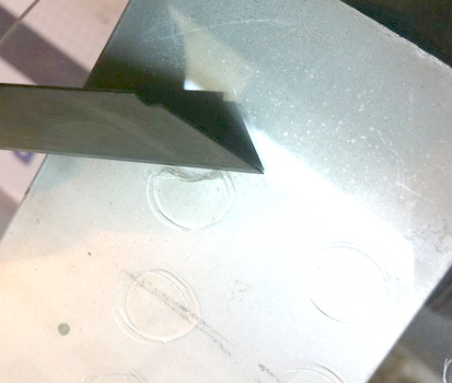

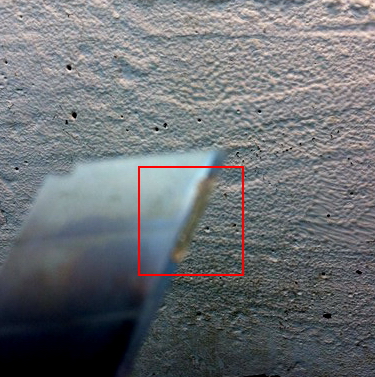

Što će se dogoditi ako sada taj osušeni komad tj. fleku sastružem sa strakla i tako spojen PA6.6 sa sumporom i soli ponovno vratim u vodu ali ovaj put čistu vodu. Da li će molekule ostati zajedno ili će se sve lagano otopiti. Znači to je bio cilj testa. Recimo da je ovo nešto što bi bio test postencijalne higroskopnosti. Ako reagira na vodu ne valja... odmah mogu reći da je nakon par sati brćkanja u vodi granula je ostala u jednom i vrlo čvrstom komadu. Tragova otapanja u vodi nema.
SKALPELOM SAM SASTRUGAO JEDNU FLEKU
MUTNA SLIKA NO NAZIRE SE SASTUGANI DIO
SKINUTO SA SKALPELA IZGLEDA KAO MALA GRANULA

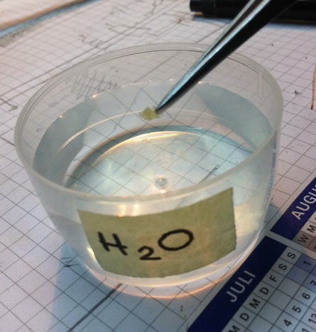

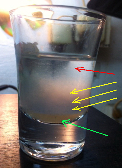

POTAPANJE U VODU
VODA NEMA UTJECAJ NA GRANULU NI NAKON PAR SATI, NEMA TRAGOVA OTAPANJA, SVE JE BISTRO

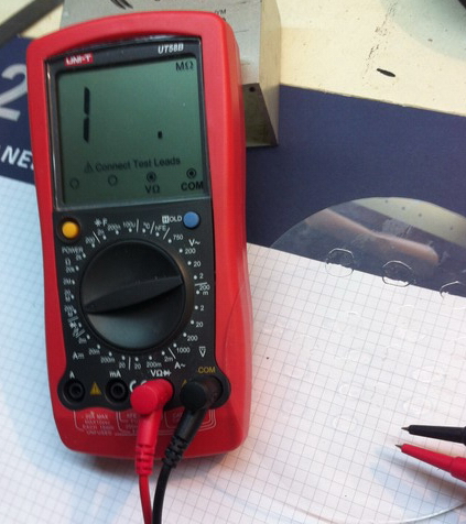

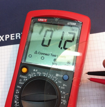

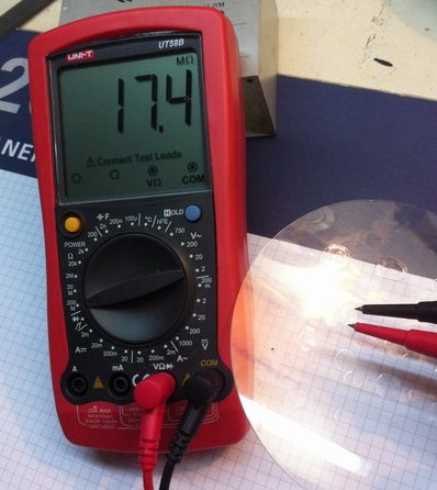

Šta kažu ohmmetri...
Stavio sam instrument na 200Mega, no nije mi trebalo toliko. Fleka PA66 debela je oko 0,2 mm, na ESL.u bi bila tisućama puta manja... znači to uzeti u obzir.
Evo rezultata (komentari ispod slike)
PRVI TEST NA ČISTOM STAKLU, INSTRUMENT NE MJERI NIŠTA, TO JE OK
SAMO STAKLO_OTPOR NEMJERLJIV.JPG (163.36 KiB) Pogledano 7989 put/a.

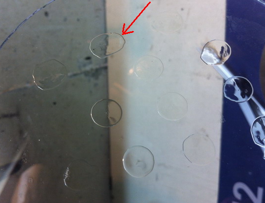

STAKLO JE JOŠ TOPLO, MJERIM JEDNU FLEKU SA KRAJA NA KRAJ, OČITAVAM 17M, OČEKIVAO SAM PUNO VIŠE
pa66fleka_staklo jos ugrijano.JPG (155.46 KiB) Pogledano 7989 put/a.
NAKON SAT VREMENA MJERIM ISTU PA66 FLEKU NA STAKLU, SADA JE OTPOR TEK 1M, TAKO JE I NA DRUGIM FLEKAMA. PRILIČNO MALO, ČAK ZABRINJAVAJUĆE MALO ???
PA66 pleka staklo ohladjeno.JPG (175.68 KiB) Pogledano 7989 put/a.

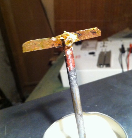

Gore je zapravo hrpa otvorenih pitanja. Jasno je da je jedan korak napravljen u ne baš tipičnom otapalu za ove svrhe. Kako bi sve to podnosio Mylar, što sa onom sloli koja je dio HCl-a i sigurno je dio otopine, kada se odstrani onaj gornji dio čistog HCl-a čime onda razrijediti dobivenu otopinu PA66, vodom ili etanolom... bla bla bla...
Jedan od problema je i to što je solna kiselina "načela" i propelu miksera, pa se postavlja pitanje da li to ima i utjecaj na otpor otopine. Od čega napraviti osovinu i špropelu, plastika.. koja?, neki drugi metal neosjetljiv na solnu kiselinu... Znači ovo su teme koje otvaram.

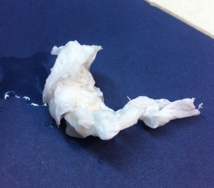

dio probamo nekako "oprati" od soli. Ideja se činila zgodnom, naročito jer je veći dio solne kiseline voda, no sam
eksperiment nije uspio. Kada smo otopinu poliamida stavili u H2O u trenu se ista pretvorila u bjelkastu čvrstu smjesu, slično
zgužvanoj i mokroj papirnatoj maramici. Onda smo isto to probali sa Etalnolom, tj. otopinu Poliamida smo stavili u Etanol 95%,
i efekt koji se dogodio sa vodom je izostao no tekućina se pretvorila u nešto mlječne boje. Ne znam koliko bi
to bilo upotrebljivo, jer sol je i dalje ostaje tu, a to "mliječno" se više ne taloži na dno.. kako se riješiti soli... nikako.

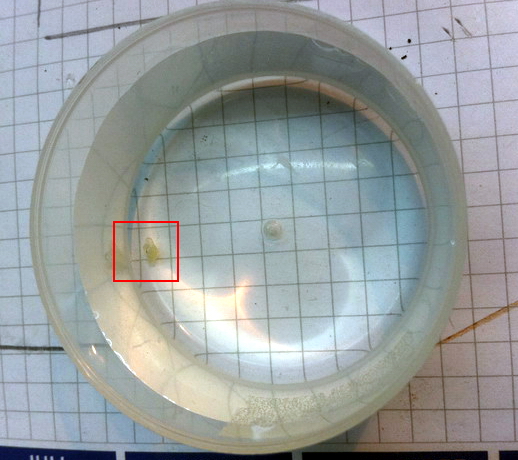

Da ne duljim evo i par slika kojim zaključujem ovaj dio priče sa solnom kiselinom:
Poliamud 6.6 sa HCl u čistoj vodi pretvori se u bijelu čvrstu tvar...
Neposredno nakon stavljanja poliamida u Etanol.
fotografija 0.JPG (181.75 KiB) Pogledano 7724 put/a.
nakon nekog vremena većina se pretvori u bijelu tekućinu, no nema stvrdnjavanja kao u vodi.
fotografija 2.JPG (153.1 KiB) Pogledano 7724 put/a.

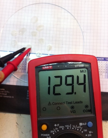

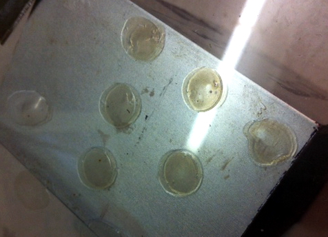

Još jedan info za danas na ovu temu sa solnom kiselinom... "flekice" Poliamida 6.6 su nakon 24 sata izgubile apsolutnu transparentnost, tj. dobile su laganju mliječnu
boju. Otpor je porastao na 25M (rub-rub), a nakon 48 sati otišao je na 120M. Znači dosta je važan period sušenja,
što je koristan info kada se bude zaista premazivati membranu i mjeriti njezin otpor. Sva mjerenja prije 24h nakon nanošenja
na mylar su nepodesna tj. davati će krivu sliku. Najbolje mjeriti nakon 48h ili više.
nakon 24 h .. gubi se totalna prozirnost, sve postaje nekako sivkasto...
fotografija 3.JPG (129.73 KiB) Pogledano 7717 put/a.
nakon 48h
fotografija 4.JPG (67.92 KiB) Pogledano 7717 put/a.
