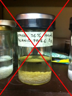

KONAČNI ZAKLJUČAK 1
Rastopiti Poliamid PA 6.6 (8 grama) u Etanolu 96 % (100 ml) je nemoguća misija. Sve što se može je malčice omekšati granule. Nakon 20 sati miksanja granule su gotovo netaknute, alkohol bistar.
Znači križamo:
fotografija 1.JPG (67.65 KiB) Pogledano 7677 put/a.
Zadnja izmjena: elvis; 17 stu 2014, 10:32; ukupno mijenjano 1 put/a.

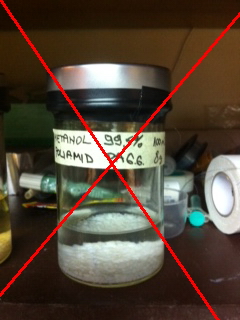

KONAČNI ZAKLJUČAK 1
Rastopiti Poliamid PA 6.6 (8 grama) u Metanolu 99,5 % (100 ml) je također nemoguća misija. Sve što se može je vrlo malo omekšati granule. Nakon 12 sati miksanja granule su gotovo netaknute, alkohol je mrvicu zamućen, no to je vjerojatno zbog udaranja propele od granule pa su se sitni komadići mehanički odvojili.
Znači križamo i ovo:
fotografija 2.JPG (62.66 KiB) Pogledano 7677 put/a.

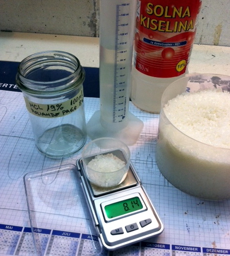

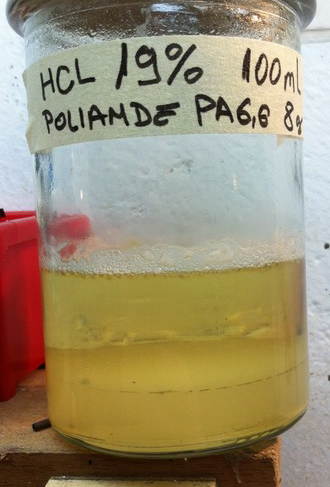

Ok idem napraviti test. Sve je spremno:
HCL and PA66 test.JPG (229.98 KiB) Pogledano 7673 put/a.

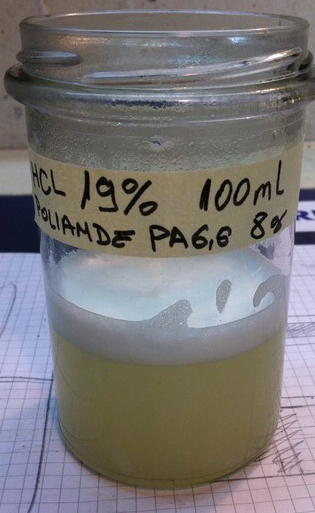

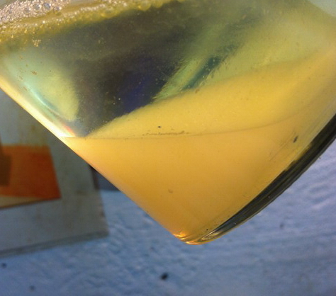

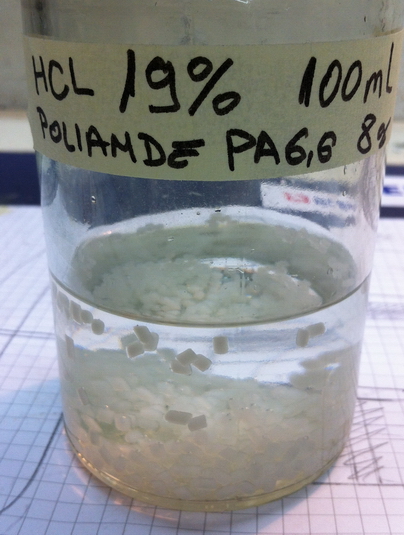

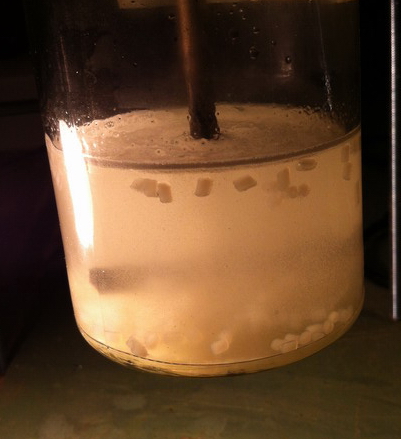

Sve spremno za miksanje, pa evo rezultata redom na slikama dole. Već nakon dvije tri minute tekućina se ozbiljno zažutila, nekako sam znao da će to biti uspješno. Ovaj put nisam ništa grijao, znači sobna temperatura.
SPREMNO ZA MIKSANJE, BEZ GRIJANJA
PRVI OBEĆAVAJUĆI ZNACI VEĆ NAKON PAR MINUTA
NAKON SAT VREMENA MIKSANJA NA CCA 200 OKRETAJA U MINUTI SVE JE OTOPLJENO. SADA TREBA SAČEKATI DA SE SVE SLEGNE.

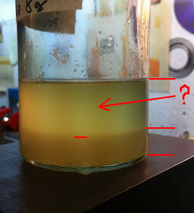

NAKON NEKOG VREMENA (PAR SATI) SVE SE RAZBISTRILO, NA DNU SE JASNO VIDI POLIAMID 6.6 POMJEŠAN SA HCl. Gore se odvoji dio čistog HCl.a
KAKO OVO RAZDVOJITI PITANJE JE SADA ?
PostPostao/la elvis » 17 stu 2014, 12:21
Ajmo dalje ... kako znati što se dogodilo u ovoj kemijskoj reakciji. Da li je onaj bistriji dio koji je ostao gore i dalje HCl ili nije, kako to provjeriti. Reakcija solje kiseline na betonu je burna, pa ako bude tako onda je vjerojatno dobar dio HCl-a i dalje tu. Ostaje još jedno pitanje kako to odvojiti jedno od drugoga, no to će biti dio teme za raspravu nakon vikend reporta.
ZNAČI KOLIKO SE PROMJENILO OVO GORE NAKON ZAVRŠETKA TOPLENJA POLIAMIDA... TEŠKO JE SA SIGURNOŠĆU REĆI.

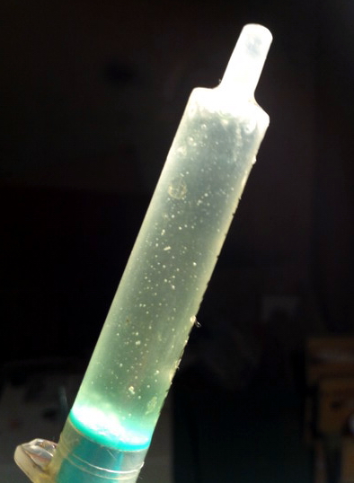

ŠPRICOM IZVUČEN UZORAK BISTROG DJELA OTOPINE
VRLO BURNA REAKCIJA NA BETONU. bITI ĆE DA JE HCl I DALJE U FORMI. bANALAN TEST, NO ZA OVAJ NIVO KEMIJANJA MOŽDA I DOVOLJAN.
