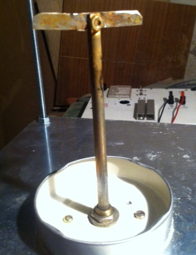

PostPostao/la elvis » 11 stu 2014, 14:00
Mate je napisao/la:
elvis je napisao/la:.... Ako imaš volje i stigneš skiciraj oblik propele koji bi bio najbolji pa da tako nešto složim prije metanol akcije plizzz.
Dakle, postojeću propelu samo savij tako da površina krila stoji okomito i to je sve.
OK vraćam onda na verziju 1, tako je i bilo na samom početku, onda sam savijao i savijao koliko sam mogao... doduše takva opcija stvara popriličan "vir", sve granule piče u krug zajedno sa alkoholom, pomislih na tren da mu to dođe slično kao da stoje u mjestu.. no ok shvatio sam što si htio reći, a i logično je.
Fora za Z oblikom mi je malo teža za implementirati.
PostPostao/la Mate » 11 stu 2014, 15:37
Mate je napisao/la:
Znam da je Z teže jer nemožeš couplat na motor.
Ali pazi, ovaj okomiti položaj, to je samo za vrlo sporo okretanje 1 okr u sec, inače će biti elvamida i alkohola u susjeda
Da bude jasnije zašto inzistiram na sporom miješanju.
U kinematici fluida postoji tamo neki Reynoldsov broj, pa ti je tu brzina fluida, pa sve nešto i rezultat dobiješ turbulentno ili laminarno strujanje. Laminarno je puzeće i uopće ne trlja dovoljno o sčvrste stijene. Osim toga ovdje imaš te granule koje onda centrigualno bježe negdje van a snjima i fluid koji ih obavija. Zato polako kao pravi kuhar. Kutlačon ili pjenačom, nikako mikserom ili multipraktikom. Uostalom na mnogim uputama di treba nešto miješati, izričito upozoravaju na to sporo.

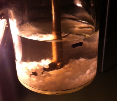

PostPostao/la elvis » 13 stu 2014, 14:48
Metanol - prvo prolazno vrijeme..
Znači sninoć sam stavio granule na "rotaciju" tj. vaterpolo u Metanolu, vrtjelo je jedno 2 sata (cca 50 stupnjeva C), i sve bi se ponovno moglo svesti na onu pačiju: "Vrtio ih, vrtio od srijede do petka al' se nisu makli dalje od početka". Ako uzmem u obzir da su procjenjeni vremenski periodi do punog otapanja koji se pronalaze na netu kod nekih samograditelja cca 2 do 3 sata, ovo je u najmanju ruku poražavajući rezultat... :(.. drugim riječima baš ništa. Doduše opet ovo nije elvamid već je Poliamid 6.6, opet nemam 100% kombinaciju koja se spomije na netu. Možda bi mogao probati i one vjerojatno "fake" graneule koje sam dobio od kineza sa e-baya potopiti u Metanol... ko će ga znati, možda se otope... Ajde neću sada odmah odustati od poliamida, hermetički sam zatvorio posudu, ostavio vrlo vrlo mali odušak na poklopcu, vrtjeti ću to do iznemoglosti miksera :). propela vraćena na basic postavku....
KAO ŠTO GORE NAPISAH, BAŠ NIŠTA NAKON 2 SATA... ALA SE NETKO SPRDA SA MOJOM MALENKOSTI :)
ALA ĆE SE VRTJETI OVIH DANA, NE ZNA ŠTA JE ČEKA :)
fotografija 1.JPG (58.25 KiB) Pogledano 7571 put/a.
PostPostao/la Mate » 15 stu 2014, 15:30
Jutros sam malo razgovarao s mojim kemičarom. Naravno da nema pojma za elvamid, pa sam mu malo pojasnio.
Samo načelno pitanja koja je on meni postavio:
-Da li grijati ili hladiti? (naime ima procesa koji oslobađaju temperaturu pri otapanju pa se njih hladi.)
- Izmrviti usitniti granule
- Koncentracija otapala?
- Miješanje je poželjno. (Brzo ili sporo, nije znao)
