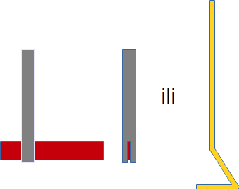

a da probaš te granule smrviti čekićem ?
Propela ti krivo stoji. Trebala bi biti okomita na to kako je sada i zaista bi trebalo vrlo sporo miješanje. Naime kod brzog mješanja stvara se takva turbulencija da se neke čestice uopće ne miču. To općenito vrijedi za sve mikseve i otapanja. 1-2 okreta u sekundi.
Bila je okomito, a ovakva orijentacija propele bila je potez potez očajnika koji je tražio najbolje riješenje no uzaludno. Ako imaš volje i stigneš skiciraj oblik propele koji bi bio najbolji pa da tako nešto složim prije metanol akcije plizzz.

PostPostao/la Mate » 11 stu 2014, 08:03
elvis je napisao/la:.... Ako imaš volje i stigneš skiciraj oblik propele koji bi bio najbolji pa da tako nešto složim prije metanol akcije plizzz.
Asimetrija nije bitna ako se vozi polako kako sam rekao.
Opcija desno je običan "tondin" savijen kako je nacrtano. Jedino bi donji dio bilo dobro spljoštiti čekićem. Naime okrugli profili nisu dobri za miješanje. Ovo je je inače oblik koji ja obično napravim na brzaka za bušilicu i mješanje boje, žbuke ili slično.
Dakle, postojeću propelu samo savij tako da površina krila stoji okomito i to je sve.
