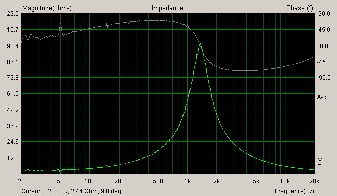

Jučer sam malo zakačio ESL na Artu. Rezultati isti kao kada sam mjerio testne panele. Doduše i ovi su nekakva vrsta testa, no tko prati temu znati će o čemu se radi. Nemam presliku zaslona mjerenja, staviti ću je večeras ili sutra. Znači opet je ta rezonantna točka prilično visoko... budete vidjeti, a i broj omića se skupio junački.
Poslao sam neke informacije o mojim ESL-ima najvećim među najvećima kada je ESL priča, mislim da ga ne treba imenovati i čovjek kaže ovako:
"I was puzzled by the impedance measurement that showed that your resonant frequency was about 1.5 KHz. This is surprisingly high. Most reasonably large ESLs have a resonance that is below 100 Hz. I wonder if your high voltage audio step up transformer is suitable? "
Tada sam gotovo bio siguran da je ona moja paleta malih stepup trafoa loša i da će se stvar promjeniti izmjenom trafoa, no eto nije se to dogodilo. I dalje je sve to vrlo vrlo iznad onoga što guru veli u komentaru iznad. Postavlja se pitanje da li je Arta podesna za ovo izmjeriti, vjerojatno ne. Možda bi to trebao napraviti pješice sa ton generatorom, otrpornikom i milivoltmetrom.. ne znam, možda.. no činjenica je da pojačalo vidi priličan nered od impedanse. Ja se nadam da se to tako ne mjeri :)

A da nisi membranu previše nategnuo (30ak kg ako se ne varam)? Ne vjerujem da bi trafo imao nešto s tolikom rezonantnom frekvom.

Ipak nešto manje tj po dužini na malo više od 1 m zatežem sa 20kg. Usudio bi
se reći da po mom ukusu to bi moglo ići i koje kilo više, ali nikako manje.
Sa ovom tenziom imao sam čak i problema na testnim esl-ima, u određenim situacijama
membrana se znala ponekada zalijepiti na jedan od statora, no to je sada stvar prošlosti.
Da ne duljim, skloniji sam povjerovati da je u pitanju nepodesan alat za mjerenje, no opet
sa druge strane što ako je podesan? Hm hm.

Evo preslike zaslona, pa ako je suditi po Arti pojačalo kada je impedansa u pitanju vidi ovo što je dole na slici. Međutim sa druge strane, na mjerenju frekventnog odziva na tom prilično širokom područnu ne bilježe se nikakvi problemi... zato ovo uzimam sa velikom rezervom. Potsjećam ......> Rod Elliott ima svoj projekt ESL-a pod nazivom "Build an Electrostatic Loudspeaker" link: http://sound.westhost.com/project105.htm, gdje je mjerenje impedase (slika pred kraj na datom linku) također u ovim okvirima gdje sam i ja, mada je kod mene situacije uvjetno rečeno nešto malo bolja... Sa druge strane R.S. kaže.. "This is surprisingly high. Most reasonably large ESLs have a resonance that is below 100 Hz." Hm, hm...

Ja mislim da je to sve u redu. Metoda mjerenja je koliko ja znam ispravna i pokazuje ono što vidi.
A vidi :
- trafo - veliki induktivitet s međuinduktivitetom, željezom
- značajan radni otpor sekundara
- kapacitet panela
- mehaniku panela (masu, oprugu, zrak)
sve u svemu ponešto složeniji miks akumulatora energije nego kod magnetskih zvučnika.
E sad sve je to izmjereno na panelima koji više ne rade dobro. Pa je dobro nastaviti dalje i ustanoviti uzrok. Bez obzira što kako kažeš sličnu izmjeru si imao i prije kad su radili.

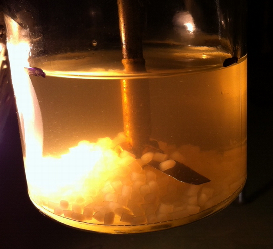

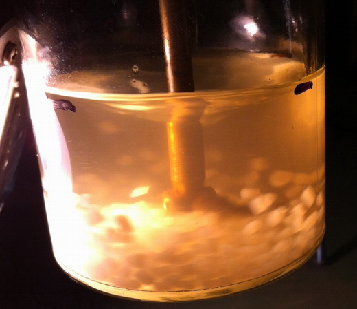

Rezultat miksanja 8 grama poliamida 6.6 nakon 12 sati uzatopnog miksanja uz temperaturu oko 50C. Alkohol se zamutio, ali daleko je to bilo kakvih
ozbiljnijih pomaka u smislu da se treba sve otopiti. Na netu kažu da je za proces potrebno cca 2,5h, doduše u metanolu. Mislim da se više neću zafrkavati sa etanolom, ostaviti ću sve u tegli da se kiseli, idem na metanol test.
Evo kako izgleda nakon 12h. Vjerujem da su ove sitne čestice koje su zamutile alkohol rezulat udaranja propele o granule, a ne od topljenja u alkoholu.
SLIKA DOK MIKSER RADI
KADA JE MIKSANJE ZAUSTAVLJENO
