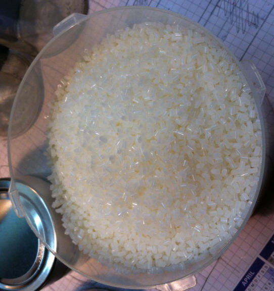

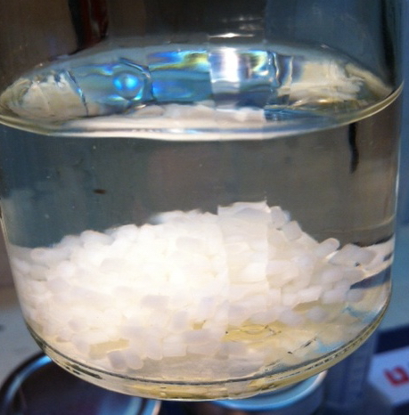

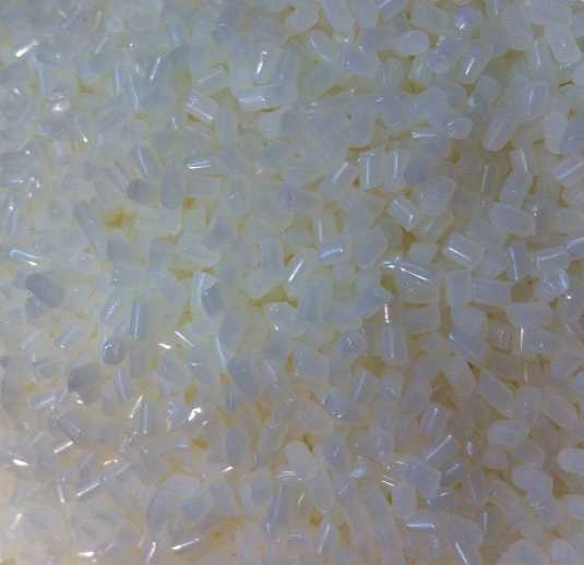

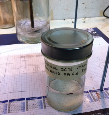

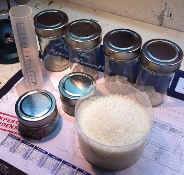

Evo malo slika iz druge faze u kojoj ćemo pokušati otopiti granule poliamida PA 6.6. Znači nešto iz familije u koju spada elvamid, a neki serviseri ESL panela koriste baš to.
Ovo je i dalje pokušaj da sve otopimo u Etanolu, 100ml, a granula 8 grama
EKSPERIMENTALNE TEGLE SU SPREMNE
poliamide pa66_1.JPG (94.45 KiB) Pogledano 6491 put/a.
KAO RIŽA
poliamide pa66_2.JPG (78.97 KiB) Pogledano 6491 put/a.
KRUPNI PLAN
poliamide pa66_3.JPG (210.22 KiB) Pogledano 6491 put/a.

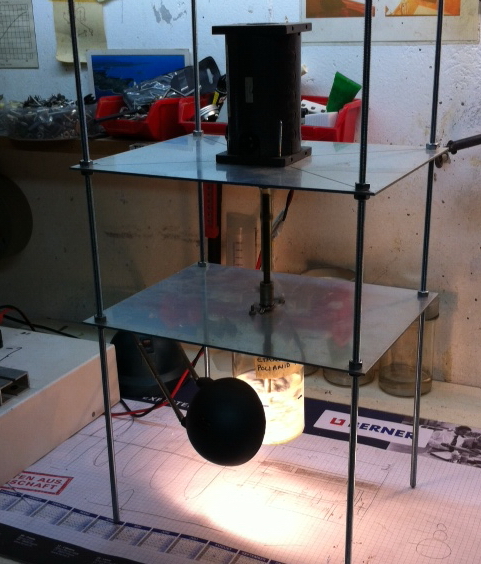

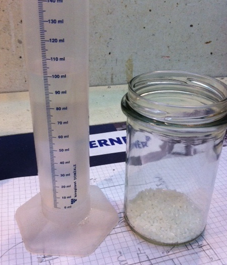

OBAVEZAN ALAT
poliamide pa66_4.JPG (225.39 KiB) Pogledano 6491 put/a.

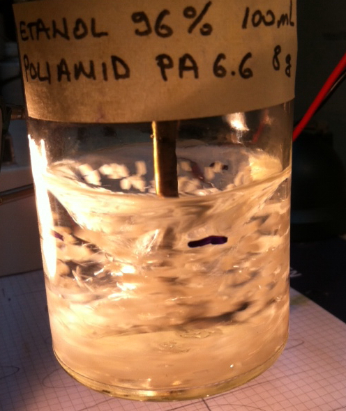

100ml etanola, i 8 grama granula
poliamide pa66_5.JPG (196.29 KiB) Pogledano 6491 put/a.

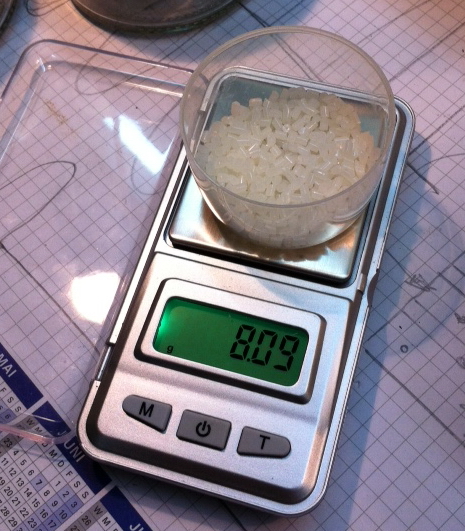

PostPostao/la elvis » 04 stu 2014, 10:59
Pakleni stroj opet u akciji....
MENI IZGLEDA NETOPLIVO :)
poliamide pa66_6.JPG (157.94 KiB) Pogledano 6490 put/a.
BOČICE SE OBAVEZNO OZNAČAVAJU, BITI ĆE DOSTA EKSPERIMENATA
poliamide pa66_7.JPG (170.44 KiB) Pogledano 6490 put/a.
VESELE GRANULE KOJE SE ODUPIRU TOPLJENJU, ALI MIKSER JE TU DA SE MALO UBRZA STVAR (AKO)
poliamide pa66_8.JPG (223.53 KiB) Pogledano 6490 put/a.
ALTERNATIVNO ZAGRIJAVANJE POSUDE :)
poliamide pa66_9.JPG (227.26 KiB) Pogledano 6490 put/a.

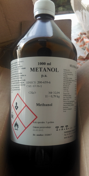

PostPostao/la elvis » 04 stu 2014, 11:24
I ono što je možda najvažnije, njegovo veličanstvo METANOL je stigao. Još jedno veliko hvala članu razvojnog tima, našem tajniku N.S. Trebalo je biti uporan. Hvala puno na trudu.
