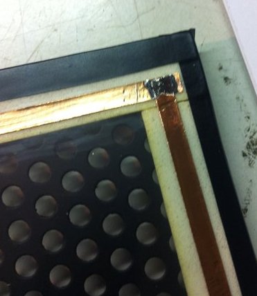

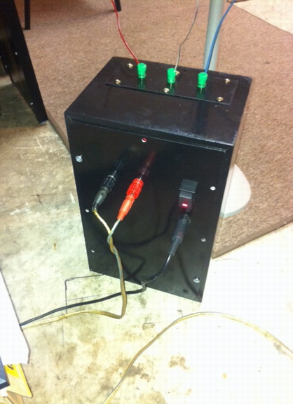

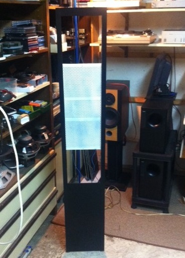

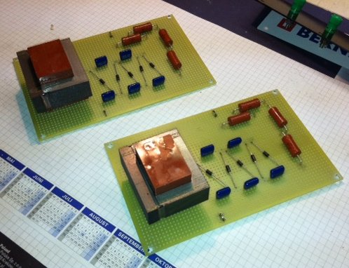

Za esl module sam sastavio nove visokonaponske kaskade 9V AC na 210V AC pa sve to 5x pa puta 1.4, tj. oko 1500V, postojeće naponske kaskade koje koristim u testu prenamijeniti ću za veću voltažu ako krenem u razvoj esl bass panela. Svaki volt preko 1500V biasa za srednotonsko-visokotonski esl modul smatram bespotrebnim, a usudio bi se reći da bi to skroz OK radilo i sa 1000V. Veće voltaže (npr. 2500V kako se može sresti na nekim projektima na netu) trpi trenutna izolacija, no čini mi se da je to nekako blizu mogućim izbojima, no velim zbilja nema potrebe. Osjetljivost panela sa 1500V biasa je prihvatljiva. Ok, sada slijedi slaganje elektronike u kutijice koje se mogu vidjeti na slikama iznad. To ne bi trebao biti problem, nastojati ću to posložiti koliko toliko uredno... Nakon toga testiranje kutijica sa testnim esl panelima, znači bazična provjera da li sklop radi kako treba i da li kojim slučajem ima nekakve "dječje bolesti", zatim provjera fazne usklađenosti, jednakosti oba kanala (da nema debalansa u zvuku, jer ako ima nešto je loše), naponske izdržljivosti (HV AC komponenta) pri glasnijoj reprodukciji, a nakon toga može ići ponovna montaža kutijica sa elektronikom na nove okvire... ... bla bla bla i tako u nedogled sa testiranjima..., no ako se netko ipak jednog dana odluči ući u esl projekt shvatiti će zbog čega svaku stvar treba temeljito provjeriti.. to je nekakav psihološki moment, ne mogu to objasniti :).
fotografija (1).JPG (55.46 KiB) Pogledano 8842 put/a.

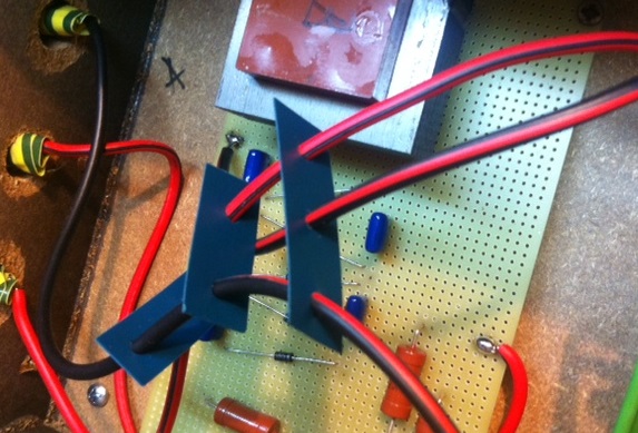

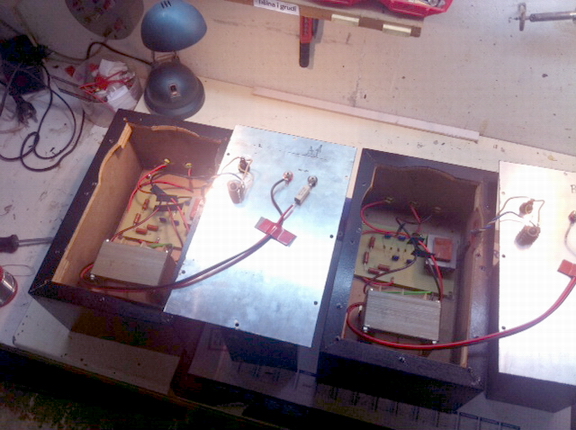

PostPostao/la elvis » 01 srp 2014, 13:10

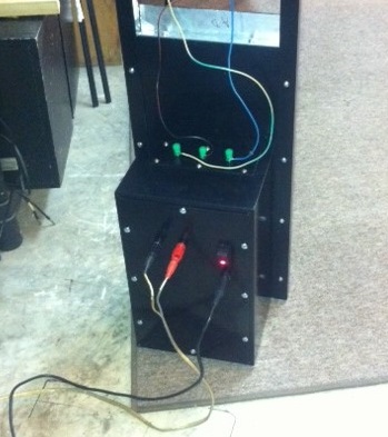

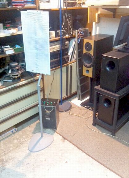

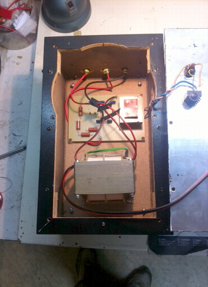

Znam da se tema već malo "umorila", no moram biti dosljedan i davati izvještaje o tomu kako stvari napreduju. Ubačena je kompletna elektronika i konektori u male kutije. Sada su u testu, sve radi OK, faze su korektne, može se sve učvrstiti na velike okvire. Čim uhvatim vremena i volje to ću napraviti. Nakon toga ne preostaje ništa drugo nego "sašiti" velike statore sa membranom i fešta može početi :) Blizu sam kraja projekta, bar što se ovog mid-bass dijela tiče. Što se tiče bass modula, to je još na duuuugom štapu. Poznavajući sebe sigurno ću krenuti tim putem, sada bar ne moram otkrivati što i kako... trebalo bi sve ići puuuno brže.
fotografija 1.JPG (214.57 KiB) Pogledano 8526 put/a.
fotografija 2.JPG (220.98 KiB) Pogledano 8526 put/a.
fotografija 3.JPG (239.08 KiB) Pogledano 8526 put/a.
fotografija 4.JPG (191.76 KiB) Pogledano 8526 put/a.

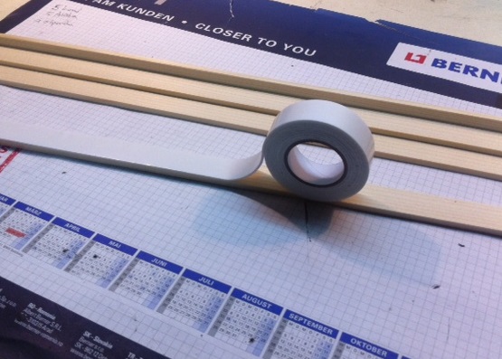

PostPostao/la elvis » 12 srp 2014, 20:09

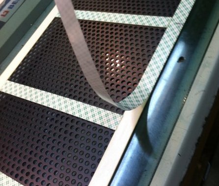

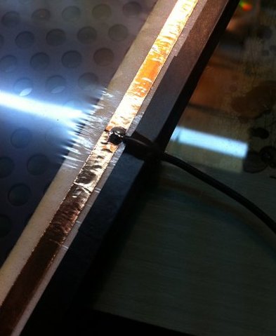

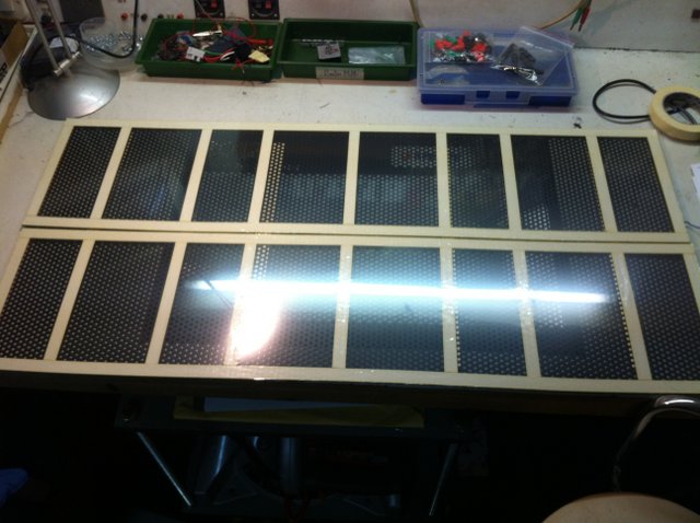

Danas završni radovi na okvirima. Mao lijepljenja traka, malo slaganje lego kockica, evo zadnji set slika iz te faze...

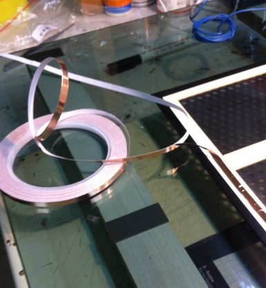

NEMA ESLA BEZ KILOMETRA DVOSTRANO LJEPLJIVE TRAKE :)
fotografija a.JPG (80.57 KiB) Pogledano 8247 put/a.

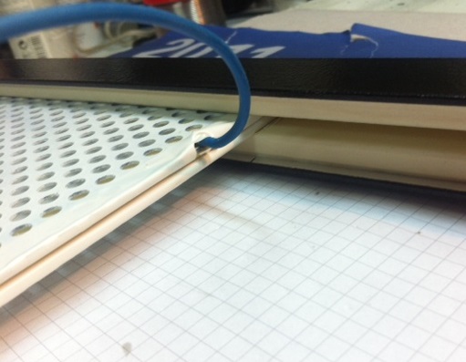

KAKO DA SE HV ŽICE NE DODIRUJU... RECIMO OVAKO.. :)
fotografija b.JPG (100.13 KiB) Pogledano 8247 put/a.

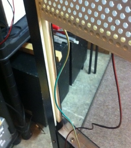

UNUTAR ALU U PROFILA STAVLJENI DRŽAČI ESL PANELA... KRUPNI PLAN
fotografija c.JPG (54.9 KiB) Pogledano 8247 put/a.
IZ DRUGOG KUTA...
fotografija d.JPG (88.26 KiB) Pogledano 8247 put/a.

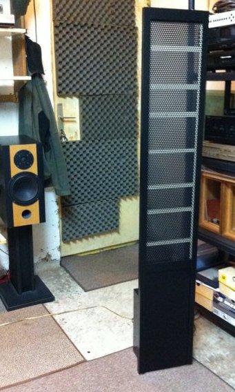

PostPostao/la elvis » 12 srp 2014, 20:15

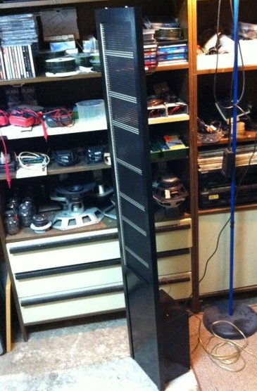

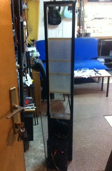

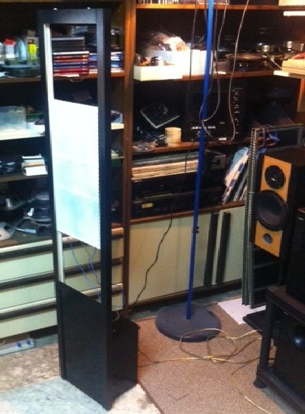

Kada je već sve gotovo što se okvira i elektronike tiče, na brzinu sam ugurao testne staore u iste.. sasvim uredno to drži, nema nikakvih "rezonantnih" problema, bar ne onih čujnih, već sada to puno bolje izgleda. :) Eto ostalo još rastegnuti foliju na nove statore od jednog metra i ako sve bude bez nekih problema..... projekt završen ... jupiii ! :)

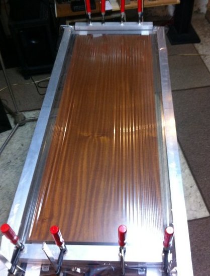

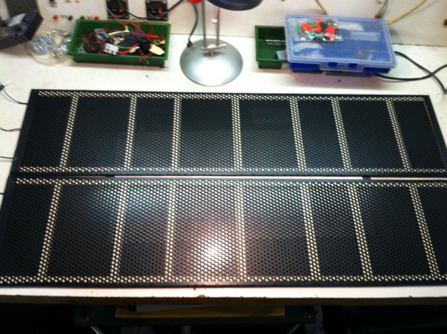

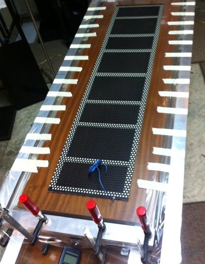

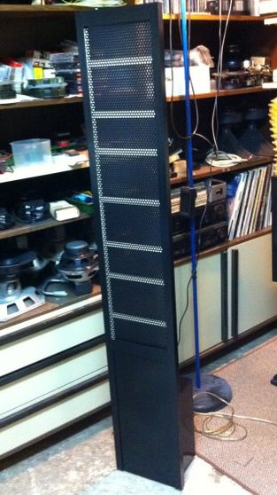

PostPostao/la elvis » 04 ruj 2014, 15:14

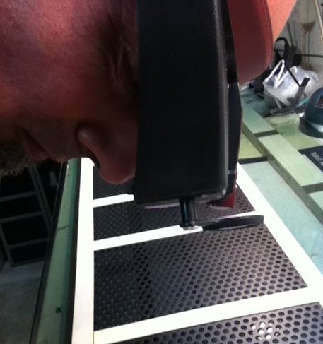

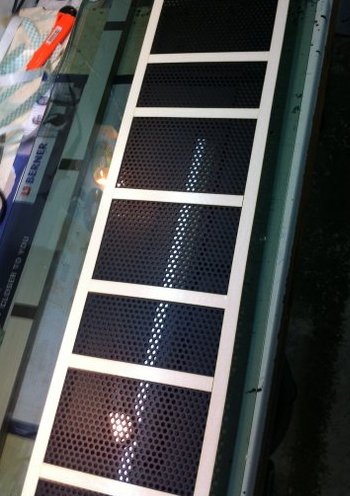

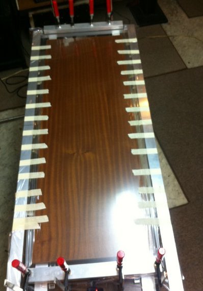

Vrijeme je za zaključivanje teme, bar što se tiče prvog DIY-anja ESL panela. Ovo je dakako bio najzanimljiviji dio projekta tj. od nule do nečega upotrebljivog. Sve ostalo će biti puno teorije malo prakse, no nadam se da sam u krivu. U dvije večeri sam uspio finalizirati moje prve ESL-e, da se ne ponavljam sve je već nekoliko puta opisano. Zato neću previše pisati, evo malo slika iz završne faze i na kraju jedan video kao šlag.

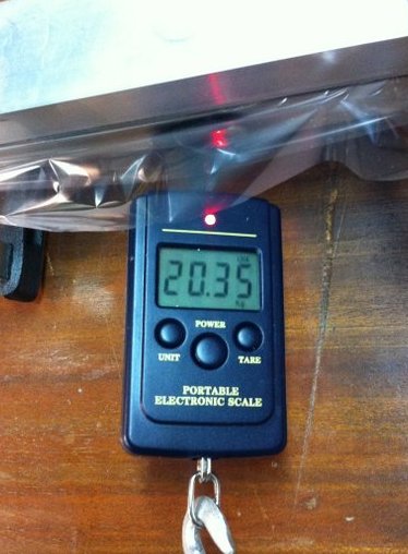

vaga :)
rastegnut mylar po dužini, cca 20kg
bočno izravnjavanje membrane, što više traka to bolje...
3M spreman za prihvat mylara
stator spreman za naslanjanje na membranu

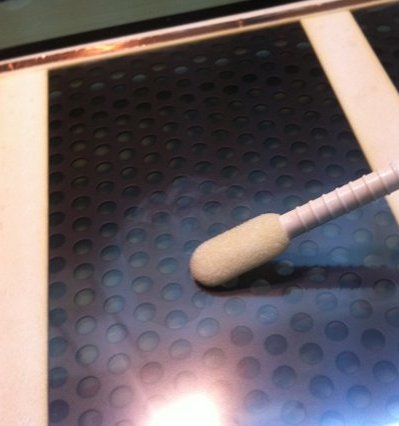

kontrola da li su statori čisti...
lijepljenje statora na zategnutu membranu
membrane postavljene na statore

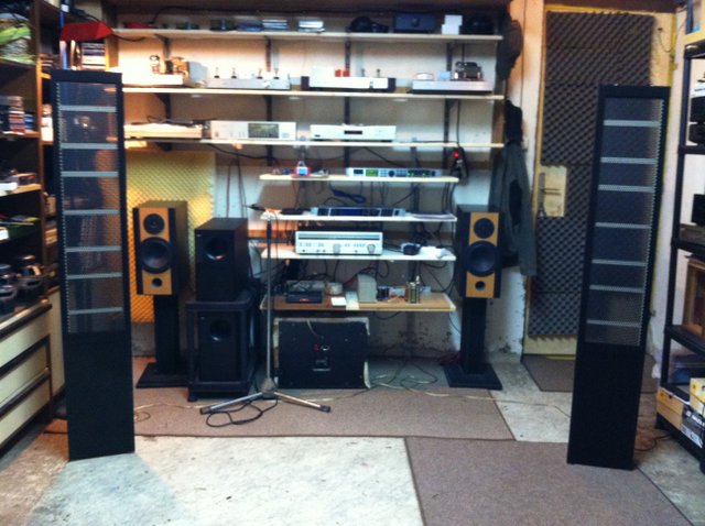

Gotovi ESL paneli prije montiranjana okvire...
PostPostao/la elvis » 04 ruj 2014, 15:26
Čak i radi.... :)
