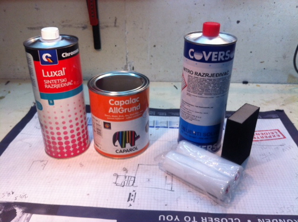

Evo konačno sam i ja odlučio ofarati aluminij... borbeni paket je tu.
Caparoll temelj, Capalac AllGrund + 1dL sintetskog razređivača. Hebiga moraš kupiti litru :)
Priprrema površine aluminija: Čišćenje Nitro lakom, pa brušenje sa brusnim jastučićem (fina granulacija), pa ponovno čišćenje nitrom i onda valjkom nanošenje na alu profil. Nakon što se osuši probati ću "mehanički" test u smislu koliko se temelj dobro drži za aluminij pa sljedi izvještaj. Onako na prvu čini mi se da se to sasvim pristojno hvata. Ako nanos temelja na aluminij uspije, ostaje još pitanje koju boju upotrebiti kao finalnu... naravno mislim na alu okvire za buduće ESL-e.. sugestije su dobrodošle.

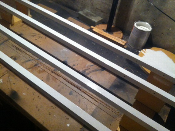

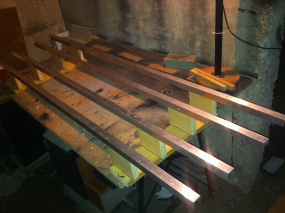

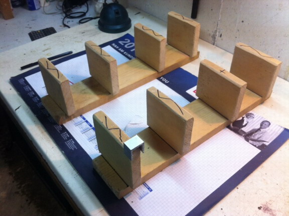

U zadnje vrijeme ne mogu se pohvaliti sa efikasnošću kada je projekt esl u pitanju, no razlog tomu su paralelni projekti na kojima radim, trenutno od gitarskog pedal boarda pa do sređivanja 100 litarskih kutija, uglavnom sve za frendove. Što se tiče esl-a, napravio sam nosače (pomagala za farbanje) za U alu profile i stavio temelj. Sve je spremno za konačno farbanje. U nastavku par slika čisto da zaključimo temu u smislu kakav temelj staviti na aluminij. Po pitanju farbanja biti će još samo jedan post sa slikama čisto da se vidi kako su alu profili ispali nakon završne boje..
fotografija 1_resize.JPG (65.21 KiB) Pogledano 7255 put/a.
fotografija 2_resize.JPG (64.35 KiB) Pogledano 7255 put/a.
fotografija 3_resize.JPG (73.18 KiB) Pogledano 7255 put/a.

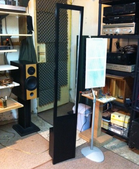

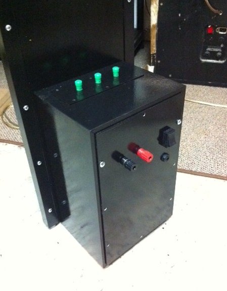

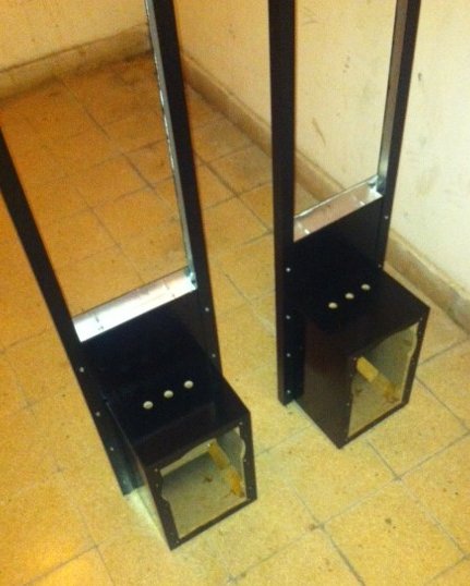

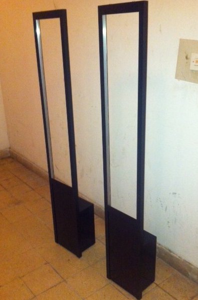

PostPostao/la elvis » 21 lip 2014, 21:25
Puževim korakom ka cilju... kompletirao sve sastavnice za okvire esl-a, ofarbao sve u crno, ispalo srednja žalost, no kako su to ionako radionički esl-i u biti i nema veze. Evo kako to sada izgleda u nekoliko slika. Na trećoj slici ispod vide se zeleni konektori, odlučio sam se za takav spoj kako bi što lakše mijenjao same pnele, a i kako bi mogao "ukrasti" HV i AC za nekakav eventualni test nekakvih panela koji neće biti u dimenzijama koje imaju sadašnji okviri. Inače kutija na dnu za elektroniku lako se odvoji od okvira, tl. sve je doslovno modularno, to mi je bio glavni cilj. Na četvrtoj slici još jedna usporedba sa veličinom testnih panela.
fotografija 1 (4).JPG (43.4 KiB) Pogledano 6606 put/a.
fotografija 2 (4).JPG (52.42 KiB) Pogledano 6606 put/a.
fotografija 3 (4).JPG (48.42 KiB) Pogledano 6606 put/a.
fotografija 4 (2).JPG (77.78 KiB) Pogledano 6606 put/a.
