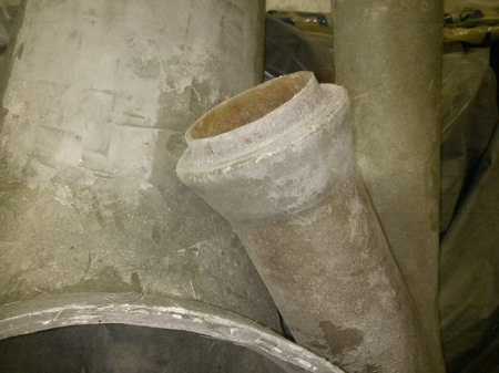

Pozz ekipo evo mene ni čut ni vidit neko vrijeme a to znači da se nešto radi ali priznajem da prošli mjesec sam bio malo ljen a i imo neke obaveze tako da gotovo niš nisam radio ali sam zato nadoknadio ovaj.Horne su podebljane i pojačane na po meni dovoljan način a i ugrađen (zaplastificiran) je jedan prsten istokaren od dva sloja mediapana na početak (grlo) horne na kojeg če sjest i bit pričvrščen rezonantni prostor tj. kugla.Debljina stjenke se kreče od nekih 5,6mm na grlu pa postepeno reste na 10tak mm na kraju tako da sad svaka horna ima pa skoro 20kg i djeluje dosta čvrsto.Dal če to bit dovoljno da ne dođe do nekih primjetnih vibracija stjenki još neznam al mislim da hoče.Da bi te neprijatne vibre smanjio koristio sam i pletenu takozvanu rowing vunu na najširem djelu horne a to je od gornjeg zavoja pa do kraja gdje idu jedan pa do 4 slojeva te vune na samom kraju.To je sigurno povečalo čvrstoču ali ako ipak bude potrebno za kakvim dampingom to ču uvjek moč naknadno ugradit u hornu koja mi dopušta svojim oblikom pristup gotovo cijeloj zadnjoj polovini njene duljine.Iako njeno dampiranje če bit jedna mala espeološka espedicija ipak je izvedivo,bude li za tim bilo potrebe naravno.
Moram reč da podebljanje ovih horni nije bio nimalo brz ni jednostavan zadatak radi njihove geometrije,malih uskih zavoja i puno potrebnih slojeva staklopastike.Sad mi sljedi vanjsko finiširanje,brušenje kitanje pa farbanje.Ni to neče bit baš lako a na to me i upozorio jedan moj prijatelj još krajem ljeta kad je vidio šta radim.Bio mi je reko kako ču se živ namučit dok ne dobijem izvana glatku površinu,tad se nisam pretjerano obaziro na njegove riječi ali sad vidim na šta je mislio.Naime kad se plastika brusi dal na ruke,dal nekom vibracionom bruslicom ili ičim ona jako brzo zapuni pore papira tako da to zna bit gnjavaža još ako pridodamo tome da je gotovo nemoguče ravnomjerno nanijet plastiku dok se radi na ruke tako da za skidat zna bit dosta stvari postaju još gore...ali zato ih negdije malo brusim a negdije kitam.Za kit koristim nešto jako dobro i ne pre skupo,smjesu smole i talka(talak je nešto poput brašna samo puno finije namjenjeno baš za u smolu)koja savršeno lovi za podlogu i što je i važnije iste je tvrdoče kao i ostala plastika.

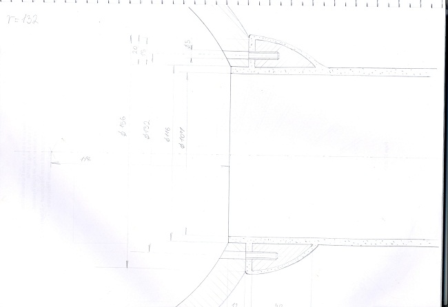

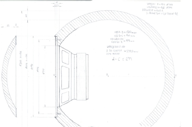

Sad kad horne budu bile gotove možda malo pričekam s njihovim farbanjem jer želim vidit kakve če mi kugle ispast tako da lakše odaberem boje koje bi koristio.Kugle budem radio od hrastovine koje imam več doma a za boje imam več neke kombinacije u glavi tako da bi unutrašnjost dao u neku krem bjelu sličnu ili istu boji membrane zvučnika,a izvana bi koristio tamno plavu,ljubičasto plavu ili tamno smeđe crvenu boju ali u mat vatijanti bo...ugl budem još vidio.Polako si počinjem s pripremom za izradu kugla za koje nebi trebalo bit nekih pretjeranih problema ili iznenađenja pošto sam slične stvari več radio.Ajd bar nešto ;) Žao mi je što se nacrti kugla ne vidu baš ljepo jer su skenirana olovka ali da se skužit kakve bi trebale ispast.

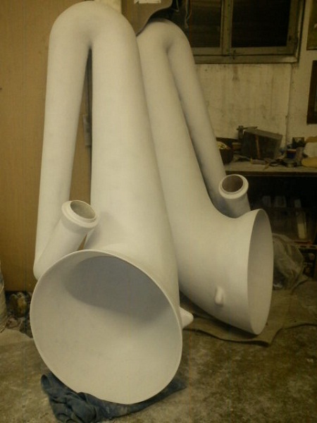

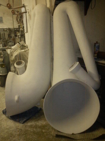

Evo horne ulickane i spremne za farbanje.Znači malo sam ih šmirglo i kito pa prošo špric kitom kako se vidi dole sa slika.Površina je zadovoljavajuče dobra,priznajem moglo je i bolje ali sve u svemu sam zadovoljan obzirom kakva je gnjavaža bila potrebna da ih dotjeram u postoječe stanje i ko god je radio s stakloplastikom znat če kako sve svrbi kad ju se brusi i obrđuje...Kraj horne sam ljepo zaoblio o čemu smo ja i Mate bili pričali,naravno kolko mi je cm debljine stjenke dozvolio.Bio sam pričo kako ću pričekat s farbanjem ali ipak neču jer em samo što nije jako zahladilo tu kod mene a i želim više vidit ove trube gotove.Kako izgleda hrastovina kad ju se lakira dobro znam tako da ču ovih dana ić nač neku ljepu boju.

Re: Fostex horne
PostPostao/la Roko » 13 pro 2013, 14:30
Odličan posao, jako lijepo to izgleda ovako pripremljeno za pituranje. Kolika im je ukupna visina (sa držačem)?
