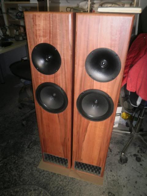

All je napisao/la:Dobivas rubove koje mozes obraditi :)
Ovdje je korišten furnir japanske jabuke 0,6 mm.

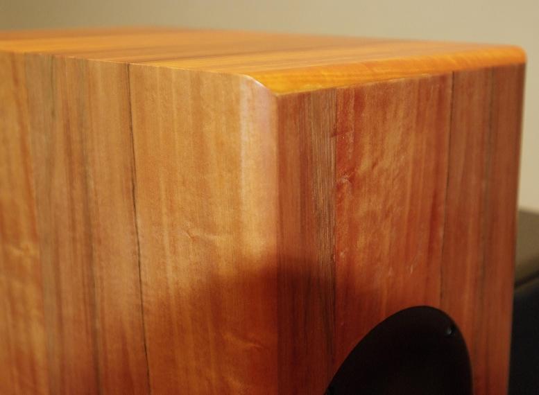

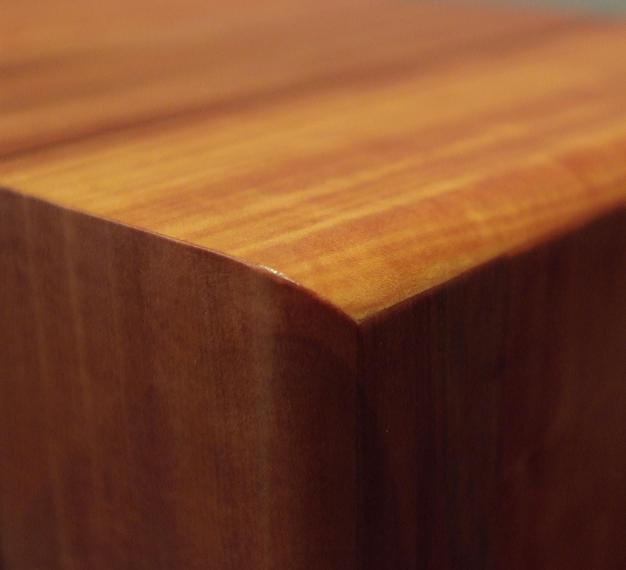

PostPostao/la harkonen » 28 lis 2011, 13:41
Našao sam jednu fotku macro ćošak Deanovih furniranih kutija da vidimo kako majstor spaja:
tj..
Ni :geek: sam ne vidi dobro ovako svoje spojeve kako mi to
špijunski zabilježimo...
