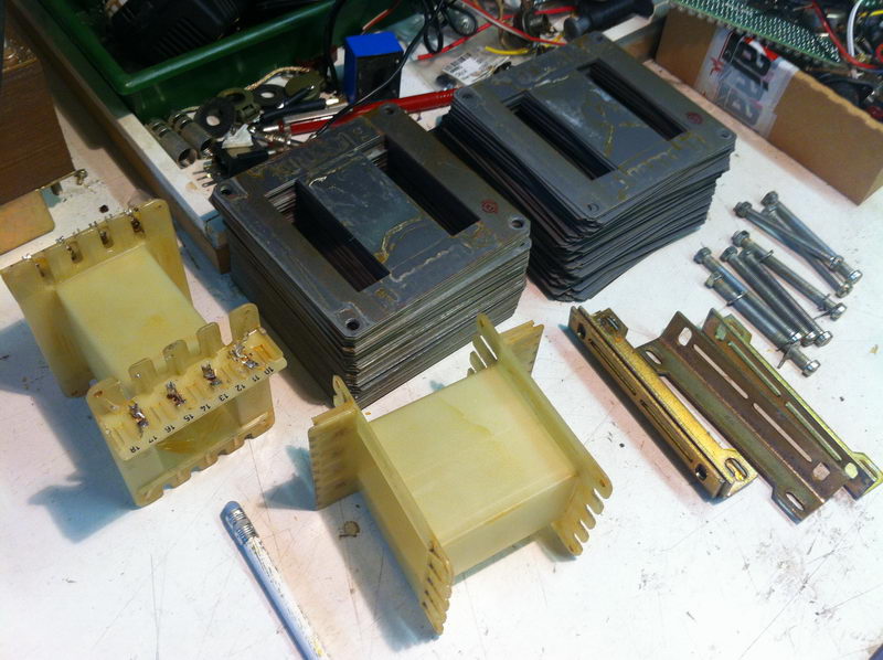

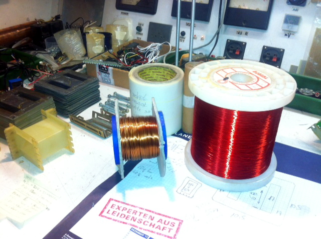

Da ne bi bilo da se ništa ne radi, odluka je pala da se što prije namotaju audio stepup trafoi. Izabrao sam solidne M jezgre koje su se upotrebljavale kao audio trafoi u 100V mreži. Bruto presjek je oko 19 cm2, a neto oko 17. Momentalno se nalazim u fazi mozganja kako namotati trafo, koju logiku proračuna i motanja primijeniti. Skupljam razne informacije po netu, uglavnom su to na žalost samo upozorenja na probleme, a nigdje i praktičan primjer kao zaključak hrpe teorije koja samo djelomično dotiče problematiku, a ne da Bože da neko kojim slučajem spomene način motanja. U biti ostaju mi dvije bazične opcije, napraviti običan "power" trafo sa 6V na primaru i prema željenom omjeru transformacije toliko puta veći sekundar pa sve to puta dva (ovo često koriste DIY-eri na netu, meni ne zvuči dobro) ili se držati proračuna za PP izlazne trafoe, npr. 4 oma na primaru i onda x puta sekundar prema željenom omjeru transformacije. Konkretno za odabranu jezgru, ukoliko bi htio 4 omski primar, to bi značilo 50 namotaja, a to je 2,5 namotaja po voltu (total 20V ). Analogno tomu ukoliko bi želio transformaciju 1:50, tj. 20V bi htio podići na 1000V, lako je doći do brojke od 2500 namotaja u sekundaru i sve to puta dva, tj. u totalu 5000 (na dva trafa, lijep posao), što bi stalo na špulu bez nekih većih problema, naročito ako sekundar budem motati sa 0,20 žicom. Ovo je samo razmišljanje. Brine me kapacitet, ipak je dosta namotaja u igri. Zbog toga sam angažirao udružene zadarske audio snage (kratica: uzas, sviđa mi se jer je blizu riječi "užas" he he he he :)), pa se sada malo duma oko toga kako namotati špulu. Detalji će svakako biti objavljeni kada se donese konačna odluka.

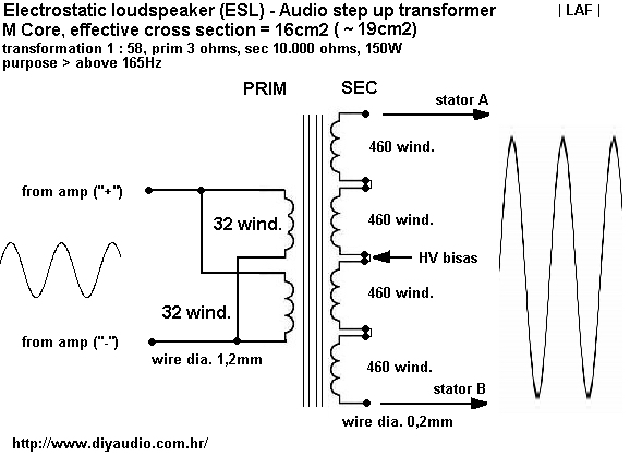

Mali update za trafo. Jučer su se stvari malo razjasnile, nekakav optimum je definiran. Trafo će biti 3 oma na primaru i 10000 oma na sekundaru, oliti 32 zavoja na primaru sa žicom 1,2 mm (motati će se dva jednaka primara i spojiti će se paralelno), a sekundar će imati 1840 zavoja sa žicom 0,2mm. Sekundari će biti razdvojeni u četiri sekcije po 460 zavoja, a u cilju smanjenja kapaciteta koliko se to može, zasebni namotaji će se motati u kontra smjerovima i spajati serijski po šemi koju ću staviti čim stignem. Cilj je dobiti trafo koji će bez po muke odraditi dio iznad 165 Hz, a isti će biti poprilično snažan tj. oko 150W. Efektivni presjek jezgre je 16cm2 (prema specifikacijama pronađenim na netu), transformacija će biti 1:58. Špula će biti podijeljena okomito u dva dijela, na svaki dio će se motati tri odvojena namotaja redom: sekundar - primar - sekundar, tj u konačnici 6 zasebnih slojeva. Kad nacrtam biti će sve jasnije. Toliko za sada, na slici ispod je materijal koji se pomalo skuplja, prvenstveno je tu 0,2mm žica sa crvenom izolacijom (visokonaponska) za sekundar, a u pozadini se vide i materijali u rolama za odvajanje sekcija (sa guštom sam "opljačkao" Davorina).

DRAFT 1
(a kako točno motati i spojiti primare i sekundare u slijedećem postu)

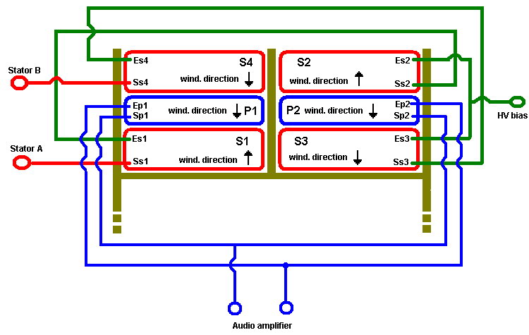

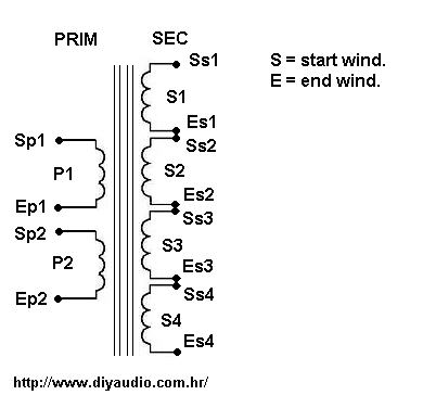

Radi lakšeg razumijevanja skice motanja i spajanja slika ispod će biti od velike koristi, označio sam izvode svakog zasebnog namotaja, iste ću koristiti na blok shemi slojeva trafa.
PostPostao/la elvis » 13 ožu 2014, 16:25
Evo i najbitnijeg detalja, slojevi, smjerovi motanja i način spajanja primarnih namotaja i način spajanja sekundarnih namotaja. Ovo je još radna verzija i ne mogu je potvrditi kako kanačnu, no u tom smjeru će se ići. Bez obzira što je slika malo konfuzna, zapravo sve je vrlo jednostavno. Ima malo motanja u različitim smjerovaima, ključno je kako to spojiti da sve bude u fazi, no kako velim, ne bi to trebao biti nikakav problem. Izolacije između slojeva sekundara neće biti nešto spektakularne, ali zato će između primara i sekundara biti dobro dimenzionirana. Slikati ću faze motanja i bitne momente, pa ako se neko odluči na ovakav projekt, sve bitno će biti tu.
