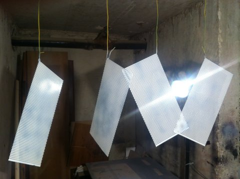

statori se suše, kao pršuti :)

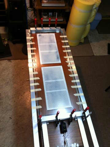

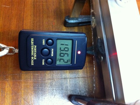

20 kg, nekako sam se zaustavio na toj vrijednosti, sve radi dobro pa velim da ne izmišljam toplu vodu.
Treba dobro pritisnuti nekoliko puta kako bi se bilo sigurno da se membrana dobro zalijepila...
dva od jednom...

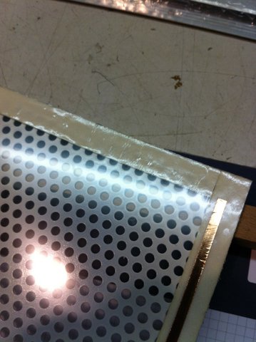

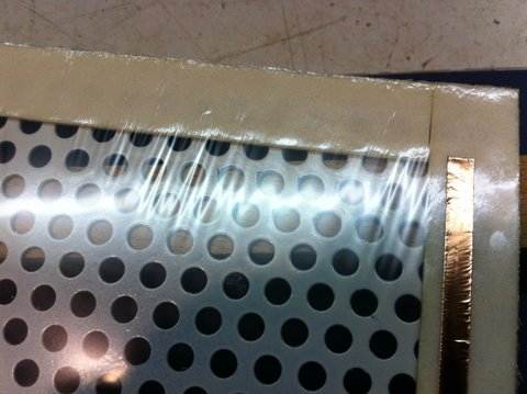

hm hm, mali problemi, no ima lijeka...
Isti dio membrane nakon tretiranja vrućim zrakom.

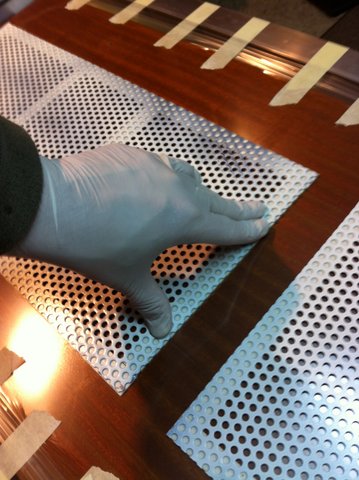

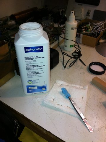

UDP sa mikrofibrom pored, to je za nanošenje na membranu. Ne treba pritiskati, samo lagano razmazati i pustiti da se osuši. Dobro pokriti dio oko bakra, tj. tah dio nekoliko puta proći. Membranu jednom do dva puta, s tim da je drugi put više korektivne naravi, no slobodno premazati i dva puta-

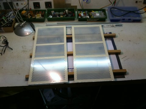

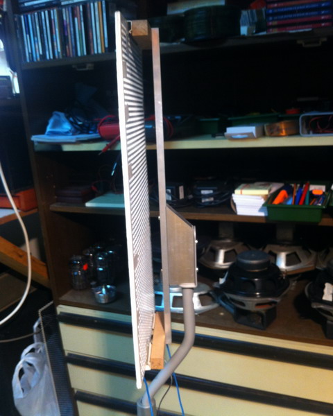

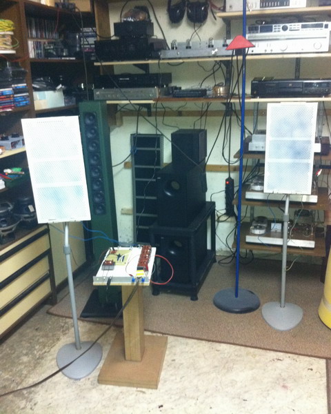

A nakon ovog dobrog linka i vrhunskog dizajna elektrostatskih zvučnika (sa elemetima kiča), evo i mojih testnih panela zakačenih na hama stalke sa improviziranim "jigovima" koji hvataju statore :). Oh kako tužno i sirotinjski to izgleda u usporedbi sa dea elektrostatima.. he he he .. no što je tu je, korak po korak..
Znači sve ide po planu, slijedi stereo test testnih modula, ali ovaj put uz pomoć bass sekcije. Sinoć sam spojio oba modula na mono pojačalo samo radi testa efikasnosti tj. možebitne razlike u efikasnosti dva panela, no nisam uspio čuti nikakav debalans, a to me je moram priznati prilično brinulo. Znači debalansa nema (bar ne čujnog), ništa me ne sprječava u nastavku stereo testa. Obzirom da sam dosta znatiželjan, nastojati ću to napraviti što prije. :)

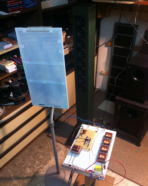

kako to sada izgleda...
