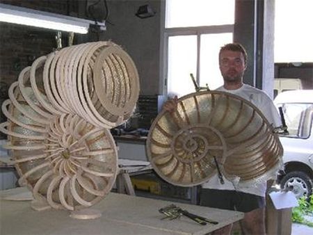

Re: Fostex horne
PostPostao/la mulin » 02 svi 2015, 21:40
svaka cast na za ove horne :hail: .podsjecaju me na nautiluse šta sam tija radit.mislim na slican nacin izrade kutija.
Postovi: 365
Re: Fostex horne
PostPostao/la Pao Pepeo » 04 svi 2015, 09:40
:D nacin izrade u DIY varijanti vjerujem da bi bio jako slican... tvornicki se to radi sigurno drugacije.Siguran sam da se koriste kalupi na vakum i ako je neka vrsta stakloplastike u điru mora da je kvalitetna i sa odgovarajuce debelom stjenkom.Znam da je bilo dosta eksperimenta sa stakloplastikom i umijetnm materialima,i znalo se koristit vise slojeva razlicitih materiala za ukrucivanje kutije ili rezonatora.Kao kod sendvica dva sloja recimo stakloplastike ispunjena nekakvom pjenom sve radi smanjenja vibracija tako da ni to ne iskljucujem..
I oblik puza pogoduje smanjenju rezoniranja cijele "kutije" svojim oblikom ;)
E sad dali je moguce napravit 4sistemce nalik na B&W zvucnike moguce je,al napravit iste je nemoguce :D Vjerujem da bi se u DIY izvedbi dalo i napravit zvucnik nalik na ovaj da pristojno zvuci..ili barem nakon sto bi se covijek 6mjeseci njime mucio i nakon kojih par somica potrosenih eura zvucio bi mu odlicno sigurno :lol:
Nautilusi su mi a vjerujem da ce se mnogi slozit jedni od naj bolje osmisljenih zvucnika iz 90tih i B&W si je dooobro podebljao ime njima.. pogođen nacin rada,lud dizain,dobra prica a vjerujem i izvrsan zvuk.Nadam se da cu jednog dana ih imat prilike di poslusat iako tesko..
