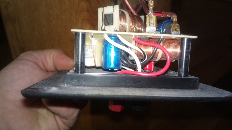

PostPostao/la Roko » 27 tra 2015, 14:36

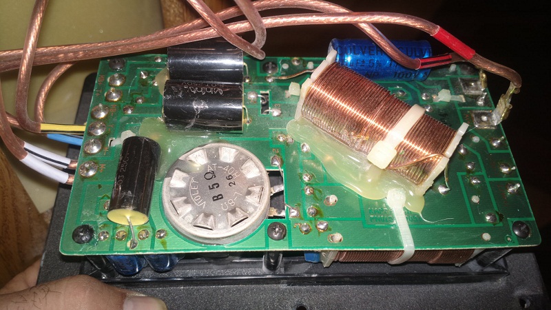

zbotic je napisao/la:Može i skretnica okretati fazu pa se u tom slučaju driver spaja naopako. Samo je o tome trebalo voditi računa ranije i zapisivati (fotografirati). Nadam se i da je sketnica oblikovno i poziciono ista kao prije..........
Je, pomišljao sam i na to, ali onda nebi "prošao" onaj test sa baterijicom.
Evo skretnice...
Postovi: 2090
PostPostao/la Mate » 27 tra 2015, 16:19
Skretnica je u dva dijela. i to baš ovaj bas dio, a vidi se i na električnoj shemi da je izdvojen.
Ne znam ako je sta na skretnici krivo spojio, moga bi ja biti krivac. Ne poznavajući o kojim je zvučnicima riječ, bio sam dao komentar vidjevši njegovu fotku sa skretnicom, da mi se čini nešto jednostavna za tu kutiju i broj staza tj drivera.
Onda je mulin nešto tu kerečio i opet slikao ali u međuvremenu sam i ja našao shemu i slike sa neta pa smo usporedbom došli do toga da je sve ok.
Ebiga, operacija na daljinu nije baš vjerodostojna :lol:
E, ali je mulin imao i svojih ideja da željezne zavojnice zamijeni zračnima, što sam ja decidirano rekao "ne čini to" jer sad kad je jasno da je skretnica tako složena, i da je taj infinity kapa kompletan i pošten projekt, nema se smisla u to dirati. A ionako pola tih L vrijednosti, na zraku bi bile veće nego korpa od basa. :D
U svakom slučaju, mulin najbolje zna što je rastavljao pa neka po sjećanju se vraća natrag i kontrolira spojeve. Mi ćemo asistirati. Čisto da se bude siguran.
Ebiga, ja sam već dva puta dva para singledriver škatula, uspio okrenuti faze unutar kutije. A nema ni skretnice. Samo "faza" i "nula" a to razumije i svaki ekonomist. :lol:

PostPostao/la mulin » 27 tra 2015, 17:07

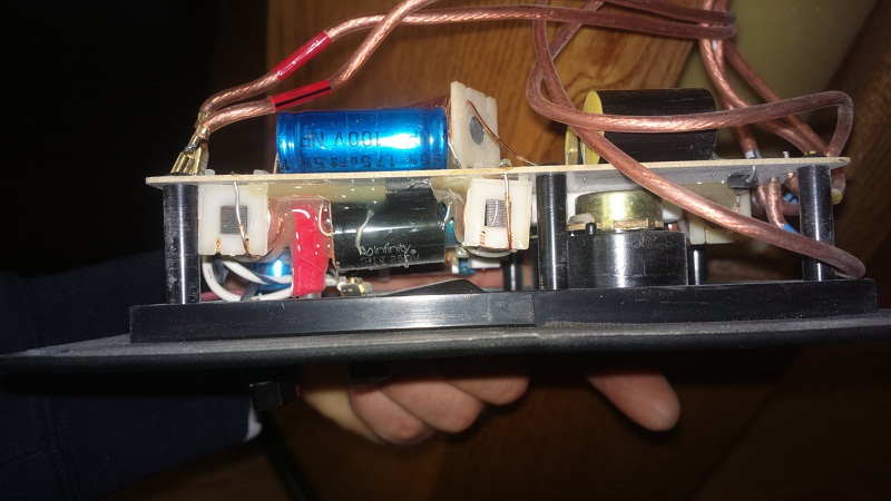

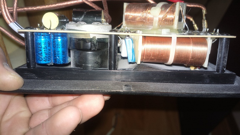

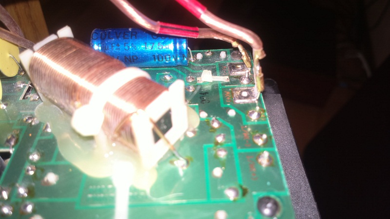

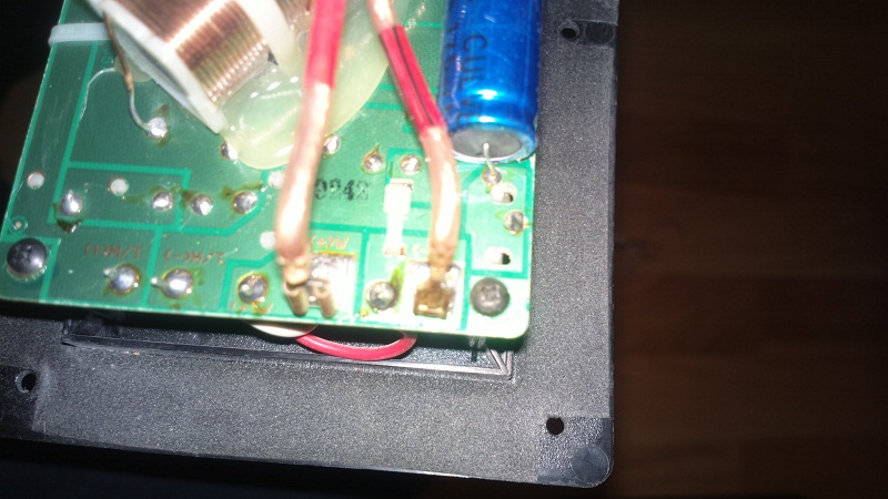

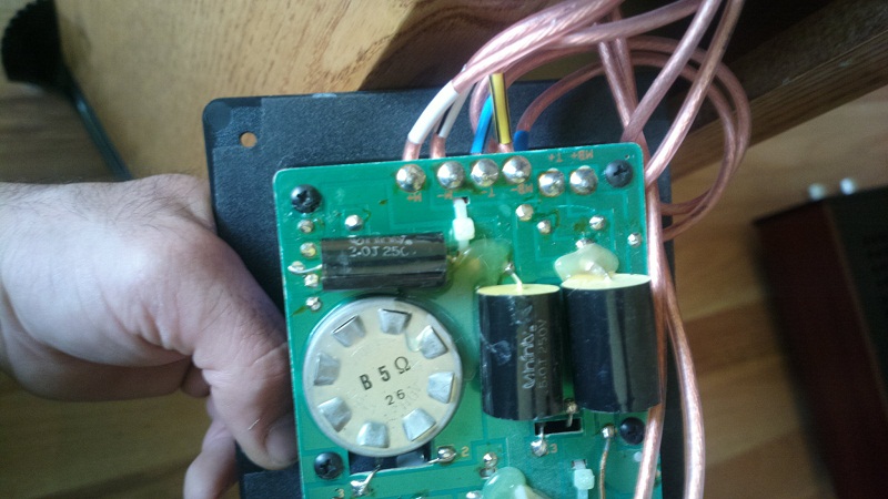

Roko je napisao/la:
Evo skretnice...
roko,nema navodno prošao.driveri su dobro spojeni a skretnica je lipo oznacena i kabeli također šta se vidi i na slikama.na završecima kabela su prstenovi jednobojni(+) a dvobojni (-).tako stoji i u shemi skretnice.sa slika se vidi da skretnica nije prpana.još je ona smjesa po komponentama.nema zracnih zavojnica :D ,suzdrža sam se od toga.uz to isprobano i sa baterijom.još jednom ponavljam da je ista stavar bila i sa mojim pojacalom.znaci da zvucnici i pojacalo nisu problem nego prostor.šta uciniti i kako ne znam :(
