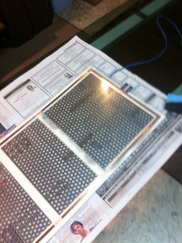

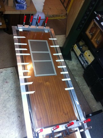

Na prvom testnom staroru dodao sam još jedan stator, perforirani aluminij i napravio prve testove budućih testova :). Manji stator je veličine jednog segmenta. Na gornjem segmentu je membrana namazana elvamidom, na srednjem ništa, a na donjem membranu sam premazao grafitom (doduše malo sam pretjerao sa količinom, pa je otpor površine relativno nizak). Segment premazan elvamidom (doduše malom količinom elvamida u alkoholu) jednako se čuo ili bolje reći nije čuo ko i segment na kojem nisam nanio ništa. Segment sa grafirom se čuo jedno 5 puta jače. E sada kako je donji stator od metala koji nije perforiran, zbog kontrafaze zvuk je bio tih i vrlo tanak. Plan je bi "sašiti" nove testne statore, no oba moraju biti perforirana.
Slike testa prije testa:
PostPostao/la elvis » 05 vel 2014, 23:03
Danas sam složio nove statore, membranu namazao taknkim slojem grafita, otpor vrlo visok, gotovo nemjerjiv. Plan je pomalo dodavati grafit. U sat vremena sve je bilo spremno za test.
već rutinsko razvlačenje membrane

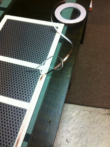

Postavljanje bakrene folije

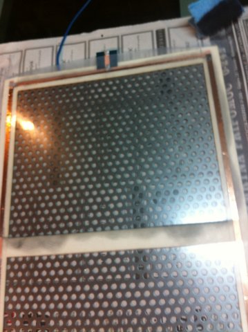

Nanošenje grafita
Nanošenje grafita..

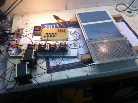

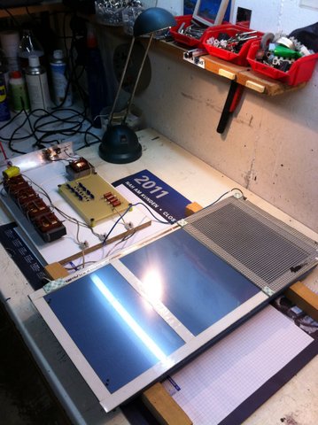

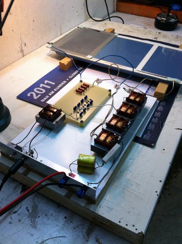

Evo samo u kratkim crtama. Sve sam to spojio na HV i audio signal. ESL radi, prilično je mala efikasnost, ton najblaže rečeno čudan.. Nema nekih neželjenih parazitnih zvukova, ali ton je kao zvuk preko loše podešenog equilisera... hm hm hm hm. Probao sam i druge stepup trafoe (PP za cijevna pojačala), nema bitnih pomaka u kvaliteti zvuka. Sutra ću pojačati sloj grafita na preporučene veličine, igrati se malo sa visokim naponom između 1500V i 2500V, te ću zakačiti sve na prilično moćan amp... idem pomalo, a što je tu je...

Malo me zbunjuju potpisipod slikama, ispada da utrljavaš grafit dok je folija na statoru. Nebi li trebalo prvo na zategnutu foliju utrljati grafit, a potom je staviti na stator i potom još eventualno malo zategnuti?
PostPostao/la elvis » 06 vel 2014, 09:20
zmajz je napisao/la:Malo me zbunjuju potpisipod slikama, ispada da utrljavaš grafit dok je folija na statoru. Nebi li trebalo prvo na zategnutu foliju utrljati grafit, a potom je staviti na stator i potom još eventualno malo zategnuti?
Ima više načina kako se i kada se nanosi konduktivni sloj. Naravno da se membrana može oslojiti i dok je na stolu za razvlačenje, ili kada je na čvrstim spacerima, no može i kada je na statorima, naročito kada se koriste "meki" spaceri tj. u mom slučaju 3M traka. Po mom skromnom isustvu najbolje je ovo treće. Vrlo precizno se može nanjeti konduktivni sloj. Na slikama se ne vidi, no sva mjesta gdje su spaceri prekriveni su mat bijelim selotapeom (onajpo kojem se može pisati, a i lakše se skida), koji se nakon nanošenja grafita samo odlijepi i membrana na mjestima gdje su spaceri bude potpuno čista, a tako je i na vanjskim rubovima. Konduktivnu masu nanosim sve do bakrene folije, što je i logično. Znači moja preporuka je upravo ovaj način, no treba biti vrlo uredan, rukavice, sterilno okruženje, dobro čišćenje stolova nakon nanosa grafita... sve u svemu zafrkancija, ali to je dio ove "komedije", da ne kažem "tragikomedije"... :)
PostPostao/la zmajz » 06 vel 2014, 11:48
Koliko znam, grafit treba jako dobro utrljati, pa onda sav višakobrisati (zato i bude gotovo nevidljiv), pa me to zbunilo, jer kad je folija na statorima onda ispod nemaš ujednačenu tvrdu podlogu da možeš poštenski pritisnuti dok utrljavaš. inače se grafit ne utrlja dobro i kasnije tokom upotrebe se skida i odpada. Bar tako kažu, a ja sam davno (20g?) samo malo isprobao i nisam dalje ništa radio. Još stoji 10 m folije i kila grafita....
PostPostao/la elvis » 06 vel 2014, 22:49
zmajz je napisao/la:Koliko znam, grafit treba jako dobro utrljati, pa onda sav višakobrisati (zato i bude gotovo nevidljiv), pa me to zbunilo, jer kad je folija na statorima onda ispod nemaš ujednačenu tvrdu podlogu da možeš poštenski pritisnuti dok utrljavaš. inače se grafit ne utrlja dobro i kasnije tokom upotrebe se skida i odpada. Bar tako kažu, a ja sam davno (20g?) samo malo isprobao i nisam dalje ništa radio. Još stoji 10 m folije i kila grafita....
Pa rekao bi i da i ne. Ne treba baš toliko stiskati, no istina je da podloga nije ravna. Ne isključujem da bi to bili bolje napraviti na ravnoj podlozi, što nije neizvedivo, ali je tada koncept ESL-a tj. njegovo satsvaljanje malo drugačije. Znači slažem se sa tobom, no u ovom mom slučaju nije baš izvedivo. Inače što je grafitni puder bolje finoće, to je koliko sam shvatio lakše ga nanijeti. Nego veliš da imaš kilo grafdita... aj rezerviraj za mene kutiju šibica napunjenu grafitom.
