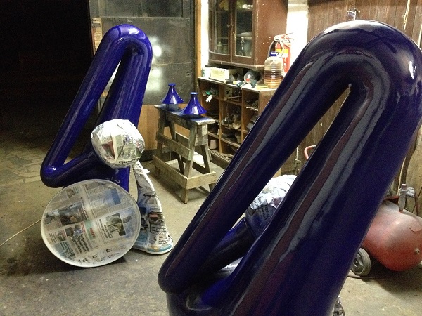

Fala Rade :thumbup: horna za visoke sam se nagledo..ali dođe.Sad u jednu ruku sam iso da nemoze bit tolko komplicirano za napravit jednu "hornicu" a u drugu znam da nije ni malo jednostavno...primjerice ja sam iso na eksponencialni rast iako sam znao procitao da se traktix krivulja cesce korist i pokazala se bolje u praksi.Da ti ih nacrtam jednu do druge vidio bis kolka je razlika mala među njima :D traktix je mrvicu uza na pocetku ali kasnije naglije raste nego eksponencialna.Ja sam isao na ovu drugu jer mi je bila laksa za izracunat.. :mrgreen: ajd vidit cemo.. odnosno cuti
Rade je napisao/la:Moderne horne su kratke , naravno da idu uz moderne drivere ......kratak ravan deo i odmah kratko otvaranje ....konusni oblik .......neki dobar točir za vino bi možda mogao biti dobra horna za visoke
Mislim da moderne horne bas i ne postoje...posto pravila koja u njima vladaju su poznata od davna ali istina uvijek netko nesto otkrije i se sjeti tako da ih stvarno imamo svakakvih i sto se fekvencije za koje su one predviđene povecavaju duljina im je sve manja i manja
A ovo za tocir ili ljevak mozda i nije tolko luda ideja :D
Duljina horne formulom kojom je ja racunam ovisi o donjoj ili rezonantnoj frekvenciji koju uvrstis u formulu.Ova horna koju si ti pokazao mislim da je tunirana na nekih 2000 Hz ,tako da se dobije tih 12cm njene duljine.Ja moju sam racunao na puno nizoj tako da sam na kraju stao na 16cm duljine i usta su mi 220mm promjer.
Sad mozda bi bilo bolje da sam je napravio za reznu fekvenciju na kojoj je planiram koristit od isto 2Khz tad bi mi bila taođer 12-13 cm,ali ne vjerujem da ce bit problema
Ova koju si ti naveo isto ima jednu prednost koju sam ja ranije spominjao a to da je sirina veca od visine (ipak ju je radio majstor…) meni je to teze napravit
Ja jos uvijek neznam dali cu ovaj (ili neki drugi) tweeter koristit za stalno,ovo je za probu pa je tako sve na brzinu izacunato napravljeno za min para :mrgreen: svejedno sam hornice u ovih protekloh par dana ofarbao pa ako budu trebale za stalno nek budu u prikladnom odjelu :D
Isto vec kad sam i njih farbao iz vana napravio sam jednu stvar koja me mucila vec godinu dana…a to je boja na ovim velikim hornama koja je na pojedinim mjestima bila mat jer nisam dobro nanio farbu.Jadnostavno na nakim mjestima je falilo boje i ni da sam htio nisam mogao polirat jer nebi imao sto
Kad su horne bile u garazi koja je dosta veca od mog dnevnom napravio sam nesto sto me je odmah posjetilo na vrijeme kad sam ih gradio a to je da ih poslusam malo.Ponajvise sam ih poslusao jer imam mjesta da ih pravilno postavim ,lijepo odmaknem od zidova i vec sa normalnim tranzistorskim pojacalom kojeg sam imao pri ruci cuju je dobro a i visoki kao da su zivnuli.

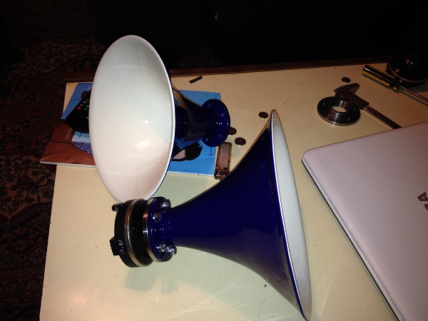

Pao Pepeo je napisao/la:.. a i visoki kao da su zivnuli.
Ako su živnuli visoki , onda ti ove nove špirice neće trebati.
Samo da podsjetim, Radina primjedba vrijedi i obrnuto. Ove špirice sada mogu u konobu za vino pretakati :lol: :lol:
Ovako sa slike, predivno izgledaju, pogotovo uparene s driverima. Bravo Pepele.
E. Ove flanđe koje si napravio, ako je to čisto željezo, vrlo brzo će zahrđati pa preporučam da ih odmah zaštitiš makar s crvenim minijem ili ako imaš cink sprey pri ruci. Radio slične pa znam iz iskustva.

Mate je napisao/la:Ako su živnuli visoki , onda ti ove nove špirice neće trebati.Samo da podsjetim, Radina primjedba vrijedi i obrnuto. Ove špirice sada mogu u konobu za vino pretakati
ako tweeteri ne budu trebali u ovom projektu trebat ce u nekom drugom ;) i to sto Rade kaze dalo bi se svasta iskombinirat,mislim da ce ove horne "dobro" pokrivat podrucje od 2kHz pa mozda do nekih 15 tako da ne idu u konobu sigurno :D
Mate je napisao/la:E. Ove flanđe koje si napravio, ako je to čisto željezo, vrlo brzo će zahrđati pa preporučam da ih odmah zaštitiš makar s crvenim minijem ili ako imaš cink sprey pri ruci. Radio slične pa znam iz iskustva.
Je od zeljeza su i naravno bit ce kasnije ofarbane u crno.Prvo na njih moram pricvrstit zavarti 3 noge na kojima ce sve to stajati.Probat cu potraziti one okrugle priljepke na vakum,da ih postavim na krajeve tih nogu tako da netrebam busit nikakve rupe na kugli.Ako priljepci ne budu drzali morat cu... :? :D
