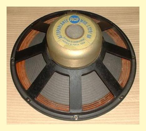

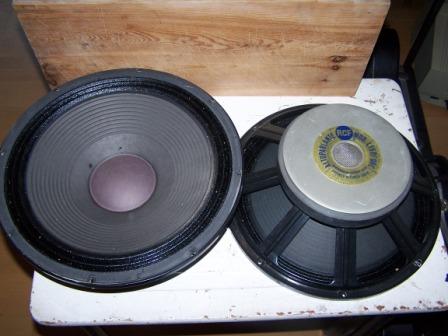

Imam doma jedan celestion tf1520 ,imam i rcf l15p/06 dva komada.Mogu li se kako iskoristiti?

06 Alnico verzija je .Ovaj celestion me isto zanima ako se moze kako iskoristit

Koji od ova dva RCF-a, za jednog imam podatke (model C) za drugog slabo-:

Ovaj dole bez c.Trazio sam i ja ima li sta ali nemogu naći ništa.
