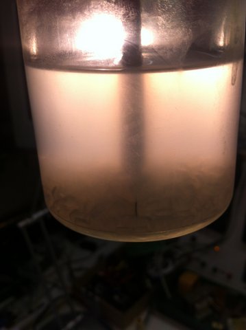

Nakon 48 sati stuacija ništa bitno bolja. Elvadima u granulama ima kao u priči. Alkohol se zbog periodičnog zagrijavanja lagano smanjuje tj. ispaava, uskoro ću morati dodati malo da vratim količinu alkohola na nekakvu preporučenu količinu.

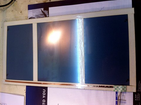

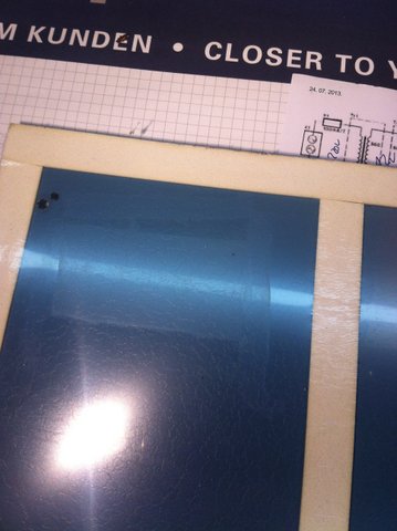

Malo sam na testnom statoru i mylaru probao nanijeti alkohol sa djelomično otopljenim elvamidom. Zanimljivo je da je nakon što je alkohol ispario na myalaru ostao jasan trag gdje sam nanio otopinu. Ponovio sam to na drugom mjestu sa čistim alkoholom, no nakon isparavanja na tom mjestu se ništa nije vidjelo. Drugim riječima, nije isključeno da je i ova najmanja moguća količina otopljenog elvamida možda i dovoljna. Ne da mi se riskirati, no nekakav test "dovoljnosti" bi mogao napraviti... razmisliti ću kako.
Evo dvije slike, na jednoj je trenutno stanje u posudi za otapanje, vidi se da je alkohol dobro zamućen, no vidi se i hrpa neotopljenog elvamida :(.
Na drugoj slici je vidi četvrtasti trag testnog nanosa otopine...
Nakon 48 h
Trag otopine na mylaru (točno gdje je duguljasti odsjaj neonke)

Da, lijepo se vidi da i ovo malo rastopljenog elvamida ostaje na mylaru, to znači teoretski, ako bi imao dovoljno precizan "raspršivač", mogao bi cijeli mylar prešpricati sa vrlo malo elvamida u vrlo tankom sloju. One grudvice su problem, to bi značajno utjecalo na svojstva membrane.

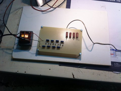

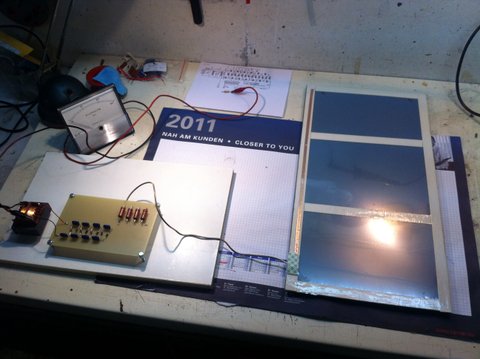

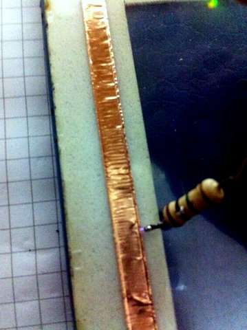

Danas sam testirao visoko naponski sklop, na testni stator sam dove 2500V, jedan segment membrane sam premazao alkoholom sa vrlo malo elvamida. Par sati je bilom priključeno na napon, no bojim se da membrana nije na sebe primila ama baš ništa elektriciteta, no ovo uzmite sa rezervom, ne znam kao bi to uopće mogao provjeriti. Nisam pametan, bojim se da je problem sa elvamidom velik, prespavati ću paću vidjeti šta dalje. Evo malo slika od danas uz kratke kometare...
Krupan plan bakrene trake. Vidi se mala iskra između iste i otporinka (cca 1 mm). Na bakru je definitivno 2400V. Nekako mi se to ne dirati prstima.
komplet za HV na mylaru
Bitno na slici je bakrena traka na lijevom spaceru. Ona je zadužena za dovod HV-a na mylar.
Kaskada cca 220V množi sa osam pa još jednom množi sa 1,4. Trebalo bi biti cca 2400 V

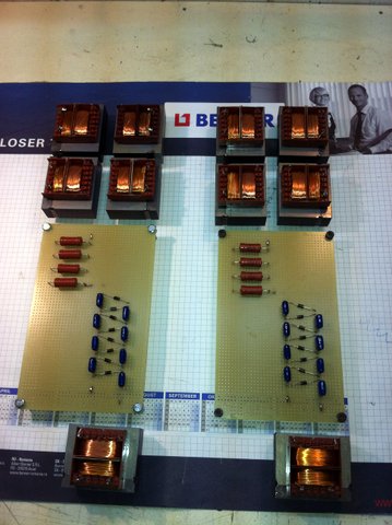

Borbeni komplet za dva esl-a. Prvi audio trafo u testu će zapravo biti 4 trafa 230V - 9V, sekundari spojeni paralelno, primari u seriju, između dva sekudara će biti CT, tu će ići plus HV-a. Više detalja kada sve to budem spajati, uključujući i shemu.
