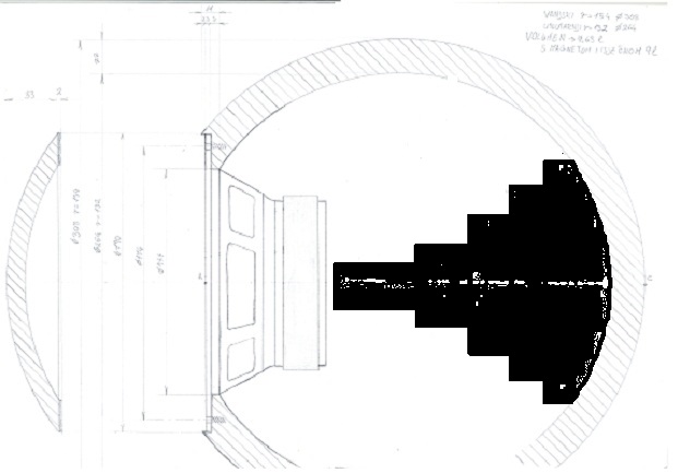

I ja sam bio malo skeptičan oko volumena rezonantnog prostora u početku (i još uvijek sam :D ) naime meni jo došlo 9 l zapremine,sve ostale horne za fullrange driver od 6,5 inch se kreču oko 7l (horna koju fostex preporučuje i nudi nacrt uz drivere ima 6.5l) ali tad sam si rekao da će uvijek bit jednostavan način za ga smanjit pa eto...sad experimentiram.I ja sam se sad uvijerio da on treba biti manji i za vikend budem li našao malo vremena probat ću ga dovest na nekih 7,5 l i kao što kaže rade papirnata membrana od svega 6.5g mase sigurno ne voli povratne refleksije tako da ću povečati i dampiranje.Poboljšanje uz smanjenje volumena je odmah primjetno tako da to je smijer kojim ću ići,pokušati ću ustanoviti isto što je važnije oblik ili obujam komada radi budućih projekta.
Površina grala horne me ne brine uspoređivajući opčenito otvor grla kod drugih horni on se uvijek kreče od 80 do 90 % površine membrane zvučnika a tko je i kod mene.Duljina horne takoder je u granicama ona bude od 2850 do 3100 mm duline ja imam 3030,a usta se naprave što šira tako da zvučnik može fino radit i u večim prostoriama.
Odmah da naglasim ovi proračuni koje sam ja radio su jedni od najlakših i najednostavnijih mogučih,čitajući malo oko projektiranja horni primijetio sam da ima tu još puuuno togo oko čega se treba sve voditi računa,ali opet nisu tako loši da se nebi mogao napravit jedan pristojan zvučnik s njima.Ali svejedno mislim da kolko god dobri prvobitni proračuni bili kasnije uvijek slijedi ona faza u kojoj se ja trenutno nalazim a to je ova samog tuniranja zvučnika na akustične načine.
Najviše su me brinule dosad dvije stvari,jedna je da mi je stakloplastika horne previše tanka pa da to stvara probleme a sad vidim da nije to a druga je da ću biti primoran raditi kaojekakve filtre za poboljšanje zvuka,a možda se i to izbijegne.

Evo još malo razmišljanja prije nego se uhvatim tokarskog za vikend,pošto kolko sam ja razumijo zvučni val u horni nebi trebale stvarati refleksije i reonanse valova unutrar rezonantnog prostora već samo pritisak koji driver stvara nekako ovo riješenje koje sam dole nacrtao mi se ćini najbolje ono koje bi se trebalo prvo probat.Sad dali bi takav oblik smanjio gornji opseg propuštanja horne neznam??dali bi oslabio donji isto je pitanje ?? ali mislim da neprijatne refleksije unutar kugle bi se sigurno tako smanjile a pritisak unutar kugle i na grlu horne bio bi idealniji pošto se ustanovilo da mi je možda kugla lagano predimenzinirana.Pa vas pitam mišljenje oko toga,jer bi tako napravio idući komad.Ovo dole na slici je čisto skica napravljena na brazaka pravi komad bit će pravilno dimezioniran oko 1,2 do1,5l za prvu probu, prelazit će polovicu kugle dolazeći blizu magneta i bit će obložen filcom.
Možda i nakraju ispadne dobro to što mi je kugla malo veča... 8-)
I da još kažem kako grlo horne mi je nagnuto nekih 10-15 stupnjeva za nazad u odnosu na os zvučnika.

Ovo ne izgleda loše. Jedino smušaj ove ivice da ne budu oštre. Neka skošenja budu šriko bar jedno 8 mm pokutem 45. Oštri rubovi sami generiraju parazitne frekve radi ogiba valova na istima.
Ja načelno mislim da je oblik manje bitan, dok taj dodatni volumen nije u neposrednoj blizini otvora prema horni ili preblizu same membrane. To ovdje nije slučaj čini mi se.

Probat ćemo i tako pa javim utiske kad se malo naslušm vjerujem da će bit i bolje nego sad a grlo horne je dosta daleko tako da ovaj komad nebi ga trebao gušiti.
