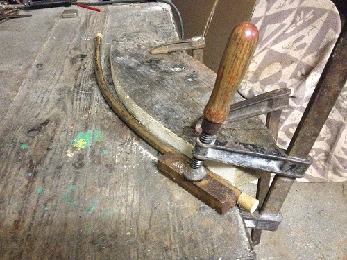

Cijevi su od 20mm sa stijenokom od 1mm

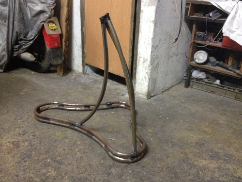

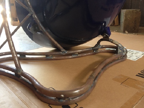

Evo faza od mene prozvana kao faza lako ćemo polako se nastavlja a kako se sve više nastavlja to ja više vidim da sam joj dao krivo ime no dobro :)

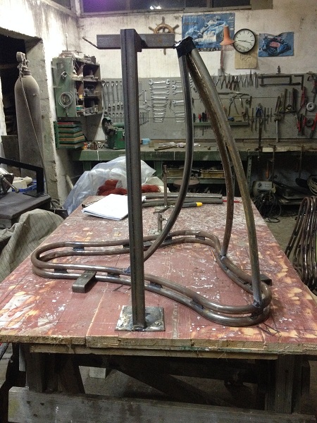

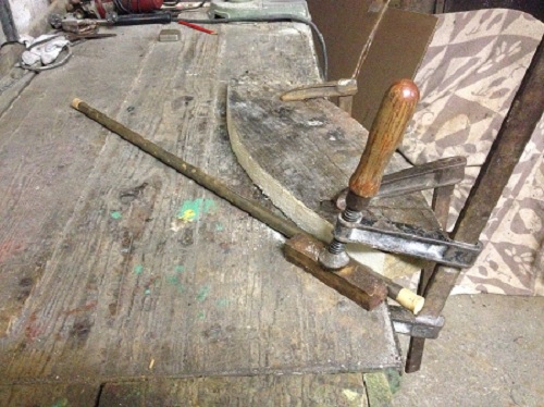

prvo su se spojili "trokuti" jedan na drugi tako da sam stavio komadiče lima od 4mm debljine i 15 širine da mi ih drže odvojene.Kasnije sam si trebao napravit neki stol-napravu da mi simulira položaj kugle i horne tako da mi ovi stalci ispadnu točni i jednaki jedan drugome.
Dok sam savijao ove okomite cijevi primijetio sam da nema potrebe varit metelne čepove na krajeve cijevi da mi drže pijesak u njima već to dobro odrade i najobičniji čepovi za boce i još jedna pozitivna je da uspijevam varit ovu konstrukciju i s mojim aparatom koristeći elektrode od 2mm.
Sad mi slijedi provijera dal to sve štima,postavit one tanje poprečne cijevi,napravit hvatišta za hornu i nakraju ofarbat i to bi trebalo bit to...

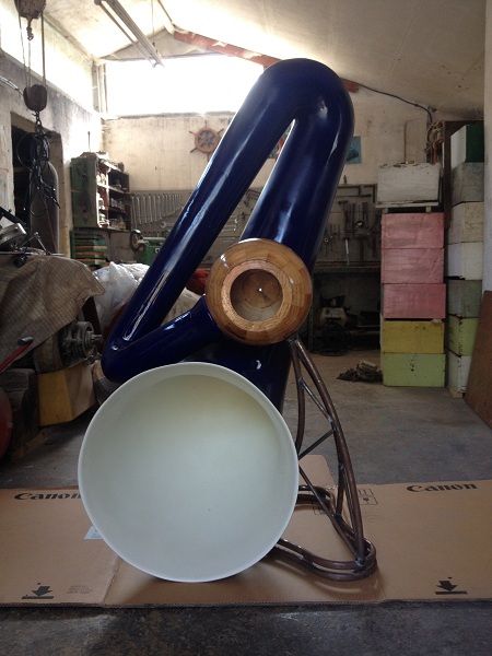

Ovoga sam vikenda uspio nešto i napravit a puno mi je pomoglo lijepo vrijeme i odličan roštilj kojeg je stari napravio :hail: (bravo ćale),prvo se na vrh onih uspravnih cijevi zavarila pločica željeza debljine 10mm s urezanim navojem M10 za prihvatit kuglu.Slijedilo me je varenje poprečnih cijevčica koje su više iz estetskih razloga postavljene nego iz razloga da bi dodatno učvrstile konstrukciju koja bi i bez njih bila dovoljno jaka.

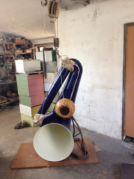

Za pravilno montirat hornu na svoj nosač bijo sam primoran doslovce je objesit da visi u zraku i da je mogu dizat i spuštat po želji...jedino tako sam mogao točno odrediti položaj horne i mjesta di mi dođu ostala dva nosača horne.Sad je jedna montirana stoji kako sam si zamislio i dosta je stabilna.Uzeo sam si neke male gumene nogice koje još moram postavit na strateška :D mijesta čisto da mi ne leži postolje na podu a i tako će mi se manje trest sam zvučnik.Sad još trebam malo pobrusit i ulickat varove (koji obzirom tko ih je vario su ispali i dosta dobri) pa bacit jednu ruku temeljne i dvije crne boje i stalci bi trebali bit gotovi.

Danas sam si pokušao montirat desnu hornu ali nisam stigao,malo je zeznuto postavit obe horne da su nagnute pod istim kutem a i bojim se da mi je ovaj deni stalak nešto viši od lijevog tako da možda budem trebao spustiti onu pločicu s navojem M10 za nekih 5 do 10 mm ali to ću vidit sutra.Pri pozicioniranju horni dosta mi pomaže jedna odlična aplikacija za ove naše pametne telefone a to je-Angle Meter tako mob postaje pravi kutomjer koji čak i dobro radi (danas sam je prvi put skinuo tako da sam još uvijek pod doimom kao da sam otkrijo Ameriku :D )

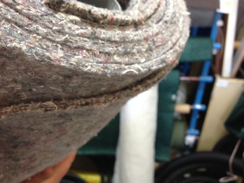

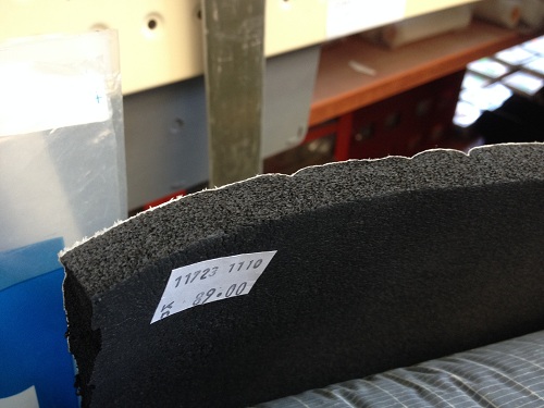

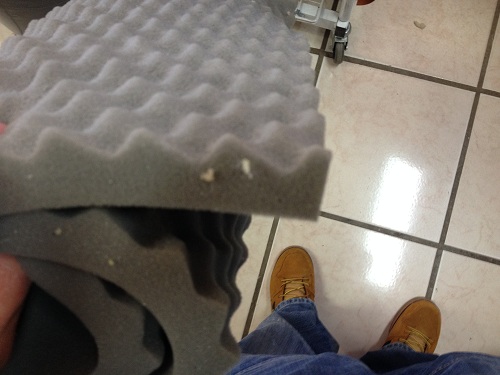

Isto dansas sam bacijo oko u jedan dučan u kojem drže nešto što bi mi moglo poslužit za dampiranje ali nisam još odlučio što ću a i moram ići na još jedno mijesto pogledati.U ovom mi se nekako najprimamljivije činio filc koji imaju od kojih 8-9 mm debljine ali ja bi volio da je malo deblji..imaju isto ovu rebrastu spužvu ona je od 3cm debljine i imaju jednu crnu od cm koja sliči onoj za izolirat cijevi u građevini samo je nešto gušča.Ona se koristi za zvučnu izolaciju ali meni mislim da neče bit od koristi,ja sam ih slikao tako da ako imate koji savjet slobodno navalite a ja ću još ići pogledat što se nudi tu kod mene.

Načelno u ovakvoj konstrukciji ne bi trebalo pretjerivati. Nešto tlaka treba pustit i prema grlu horne. :D
Budući je unutrašnjost komore kugla, što je vrlo pozitivno glede stojnih valova unutra, također ne bi trebalo preveć toga dampiranja.
U načelu bilo bi za početak dobro oblijepiti polovinu kugle iznutra i to s ovim materijalom drugim po redu (spužva piramida) i eventualno bi trebalo nešto malo sonofil vune, zavisno o urođenoj nervozi drivera.
Za to bi ipak trebalo neko mjerenje ili jako dobro uho.
Onako odokativno, meni se čini da je najvažnije prilagoditi unutrašnji volumen komore.
Kako je ovdje kugla dimenzionirana, vjerujem, prema promjeru drivera, da isti uopće stane na oplošje, onda je unutrašnji volumen rezultanta upravo tih parametara.
