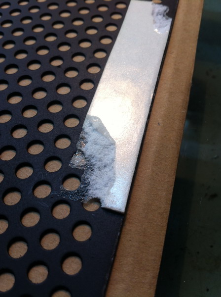

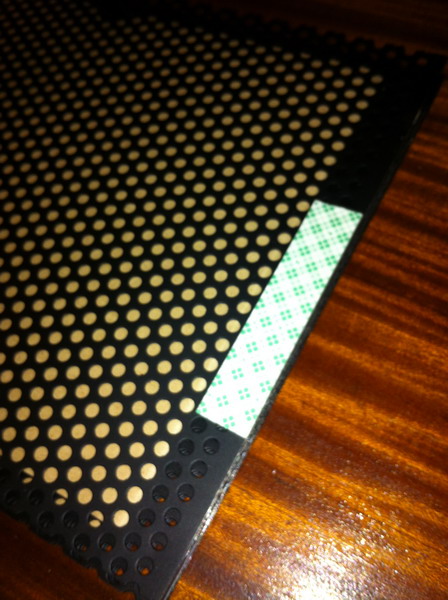

Na malom uzorku 3M trake isprobao sam kako se ista lijepi za stator i nanešenu boju i kako će se ponašati kada je budem htio skinuti. Zalijepio sa komad dužine cca 10cm, dobro stisnuo prstima par puta, ostavio jedno 2 sata, i na kraju nisam je mogao skinuti. Test prošao OK, nastavljam dalje.

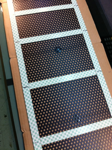

stigli statori iz "lakirnice", sljedeći korak ljepljenje 3M dvostrane trake koja uz ulogu lijepljenja dva statora i membrane u sredini ima i ulogu spacera između membrane i stratora i naravno izolatora.
2013-08-31 10.11.37_resize.jpg (118.11 KiB) Pogledano 10264 put/a.

testni komad 3M trake zalijepljen na ofarbani stator
2013-08-31 10.11.45_resize.jpg (98.64 KiB) Pogledano 10264 put/a.
Vrlo čvrsto, Morao sam ostatke skidati alkoholom, skinuo sa i dosta boje pa sam taj dio statora ponovno farbao.
2013-08-31 11.53.50_resize.jpg (70.59 KiB) Pogledano 10264 put/a.

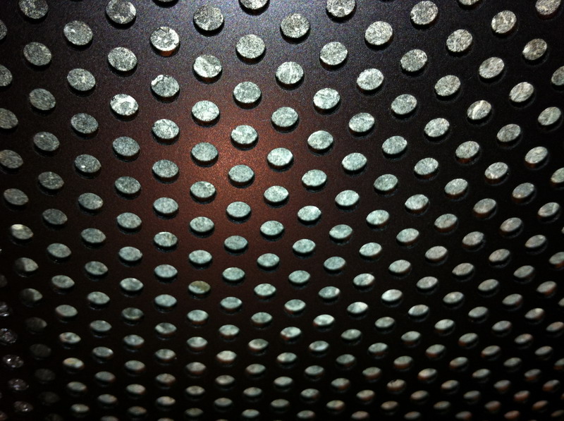

Info - konačno je u Zadar stigao BauHaus, ogromna zgradurina, hrpa svačega, ne baš toliko niske cijene koliko su najavljivalji, stigao vidjeti 25%. Ono što se naslanja na ovu temu je i kako stoje stvari relativno zanimljiv izbor limova, pa i onih perforiranih, već izrezanih na manje komade ili uz mogućnost kupovine značajno većih koje su vjerojatno u skladištu. Cijene nisu male, naročito kada je aluminij u pitanju...
Perforirani raj: :)
2013-08-30 19.24.30_resize.jpg (181.89 KiB) Pogledano 10264 put/a.
2013-08-30 19.24.05_resize.jpg (121.67 KiB) Pogledano 10264 put/a.

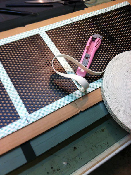

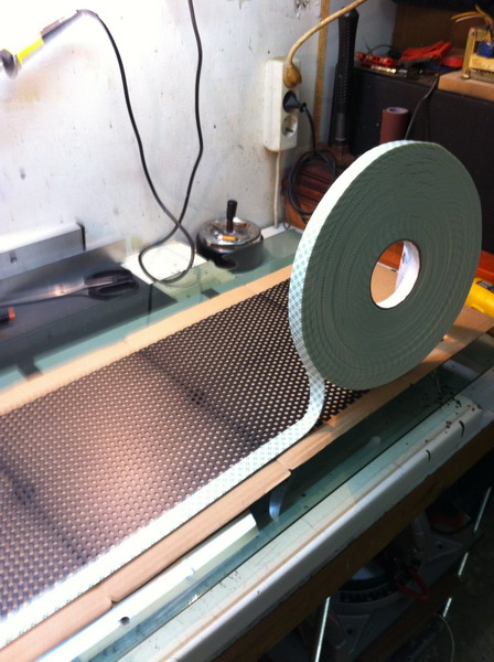

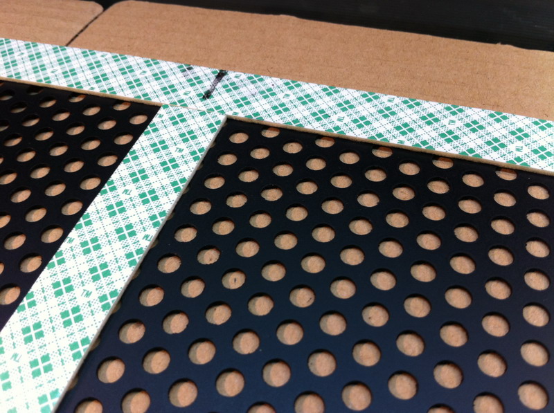

Cilj je znači što prije posložiti statore do kraja. Sada sam u fazi lijepljena 3M dvostrane ljepljive trake na statore. Na slikama ispod može se vidjeti kako to izgleda. Proces je prilično jednostavan, no treba biti pažljiv. Vide se znači vertikalni i horizontalni spaceri, debljine 1,5 mm i širine 19 mm. Bilo bi bolje da su horizontalni spaceri širine 9 mm, no to ostavljam za neke moguće buduće projekte, a kada bi bili transparentni to bi bio pun pogodak. Inače psotoje transparentne dvostrane trake, ali osobno nema 1,5mm debelu već 1,2 mm pa nije došla u obzir. Bijela traka se dosta vidi sa vanjskih strana statora pa bi bilo odlično to sve malo zacrniti, no sada estetika nije toliko bitna. Moguće je da ću baciti jednu ruku crne boje, no sumnjam, ovo je ipak test.
Da ne duljim previše evo kako to izgleda...
2013-09-02 20.10.22_resize.jpg (90.68 KiB) Pogledano 10174 put/a.
2013-09-02 21.00.46_resize.jpg (114.84 KiB) Pogledano 10174 put/a.
2013-09-02 21.07.54_resize.jpg (110.22 KiB) Pogledano 10174 put/a.
2013-09-02 21.08.03_resize.jpg (140.12 KiB) Pogledano 10174 put/a.
2013-09-02 21.08.15_resize.jpg (169.9 KiB) Pogledano 10174 put/a.

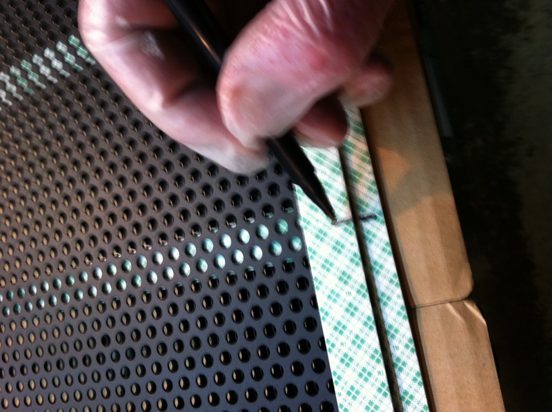

Preslikavanje mjesta tj. pozicija horizontalnih spacera na druge statore. važno je biti precizan kako bi se u postupku lijepljenja statora isti što bolje poklopili...
2013-09-02 21.15.15_resize.jpg (145.82 KiB) Pogledano 10174 put/a.

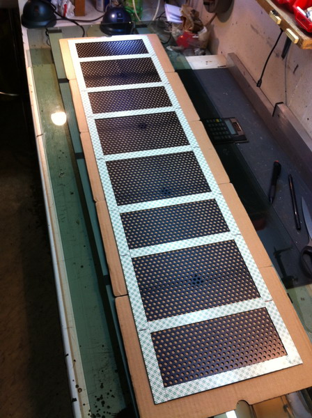

Znači u prethodnom postu vidi se faza ugradnje spacera/izolatora. Sve se radi u vrlo čistom okruženju i gumenim rukavicama kako se ne bi na statore prenjela nekakva masnoća, znoj, znači zadržati sve što čistije jedan je od ciljeva. Moram priznati da mi se 1,5mm koliko će membrana biti udaljena od statora čini prilično malo, no obzirom na zadatak koji će imati u smislu frekvencija, vjerujem da će to biti dovoljno. Tu u biti i neće biti nekih velikih ekskurzija membrane koje bi mogle dotaknuti stator, no vidjeti ćemo.
U odnosu na prvotnu ideju da idem sa 12 odvojenih površina membranea, ipak sam se odlučio na nešto malo manji broj tj. 8. Obzirom da nemam užu 3M traku, shvatio sam da bi u slučaju 12 zasebnih polja čaak 25 cm statora bilo pod "spacerima" tj. 1/4 statora, to mi se stvarno činilo previše. Na kraju sam odabrao kombinaciju od 4 polja 14,3 x 20 cm (286 cm2) i 4 polja 8,3 x 20 cm (166 cm2), što daje ukupnu površinu membrane jednog esl-a 1808 cm2. Nije puno, no nije ni malo. Logiku slaganja uzeo sam od ML-a. Ostao sam u preporučenim dimenzijama površina za srednjetonsko/visokotonske panele, nadam se da se nisam zahebao..... a vidjeti ćemo...
