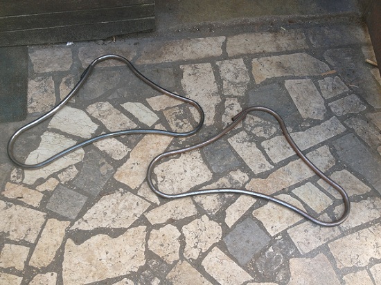

PostPostao/la Pao Pepeo » 16 ožu 2014, 19:00
Evo jedan mali napredak i od mene ali dosta bitan jer uspio sam savit donje cijevi kako sam si zamislio zapravo ne sve več samo za jedan zvučnik ostale ću ovih dana jer moram si ić po još cijevi.Sve je išlo po palnu čak i lakše nego sam mislio,možda jedino nisu točno u mm kako sam si nacrtao ali to mi niti nije toko bitno jer jedimo mi bitno da gornji komad i donji budu jednaki a to jesu.Prije savijanja cijevi sam napunio riječnim pijeskom lijepo ga nabio pa začepio krajeve cijevi s dva željezna čepa.
Tad sam primijetio da neče bit lako varit ove cijevi s aparatom kojeg imam to govori radi tanke stijenke ail ipak probat ću, a ako ne bude išlo znam koga pitat da mi to zavari na autogeno ili TIG-om ja ću ih samo doma puntirat.

PostPostao/la Roko » 18 ožu 2014, 13:28
Koliki je promjer tih cijevi? (teško je ocijenit ovako na slikicama)
