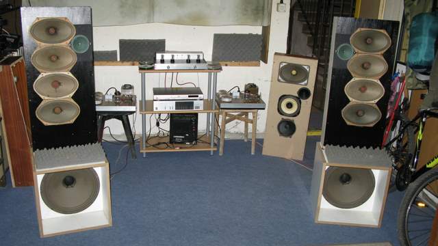

Koji razmak imaš između kutija, kakva je širina slike s obzirom na vertikalnu orjentaciju drivera?
Re: TQWT WESTRA
PostPostao/la LesFaul » 19 tra 2012, 10:17
harkonen je napisao/la:Koji razmak imaš između kutija, kakva je širina slike s obzirom na vertikalnu orjentaciju drivera?
Znas, i meni je to palo na pamet! Neznam kako ce se ove kutije nositi s pozornicom, jer svi znamo da je pozornica orjentirana lijevo-desno, a ovi su vozaci okrenuti gore-dole..... Da polozi zvucnjake? :?
Re: TQWT WESTRA
PostPostao/la davorin » 19 tra 2012, 10:25
Zar vertikalna orjentacija drivera ne daje širu sliku i manju ovisnost o poziciji slušatelja?
Kraći dio membrane lijevo i desno od visokotonskog lijevka je zadužen za srednje tonove, u većoj mjeri od dužeg dijela membrane koji osigurava niže tonove, a kako su našem uhu za pozicioniranje važniji visoki (viši) tonovi od niskih, nije li time i osjetljivost na poziciju slušanja manja?
Najviši tonovi dolaze iz okruglog lijevka, te bi tu horizontalna i vertikalna zvučna slika trebale biti jednake?
Sjećam se da su vertikalni nizovi zvučnika u razglasnim kutijama proširivali horizontalni kut optimalnog slušanja.

PostPostao/la Eko Eko » 19 tra 2012, 10:28
Samim tim što su "vertikalno" montirani bit će bolja horizontalna disperzija zvuka.

PostPostao/la davorin » 19 tra 2012, 10:31
Eko Eko je napisao/la:Samim tim što su "vertikalno" montirani bit će bolja horizontalna disperzija zvuka.
Tako sam i mislio, ali već se dugo ne bavim zvučnicima i zvučnim kutijama, pa sam malo van toka događaja. :D

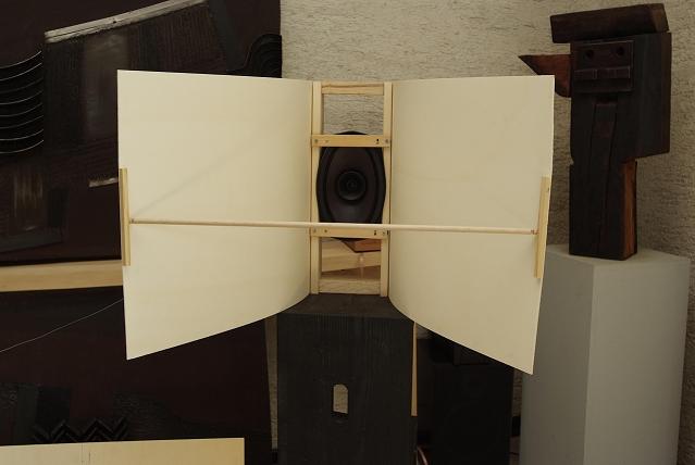

PostPostao/la harkonen » 19 tra 2012, 12:10
Hmmm,hmmm, objašnjenje mi je logično. No, nema li i lijevak samog ovala neku ulogu u disperziji....
Vidim da bismo mogli o praktičnoj spoznaji pitati Elvisa koji ga je postavio horizontalno:
i Predcednika koji je oval orijentirao vertikalno, ali sa poluhornom koja ima varijabilnu, zvanu - štapnu eksponenciju :lol:

PostPostao/la davorin » 19 tra 2012, 14:38
harkonen je napisao/la:Hmmm,hmmm, objašnjenje mi je logično. No, nema li i lijevak samog ovala neku ulogu u disperziji....
Kod Elvisa sam slušao tu kombinaciju, gdje su 4 zvučnika postavljena pojedinačno horizontalno, ali u vertikalnoj liniji, a dojam je bio da položaj slušatelja nije bio kritičan dokle god je visokotonac bio usmjeren direktno, dok su se srednji tonovi čuli podjednako na prostoru oko 0,5m lijevo i desno od sredine.
Zapravo su u njegovoj kombinaciji srednji tonovi i bili izvanredni, problem je bio u niskim frekvencijama (nikako se nije mogao uskladiti fazni pomak bas zvučnika u odnosu na srednje i visoke), kao i ravnomjernosti (efikasnosti) pojedinih zvučnika.

PostPostao/la harkonen » 19 tra 2012, 14:45
Da, baš na trećoj stranici tog pdf-a prikazuje horizontalni i vertikalni odziv, na 1kHz su u ova smjera isti,
na horizontalnom je, kako se ide prema gore, disperzija šira tako da se potvrđuje gore navedeno.
