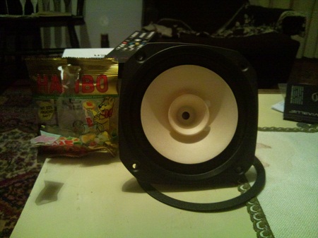

Evo kad smo več kod zvučnika na moje iznenađenje jučer su stigle 166-ce,preko ebay-a dođu nemalih 1500kn,srečom bez ikakvih dodatnih davanja ali uz njih se dobije kesica gumenih bonbona :D (ovo nije šala!!!)
