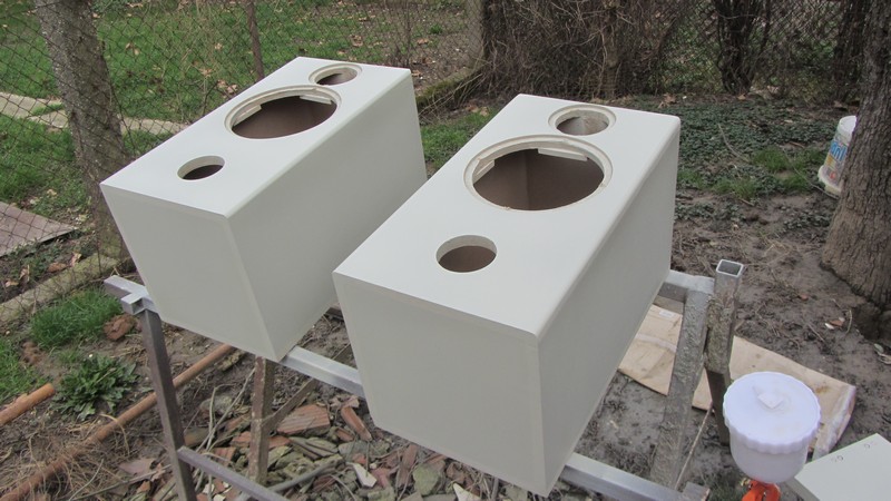

je, to su oni isti - za opiturat sam trazio poliuretanske boje i kako se ne drzi bas svugdje, zavrsio u hempel brodskim bojama !
poliuret. (dvokomponentni) temelj I poseban razrjedjivac, sive boje
poliuret. (isto je dvokomp. ) zavrsna boja i njen razjredjivac, sjajno crno -- ispada tvrd i cvrst kao emajl na kadi
Re: Philips AD zvucnici (nacrti kutija)
PostPostao/la bepone » 27 vel 2014, 13:48
temelj zavrsen, 5 ruku - mokro na mokro -
ja kao totalni amater u piturivanju zadovoljan :lol:

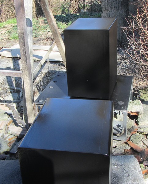

PostPostao/la bepone » 27 vel 2014, 13:53
za iskoristit sunce ovih dana , bacio i 4 ruke - mokro na mokro sa zavrsnom crnom bojom na jedne manje zvucnike za vidjet efekt - sjajno crno sa blagim efektom narancine kore ispada kad se tako radi -
zavrseni i veci zvucnici u medjuvremenu popodne cemo vidjet kako je ispalo :)

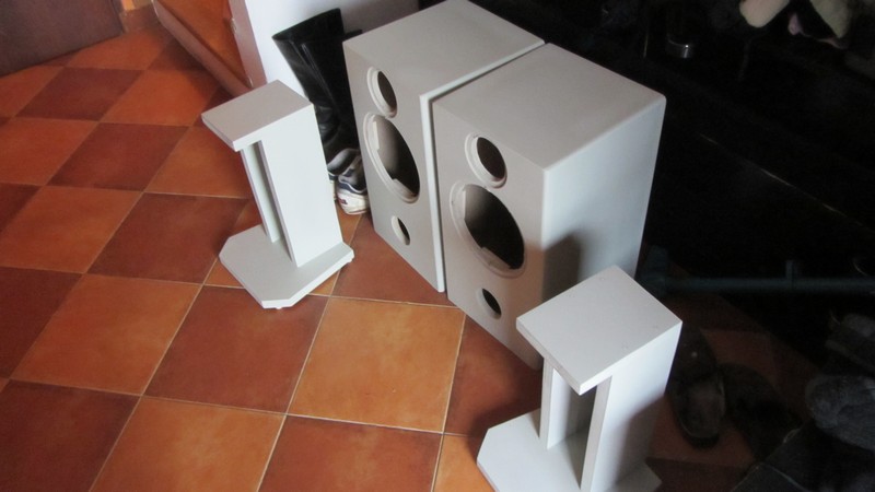

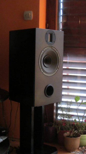

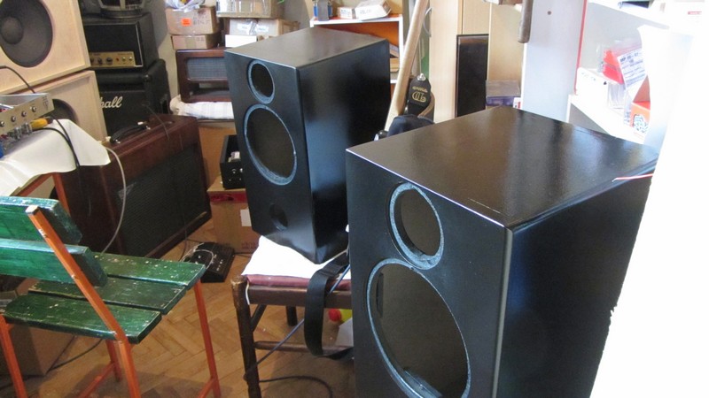

PostPostao/la bepone » 03 ožu 2014, 17:04
zvucnici gotovi, jos samo estetika , boja vijaka i predna maska a to ce se s vremenom ..pomalo ni presa :P
u ovo kisno razdoblje uspio sam u 3 dana bacit 8 ruku, stalci, manji zvucnjaci i veci philips finisirani
u radioni:
i na pozicijonu

PostPostao/la Pao Pepeo » 04 ožu 2014, 00:55
Odlično je to ispalo :thumbup: napokon su ovi zvučnici dobili izgled kakav zaslužuju i posebno mi se sviđaju jer znam kako zvuče jer imao sam ih prilike poslušat lani u Šibeniku di več tad su se lijepo čuli ( a siječam se da netko ipak nije bio zadovoljan :) ) a siguran sam da sad s ribbonom rade i bolje.
Ubuduče ako budeš tražio neke poliuretan boje javi se ima tu u Puli dva mjesta di ih drže,ali mislim da ti je to više ako budeš tražio neke posebne nijanse kako i sam vidiš za ove "obične" nijanse su i više nego dobre ove hempelove boje.
