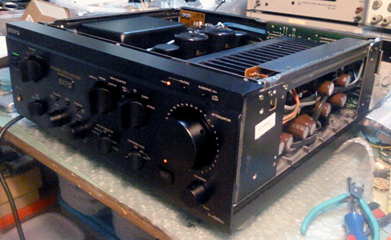

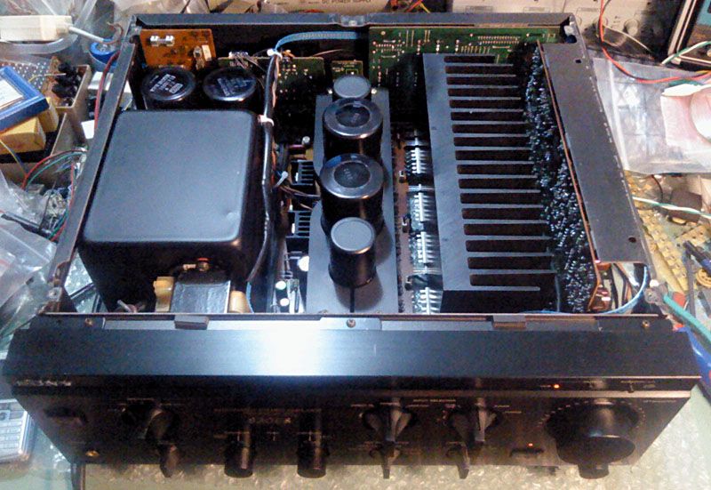

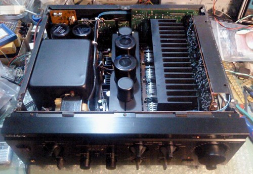

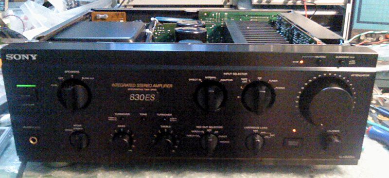

Zadnji koraci... prednja ploca i gumbi su nazad na svom mjestu, a pojacalo uredno svira u burn-in modu, nakon sto su popravljene preostale greske. Jdna od njih, ona sa CD ulazom, je cini se poslijedica jos jednog 'tweak'-a kojeh je trebalo od-tweakati, cini se da je vlasnik odlucio u jednom trenu lemilicom povuci direktno CD ulaz do ulaza pojacala - prilicno glupo s obzirom da za to postoji vec unaprijed predvidjeni ulaz DIRECT. U toj prici su stradala lemna mjesta na plocici, pa se izgleda predomislio i 'nevidljivo' zakrpao. na zalost, icini se da niti elektronu u desnom kanalu nisu vidjeli zakrpu pa nisu mogli proci. Zato je to sad odradjeno kako spada. MC ulaz je imao problem s hladnim lemom radi dodatnog kondenzatora nalemljenog s donje strane ploce, sto je bilo lakoz a korigirati i bez rastavljanja. nakon prebacivanja izvoda auto-trafa, napon na napajackim elektrolitima je 'ugodnih' 55.5V s mreznim naponom 233V, sto uz 240V na ulazu ostaje nesto sitno ispod 60V. U originalu bi u tim uvjetima maksimum bio odavno prekoracen.
Slijedi zadnji korak, lakiranje gornjeg i donjeg poklopca, i time je jos jedan uredjaj spasen od 'majstora' :)

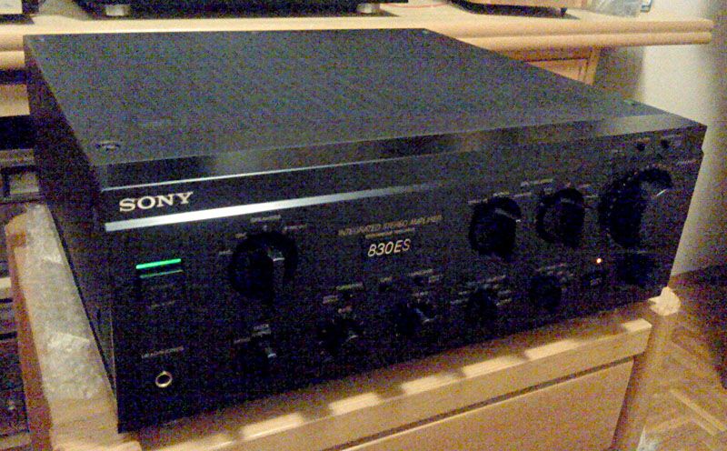

I napokon, kraj!
