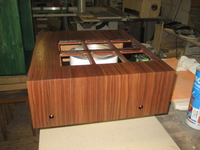

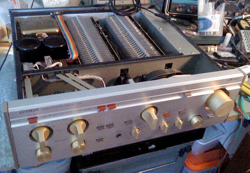

Evo kad vec mestar nije htio staviti slike, da dodam prakticki predzadnji korak u ovoj epopeji :)

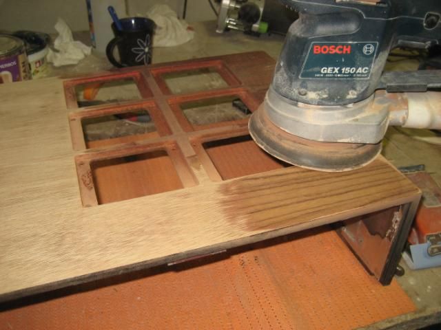

Sredjivanje drvenarije :)

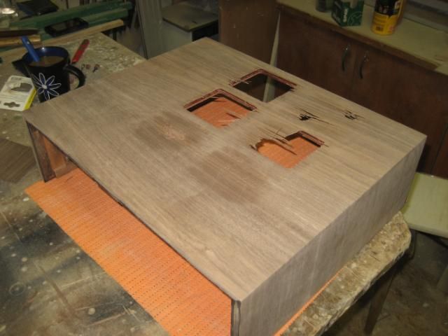

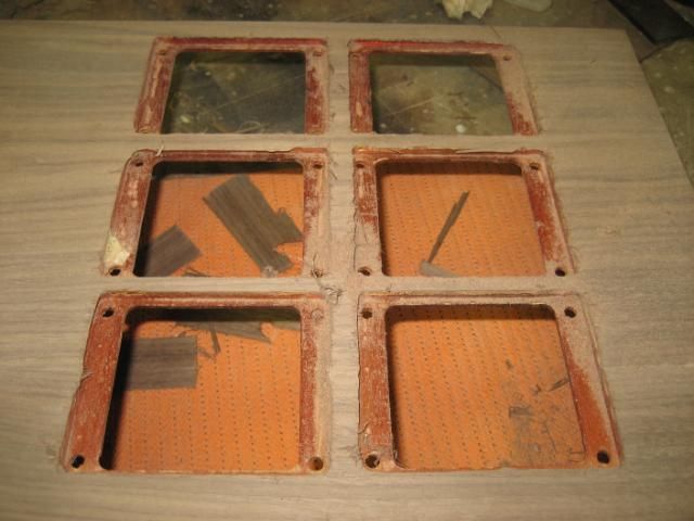

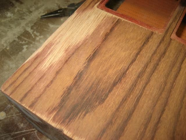

Prvo istrazivacko brusenje originalnog furnira. Osim sto je bio ostecen, netko je vec izveo nesto s nekakvim lakom... ispod njega i njegove crvenkaste boje je u originalu bilo nesto smedje, a ispod toga je sperploca od koje je izradjen poklopac.

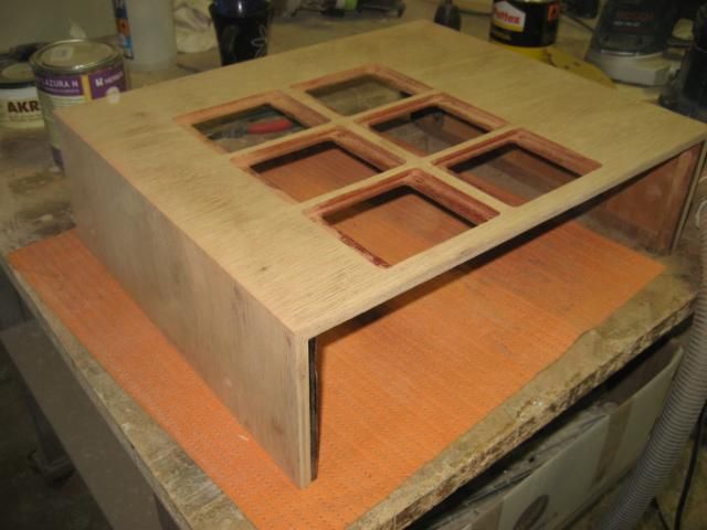

Novi furnir na grubo:
Uredjeni otvori za hladjenje:

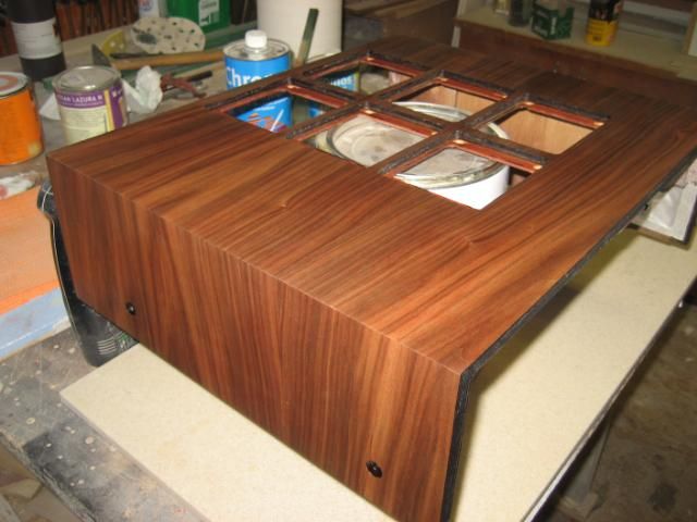

I na kraju nakon bajcanja i lakiranja:
Jos jednom hvala Deanu, a uskoro i slike kompletiranog pojacala - vec vidim da ce to jako lijepo ispasti!

A jjjjjoooooooooj ljepote,biće ko curica,bravo meštri.Tak se to radi! :clap: :thumbup:
Blago novom nasljedniku,em što će uživati slušajući ga,još toliko če gledajući dugi niz godina,ako bude pametan :lol: ;)

Kuciste izgleda nestvarno lijepo!!! Nisam bas dobro na "ti" sa drvenarijom... to bajcanje, to je neka pigmentirana impregnacija?? Ili sto drugo??

Ako se ne varam bajcanje je stavljanje pigmenta na drvenariju prije lakiranja. E sada način na koji se to radi ne znam točno, ima par opisa na onoj stolarskoj web stranici čiji sam link dao prije par dana ovdje. Kupio sam u Zg prije par mjeseci te farbe za bajcanje i ovih dana bi se trebao prihvatiti posla oko toga, samo upute na farbama su na njemačkom pa treba to prvo prevesti a kako njemački znam kao i kineski,hmm...da.

Znam za dvije vrste bajca. Jedan se rastapa u vodi (pa na bojanu površinu sintetski lak) a drugi u alkoholu (pa na bojanu površinu šelak). Nadam se da ću dobiti bar dovoljan kod meštra sa Kajzerice iz predmeta - Poznavanje materijala I.

Nakon ljepljenja "američanskog" oraha, stavljen je "rubin" crveni bajc pomješan sa nitro razređivačem i utrljan krpicom u furnir. Nakon toga je lakirano 2 x temelj i tri ruke završnog polumata. Moglo je i manje, ali ovak ja više zaradim. :lol:

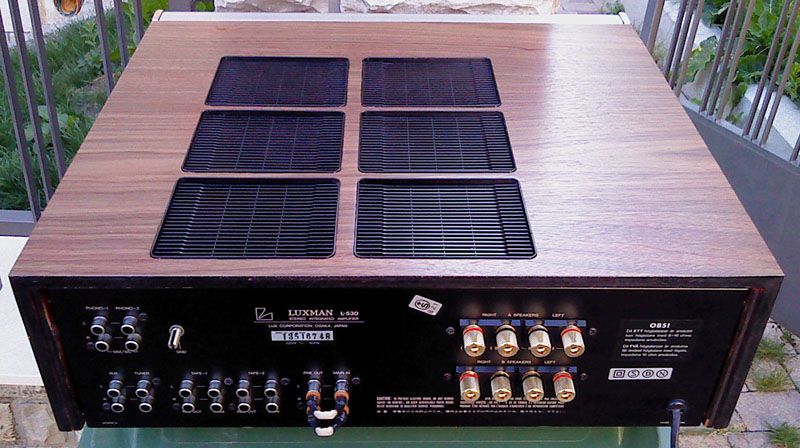

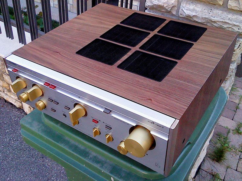

E a sada bi bilo fer da se onda pokazu zavrsni koraci i rezultat!

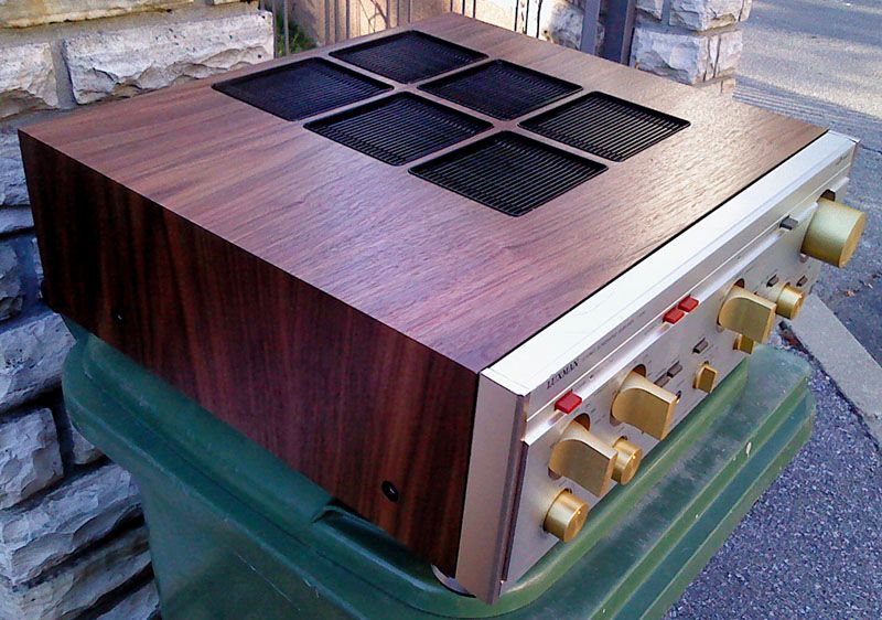

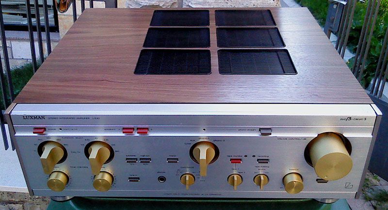

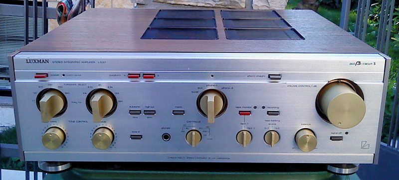

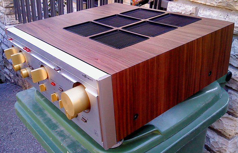

Najprije eloksirani i doradjeni gumbi. Prilicno je tesko pogoditi boju originala s obziromda su od drugacijeg materijala, ali ovako je barem probliznije tome. Nije savrseno, ovdje se radi o punom aluminiju, a i legura je nesto drugacija pa i boja ispada drugacije (original je slicniji bocnicama prednje ploce). Dodani su i vijci za ucvrscenje gumbi na osovine:

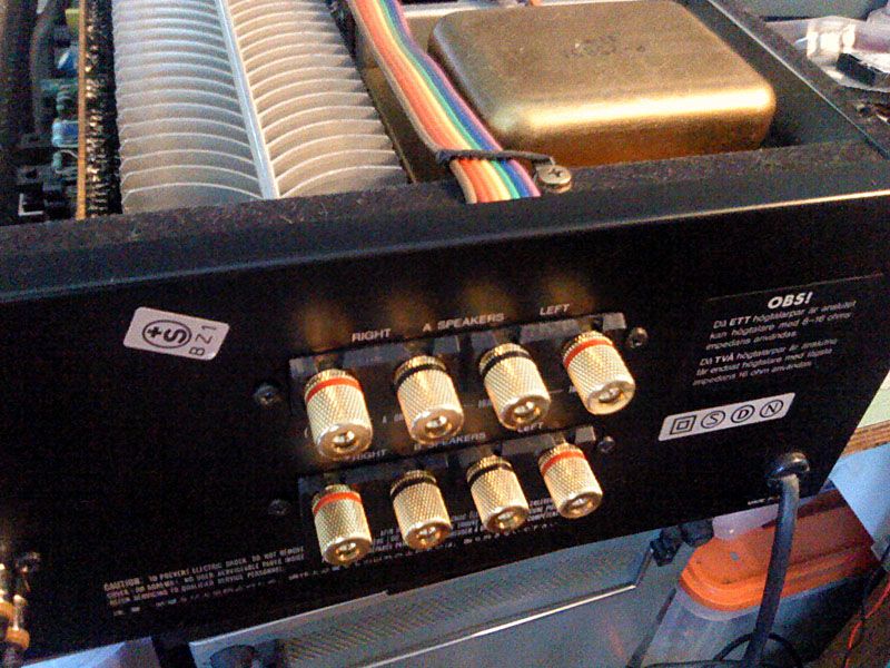

Originalne kleme su modificirane tako da su ugradjene prikljucnice koje bolje pasu na kablove i konektore kakvi se danas rabe. Iako nije bas bilo trivijalno modificirati ih, rezultat je odlican a s unutrasnje strane je sve ostalo tocno kao u originalu jer su originali direktno zalemljeni na stampanu plocu:
Premda mjesto gdje je fotografirano nije bas primjereno (mogle bi se pojaviti razne zlobne asocijacije!), iskoristeno je bolje osvjetljenje - kada se slike iz gornjeg posta sloze s rezultatom stolarije (uz vracanje resetko otvora za hladjenje), evo konacnog rezultata:

PostPostao/la Edison » 30 ruj 2011, 19:53
Jako lijepo sredjeno, ilimzn! :clap:
