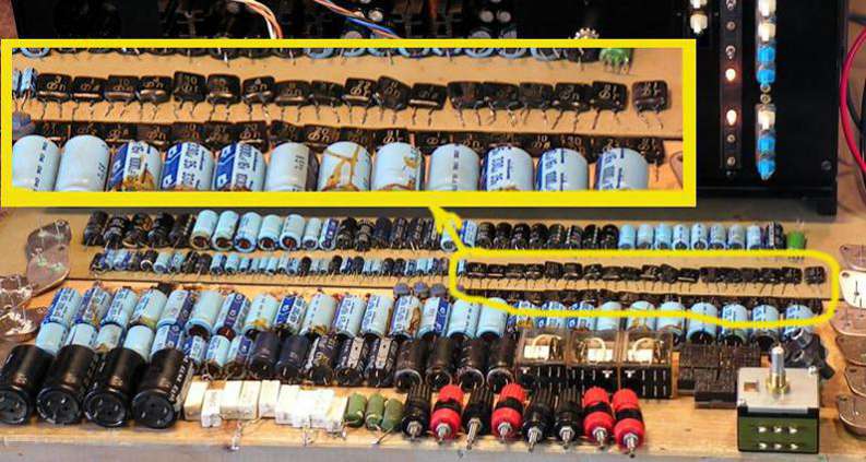

Evo malo sam doradio sliku na kojoj su ti zloglasni mica kondici... i ima ih zaist dosta...

@Kale; Dosta se pričalo da su Silver mica sonički puno bolji (i skuplji) od keramika. Gdje ih onda upotrebljavati? Sad vidim da su i potencijalni izvor problema. Da li su tak loše iskonstruirani ili je nešto drugo u pitanju? :cry:

Dean je napisao/la:@Kale; Dosta se pričalo da su Silver mica sonički puno bolji (i skuplji) od keramika. Gdje ih onda upotrebljavati? Sad vidim da su i potencijalni izvor problema. Da li su tak loše iskonstruirani ili je nešto drugo u pitanju? :cry:

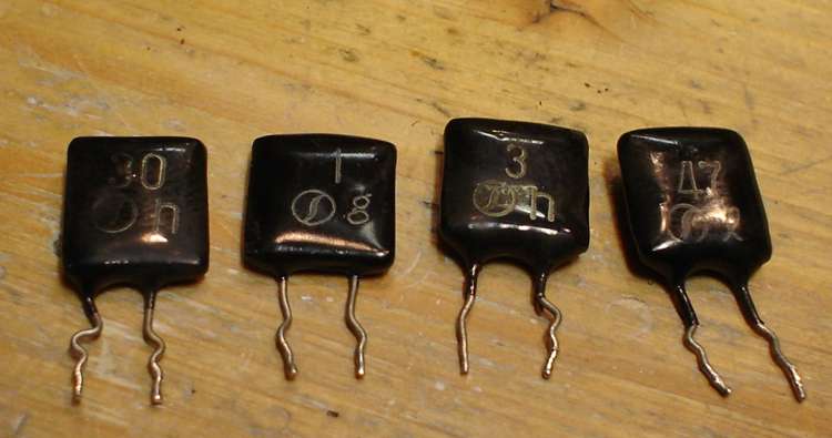

Ne... ne, krivo si razumija. Ove tzv black flag mice su neka preteca danasnjih, ali imali su gadnih problema sa drzanjem kapacitivnosti, pa su znale biti uzrok gadnih oscilacija. Koristili su ih vecina japanskih firmi u 80tim. Dakle kada sam govorio da ih treba mijenjati, mislio sam na te mica, a ovi danjasni nemaju tih problema:
Evo kko izgledaju ti bad guys:

PostPostao/la ilimzn » 19 kol 2011, 14:02
Navodno su 'Black Flag' imali problema s kemijom smole u koju su zaliveni, koja je napadala srebro, pa se gubi kontakt samog kondenzatora s pinovima.
Zanimljivo, dosli su kao nasljednici vrlo slicnih smedjih kondenzatora, koji su bili zaliveni jednom vrstom voska. Osim sto ih treba pazljivo lemiti da ne ode vosak, smedja verzija nije problematicna.
