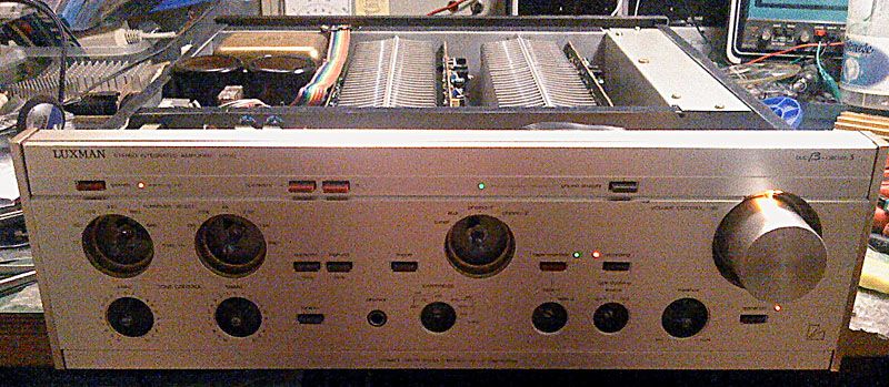

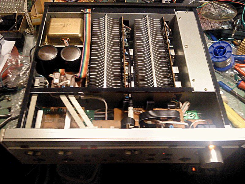

Jos jedna vecer posla, jos jedan korak dalje:

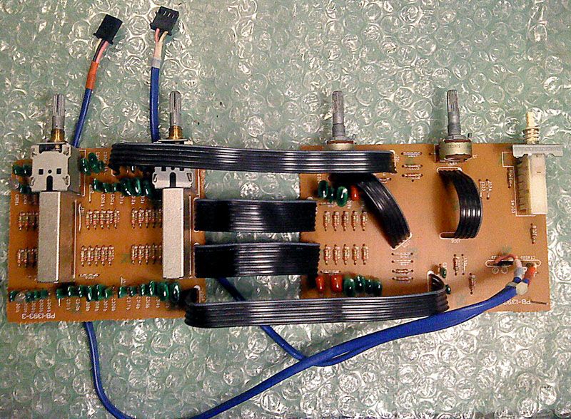

Ton kontrole su prosle 'undo' modifikacije, a sklopka je nakon poprilicno povuci-potegni sastavljena nazad na kup i potpuno ispravno radi. Inace bih volio znati kako ih slazu u tvornici jer ovako na ruke je da poludis... Krajevi plavih koaksa su dobili nove konektore. Tko pazljivo gleda vidjet ce da je raspored izvoda razlicit za lijevi i desni kanal - u originalu su kablovi tako zalemljeni na polcicu.

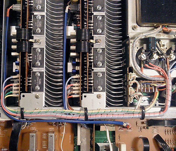

A ovdje je to sve ugradjeno nazad u sasiju i spojeno s ostatkom zicane forme:
Zadnja ploca je rijesena prije toga. Srecom, najkompliciranija operacija, ona nad 'sajlom' za sklopku se pojednostavila tako da su zamjenjene strane sajle, cime je problematicna strana sajle dosla na mjesto gdje se sajla najmanje moze uvijati. Ispostavilo se da je plava vanjska plastika napravljena tako da se moze 'otrgnuti' bilo gdje (vjerojatno se proizvodi na metar) sto se i dogodilo. krajevi zato savrseno pasu jedan u drugi, trebalo je samo osigurati da i ostanu tako. Tu je posao odradilo malo otapanja plastike, malo ljepila i termobuzir. Etro svega skupa sklopljenog, s izuzetkom gumbiju. Izlazni stupnjevi jos nisu pod napajanjem, ovdje se samo vidi faza 'generalna proba' s provjerom da svi prekidaci stimaju, svi LED rade, zastita radi kako treba. Vec je bilo poprilicno kasno, pa sam odlucio finalno pustanje u pogon ostaviti za danas navecer, kad ce sive celije biti ipak malo svjezije.
Slijedeca faza: pustanje izlaza u pogon, provjera podesenja (vec je prije napravljeno na stolu dok je izlaz testiran na laboratorijski ispravljac), i probni rad / inicijalno usviravanje. Ne ocekujem neke znacajne promjene kod usviravanja s obzirom da je prakticki sve DC vezano, glavni elektroliti nisu mijenjani, a jedino mjesto gdje signal prolazi direktno kroz kondenzator, je folijski kondenzator u NPV izlaznih modula. NO, test pogon je obavezan, bez barem 24h rada, uredjaji ne izlaze iz radione.
