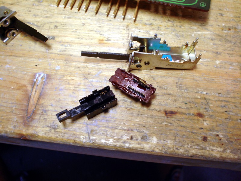

Eh, da... Edisone, da samo znas kakozna WD40 i cistiti, pogotovo uredjaje sa cementiranom prasinom... ma sredstvo je zakon, ali samo za metal... u elektronici NEMA sta traziti
evo jednog prekidaca tretiranog u proslosti sa WDom
